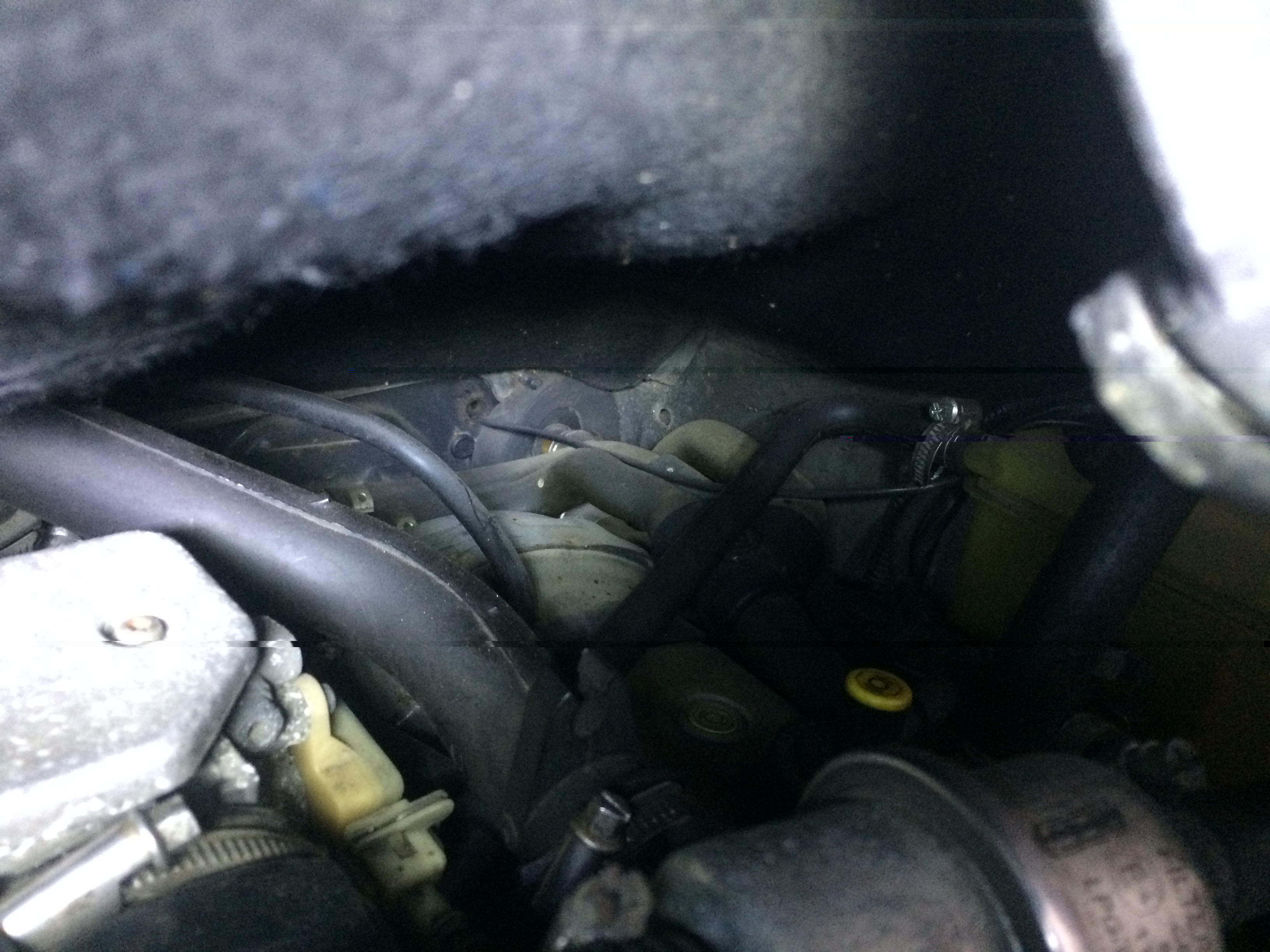

coté passager
coté conducteur

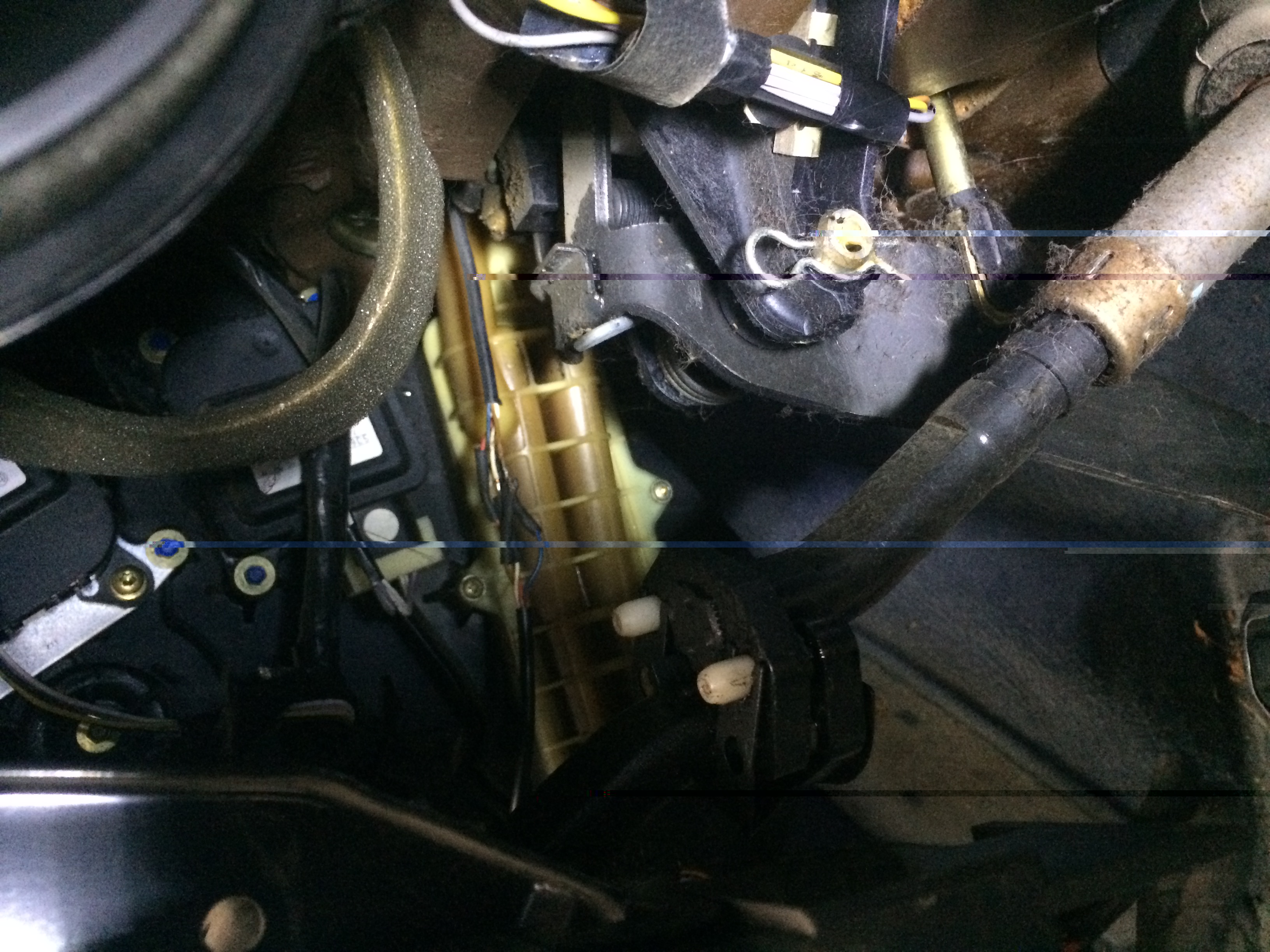

là on y voit plus clair. j'ai déposé plus que necessaire car mes volets de repartition ne fermaient pas bien. et pour cause les joints ne sont plus en place et un de mes volets à sa commande cassée.
pour "casser" la colonne on depose le clip metallique puis il faut detordre la patte metallique qui bloque le montage

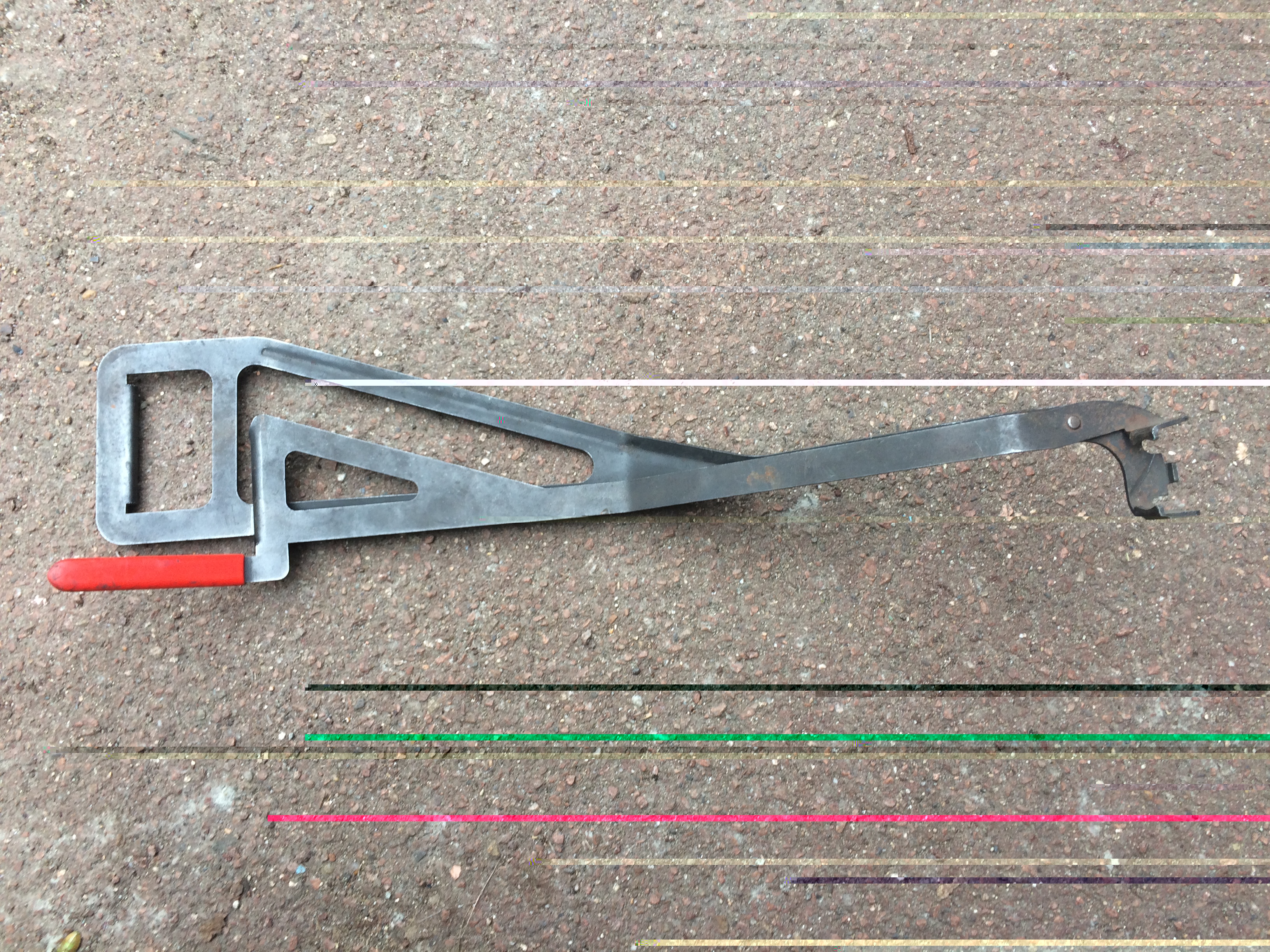

et coté conducteur. bon c'est tout sauf gagné, il va falloir virer l'admission et baisser le moteur pour acceder à tout ca
tentative avec l'outil renault des fois que ..... mouais non il ne passe meme pas coté passager.on m'a confirmé que dans 3/4 des cas ca ne venait pas avec l'outil :roll:

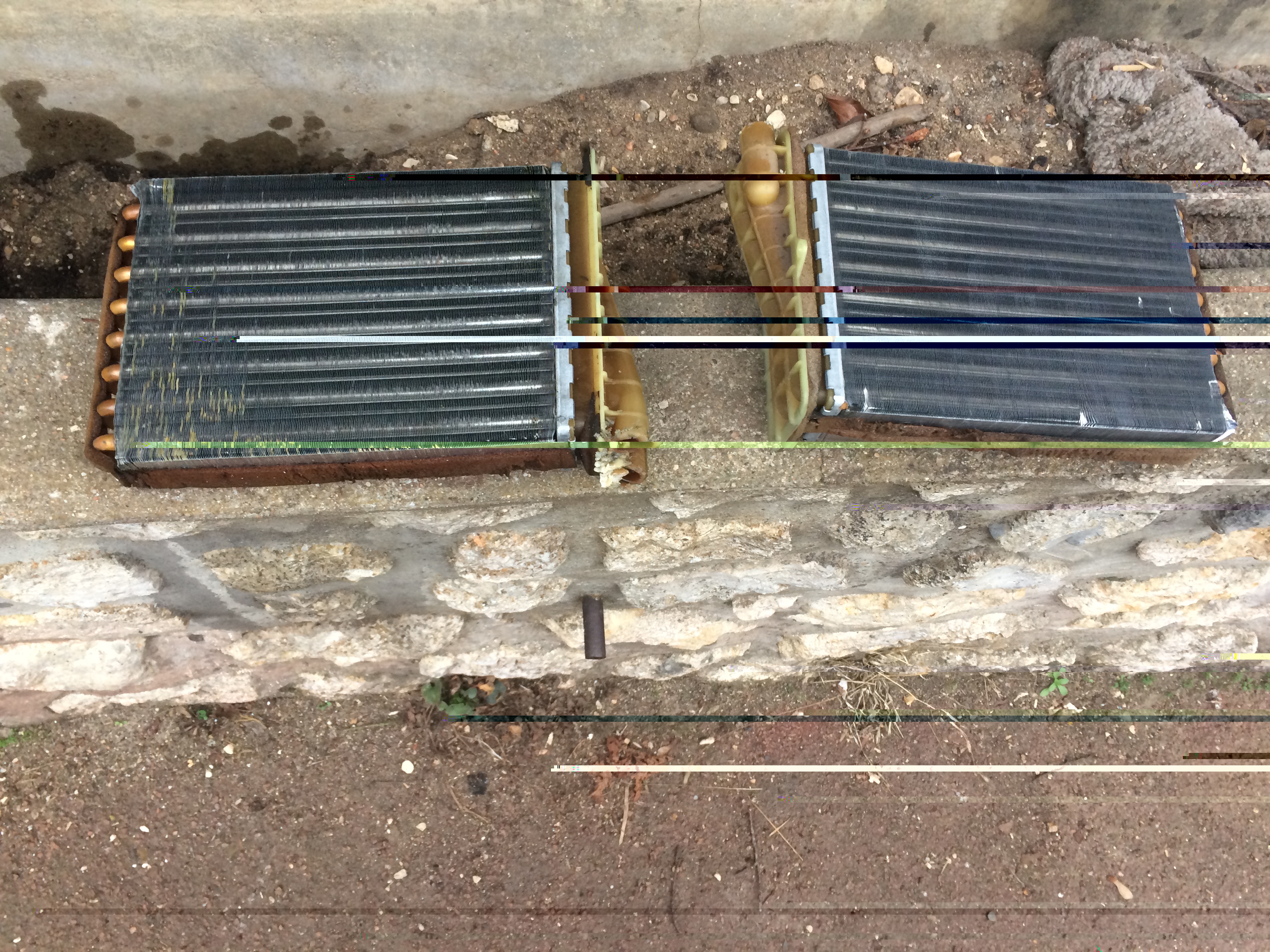

et voici les xxxxxxx (auto censure) déposés, à gauche le fuyard, à droite le qui fuit pas encore mais qui finira par le faire
pour le moment j'en ai eu pour 3h, si le temps le permet, aujourd'hui je ferai la partie sous moteur

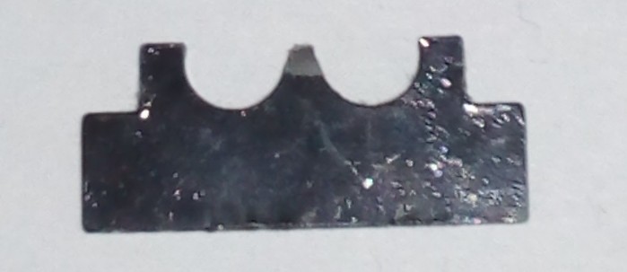

le clip qui est entre les deux parties de la colonne de direction était cassé(ou a cassé)
il sert à quoi?(indispensable???) j'ai remis en place la partie supérieure
, mais la partie inférieure ne tiens pas
sinon où en acheter un?
je vais tout redémonter et essayer de le ressouder...

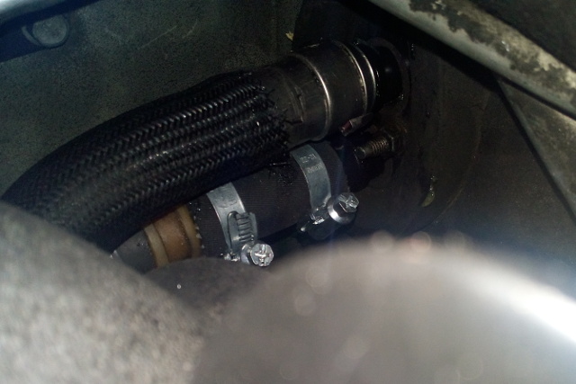

Les colliers à clips rouge : aspergés de WD 40 : ok ca vient (presque) tout seul avec une multiprise, un, deux, trois et... ah bah non pas le 4ème (coté passager-inférieur) qui est resté fossilisé sur la canalisation.
Obligé de couper la durit (au couteau à huitres pour ma part... car rien d'autre ne passait)...
Oui mais.... une fois coupé....plus assez de longueur pour rabouter directement sur l'aérotherme :shock:
Pour rabouter le tout, j'ai utilisé un moignon d'un vieil aérotherme et une durite diam 19 mendiée chez le réparateur poids lourd du coin.

pour la petite pièce de la direction, je l'ai ressoudée
ce qu'il y a de bien avec l'espace, c'est que l'on a toujours qqc à bricoler!!

Mon espace ayant 379000 kms je devrais être tranquille désormais.
Par contre j' avais aussi acheter la soi disant clef ad hoc....une vraie merde! Inutilisable !
Prochain chantier, le train avant.
Merci encore

ciryl a écrit :Bonsoir
Grâce à ce super tuto je me suis aussi attelé à changer mes deux aérothermes. Avec mes grosses paluches j'en ai chi..... La plus grosse misère aura été de reclipser la durite supérieure côté passager sur l'embout de l'aérotherme. Cela ne voulait pas se clipser et impossible d'utiliser la pince. Finalement en insérant un embout plat de tournevis dans le collier cela a marché. Je pensais que ce serait plus tendu côté chauffeur mais en fait en 15 minutes c'était plié ( déclipsage et reclipsage). En tout une très grosse journée.
Merci encore
