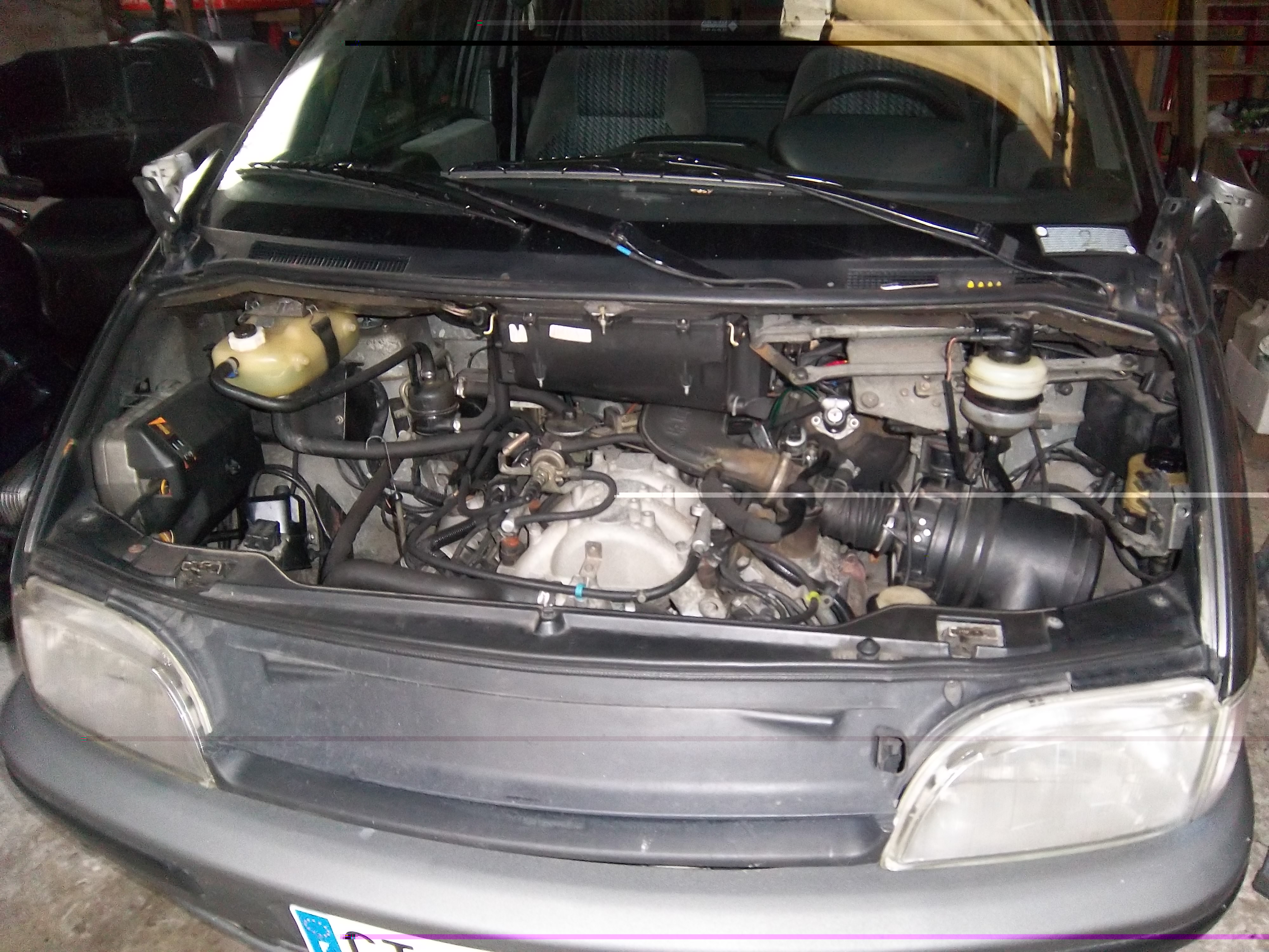

Programme du jour :
- Retrait pare-choc,
- Démontage filtre à air et autres admission du V6 pour....
- Retrait du bloc chauffage (la dernière fois, j'avais mis 3 heures....)
1° dehors, 5 dans le garage, le chauffage tourne !

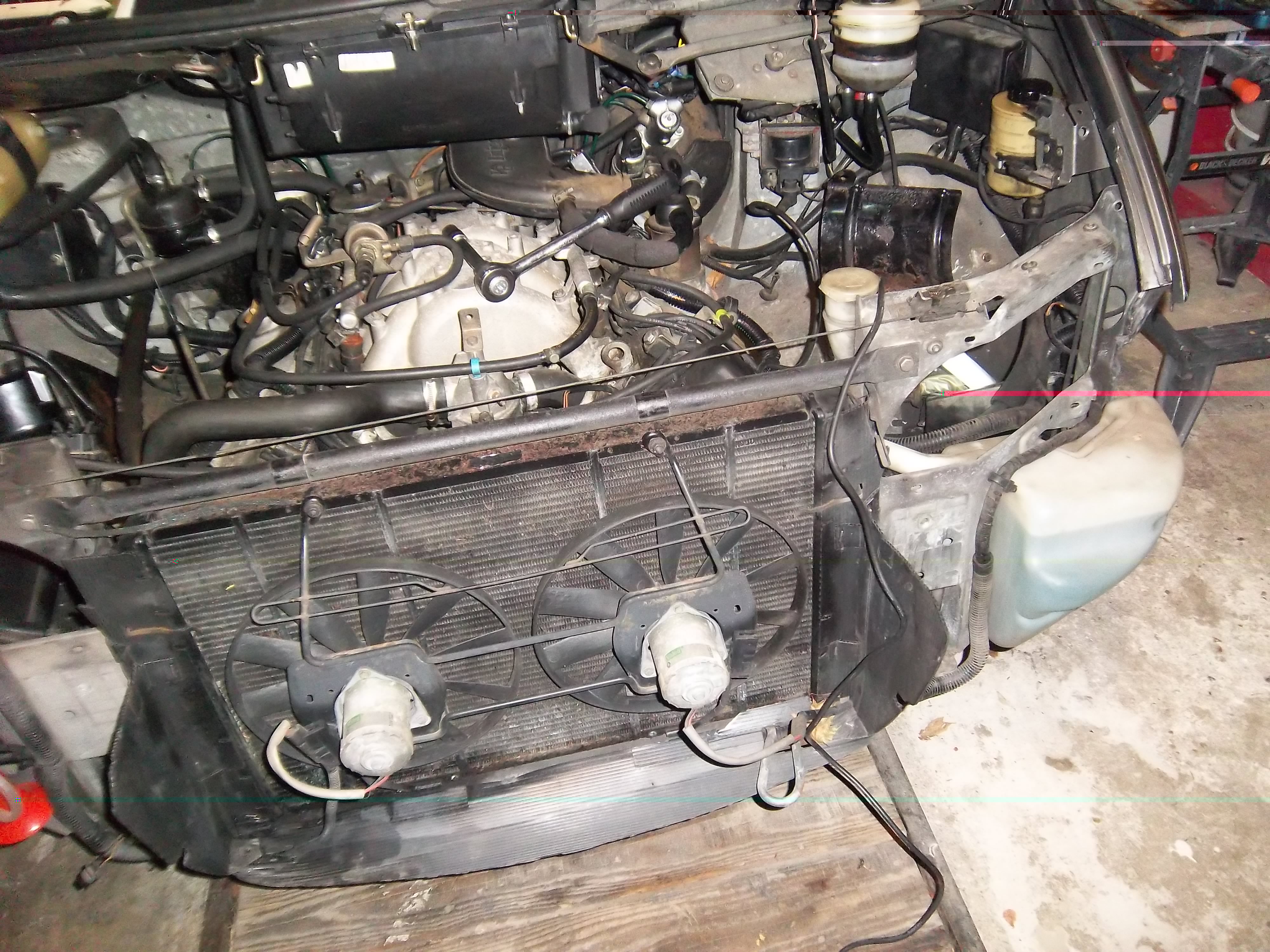

Fin pour aujourd'hui, dos en vrac , malgré le peu de boulot dur effectué, mais toujours penché..
Donc, achevé :
-Retrait du filtre à air - Retrait batterie et pare-choc : Ah, ça ne me plaît pas , mais je sais maintenant d'où vient ma légère perte de LDR : Un aperçu, optiques retirées : Retrait et vidange du réservoir de lave-glace (je dois retirer l'alternateur, dixit la RTA) Le bazar d'un branchement hors norme effectué par le mécano qui a changé le radiateur de chauffage en 2014 J'ai attaqué la dépose du bloc de ventilation, et c'est là que le dos a botté en touche Le boulon en haut, à droite est quasi inaccessible.. Déblocage au 1/8ème de tour par 1/8ème de tour, le tout avec un boulon freiné (qui ne sera pas remis, boulon classique plus grover).. Une question, à propos du branchement du bloc ?
Y a t-il eu des montages différents ?
Sur le mien, je trouve 5 fils, et sur celui que j'ai récupéré auprès de Cedrick, j'en trouve 6, mais 5 fils partant du bloc, et 6 fils après les broches..
Demain, retrait du bloc, et dépose du radiateur (d'ailleurs, quelqu'un en aurait-il 1 en rab ? )
D'ailleurs, un radiateur de 2.1DT peut-il faire l'affaire ?
Même dimension à 1 cm près, mais par contre, 2 x moins cher !!
Donc, achevé :

- Vidange du circuit de D.A.,
- Retrait des courroies
- Retrait de l'alternateur
- Retrait de tout ce qui gêne
- Débranchement des faisceaux électriques et prises de repère..
Dimanche :
Examen des 2 blocs de chauffage, pour en refaire 1.
Cette aprèm.....
Pièceauto24, et commande des pièces (La CB va fumer !! )
- Radiateur,
- Kit embrayage,
- Bougies,
- Kit réparation de l'émetteur d'embrayage,
- Courroie,
- Supports moteur,
- Essuie-glace C3P,
- Essuie-glace E4
GLS ne va pas se déplacer pour rien !
Fin de la 1ère étape, je reprends samedi.
Donc,
- Bloc chauffage sorti (ça fait quand même de la place disponible ! ) - Début de la vidange du circuit de refroidissement - Pendant ce temps là, on déshabille autour et on déboîte l'autre durite de radiateur et extraction de celui-ci : - Radiateur sorti, on va jouer du G.O. pour nettoyer tout ça ! Sûrement un changement de pompe à eau, tant qu'on y est ! -L'état du radiateur (no comment, à la benne direct ! ) Samedi :
Dimanche :
Cette aprèm.....
- Radiateur,
- Kit embrayage,
- Bougies,
- Courroie,
- Supports moteur,
- Essuie-glace C3P,
- Essuie-glace E4
