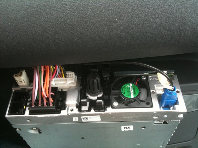

Très bon tuto merci. J'ajoute la résolution de l'écran pour un espace 4 phase 2 : 480x234 (version CNC, avant le TomTom)
Il faut que je regarde si les broches d'une carte son de PC sont compatibles (comme indiqué sur le début de ce sujet) car je n'ai pas envie d'aller en casse juste pour 3 broches !
Je vais vous poster des photos retrouvées ailleurs http://www.clubespace.com/index.php?topic=15154.0 mais pour résumer :
- on retire le poste calculateur DVD carminat
- on raccorde la broche 19 à une masse, on compte de droite à gauche en commençant en haut à droite pour la 1, la 32 étant donc en bas à gauche.
pour info la borne suivante (la 20 avec fil rose) est la commande (+) feux de marche arrière.
- on retire les caches tweeter devant le parebrise, on retire une vis de chaque côté, on déclipse la casquette de tableau de bord et on retire la prise grise de l'écran sur laquelle on ajoute 2 broches+fils :
- on rajoute une broche à l'emplacement 7 (on relie le fil masse (-) caméra vidéo du fil jaune à cette broche)
- on rajoute une broche à l'emplacement 19 (on relie la borne (+) caméra vidéo du fil jaune à cette broche)
On alimente sa camera en +12V, C'est fini.

J'ai utilisé des connecteurs informatiques par exemple les connecteurs sur une carte son.
Pour la prise écran ou celle du calculateur de navigation ?
maTTaw a écrit : 12 janv. 2016, 22:14 Wouah, je découvre ce sujet avec émerveillement. J'avais déjà bricolé le système comme beaucoup pour ajouter l'entrée audio, je vais faire de même pour la camra de recul.
Elle s'active via la marche arrière sans configuration particulière ? Allez je file sur Amazon :D
Elle s'active automatique oui, Renault avait presque tout prévu, juste la masse à la voie 19 de la prise calculateur carminat à ajouter et l'écran bascule l'affichage vers la source vidéo 2. Il existe une autre source je pense encore, je vais faire des essais car sur les légendes que j'ai de chez Renault il y a une voie qui active l'entrée vidéo 1 (voie 15 de la prise écran) et une voie qui active l'entrée video 2 (voie 16 de la prise écran). A moins que la vidéo 1 ne soit le GPS tout simplement...
anciensafraniste a écrit : 18 janv. 2016, 23:18 Bonsoir a tous :wink:
petite question " bete et stupide " ....................on ne se refait pas :lol: :lol: :lol: :lol:
je suppose qu'il faut denuder le cable rca ( video ) pour le connecter a l'ecran gps ?
Alain
le câble RCA femelle jaune oui que tu vas brancher sur les voies 7 et 19 de la prise écran, mais pas ton câble de caméra. Tu viendras ensuite enficher ton câble mâle jaune RCA de camera sur la prise femelle RCA reliée à l'écran. Sauf si tu branches ton câble de caméra directement sur la prise écran sans ajouter une fiche intermédiaire, là oui il faudra dénuder tes câbles de caméra.
Nicoco90 a écrit : 18 déc. 2016, 13:24 bonjour, merci pour ces informations et tuto, je souhaite brancher une interface ou module comme celui ci trouver sur le net ( Car Front & Rear View Parking Backup Camera Video Switch 2 Channel Control Box ) je ne sais pas comment brancher le fil central entre les cameras avec la prise RCA, car il y a un fil rouge, la prise RCA j'ai vu la borne 7 sur la masse et le signal video sur la 19 , mais le fil rouge??? merci pour votre aide
Cette info m'intéresse aussi, comment se coupera la caméra avant par contre ? Car l'arrière se coupe quand on repasse la marche avant, mais là plus rien ne peut la couper hormis une temporisation, mais comment choisir le temps qu'il faut afficher la camera avant, bref c'est pas simple !
segcm a écrit : 05 nov. 2017, 13:19 Bonjour J'ai un Espace IV 2009 avec Navigation et Bluetooth avec CD. Je voudrais installer ma camera de recul aussi. Mon problème est que je ne trouve aucune information sur mon système de la voiture. Le système est sans les commandes entre les sièges avant. Je ne connais pas quel type d'HU est.
Pouvez-vous s'il vous plaît m'aider avec des informations supplémentaires, ce que les pins sont pour la vidéo, etc? Merci.
Toutes les infos ici, tu as le Tom Tom on dirait.
http://www.gps-carminat.com/v3/les-gps- ... -carminat/

Juste pour info, qu'entends tu par "poste calculateur" c'est lequel?
Celui avec le chargeur 6 cd ou l'autre, celui dans lequel on met le cd duGPS?

Totor33 a écrit : 21 oct. 2019, 12:07 Bonjour,
Oui, celui dans lequel on met le DVD de navigation, l'autre est un chargeur CD. J'ai un projet de ouf, j'ai hâte de finaliser, ça va être tip top vous verrez...

Merci Onfre..
Son extraction est facile ou il faut tout démonter pour le sortir?
J'ai commandé un câble adaptateur pour Clio 2.... les connections ne sont pas les mêmes mais les prises.. oui donc soit je refait la prise, soit je récupère les broches.. je ne suis pas encore fixé...

Je ne l'ai pas encore fait mais c'est simple, tu mets 4 rivets dans les trous puis tu essayes de le tirer vers toi. Pour la prise Clio 2, extrait les fiches et mets les au bon endroit tout simplement sur ton faisceau d'origine. Moi je veux faire ça mais ça me saoule de devoir attendre 3 semaines pour le recevoir, mais il se pourrait que je n'ai pas le choix car il me faut une camera aussi :mrgreen:

J'espère que le faisceau est assez long pour pouvoir travailler dessus une fois le boitier sorti..... sachant que je n'ai pas des mains de gynéco...
Ensuite va falloir passer le câble mais surtout le faire parvenir jusqu'à la boite à gants... en le dissimulant bien.... ce qui n'a pas l'air aisé au niveau de la boite à gants...

Je pense qu'il y a de la longueur. J'ai décidé de rajouter des broches moi-même sans acheter un câble adaptateur finalement. Je loge mon matos sous la trappe en haut à droite, à l'intérieur du tableau de bord pour l'instant, mais je vais devoir faire un passage pour la boîte à gant de droite pour y glisser plusieurs éléments dans le futur. C'est assez facile d'accès j'ai déjà regardé.
Je viens d'acheter ma caméra, j'ai déjà vu qu'il n'y avait pas de joint autour du plexi d'éclairage plaque sur ce genre de caméra de recul, je vais devoir en ajouter un, aucune ne propose de joint d'étanchéité c'est bizarre. A suivre, je prépare tout mon câblage en attendant mon matériel.

Bon en fait il fallait que je regarde à quoi ressemblent les broches de la prise, elles sont très petites et ce sont des broches femelles, je me demande ce que c'est, je vais peut-être finir par aller à la casse choper une prise d'origine pour être sûr que le connexion se fasse bien.
Donc tu mets 4 rivets que tu enfonces bien droits, ceux situés à droites sont rentrés entièrement mais pas ceux de gauche, j'ai poussé autant que je pouvais sans trop forcer, ensuite tu places ta main sous le bout de façade avant du poste et tu tires comme tu peux sans forcer, ça coulisse tout seul vers toi. J'ai commencé par la droite puis je suis allé vers la gauche, l'arrière du poste sort comme sur la photo jusqu'à l'entrée de la boîte à gant, il n'y a pas des kilomètres de câble mais ça suffit pour rajouter des broches dans la fiche.
