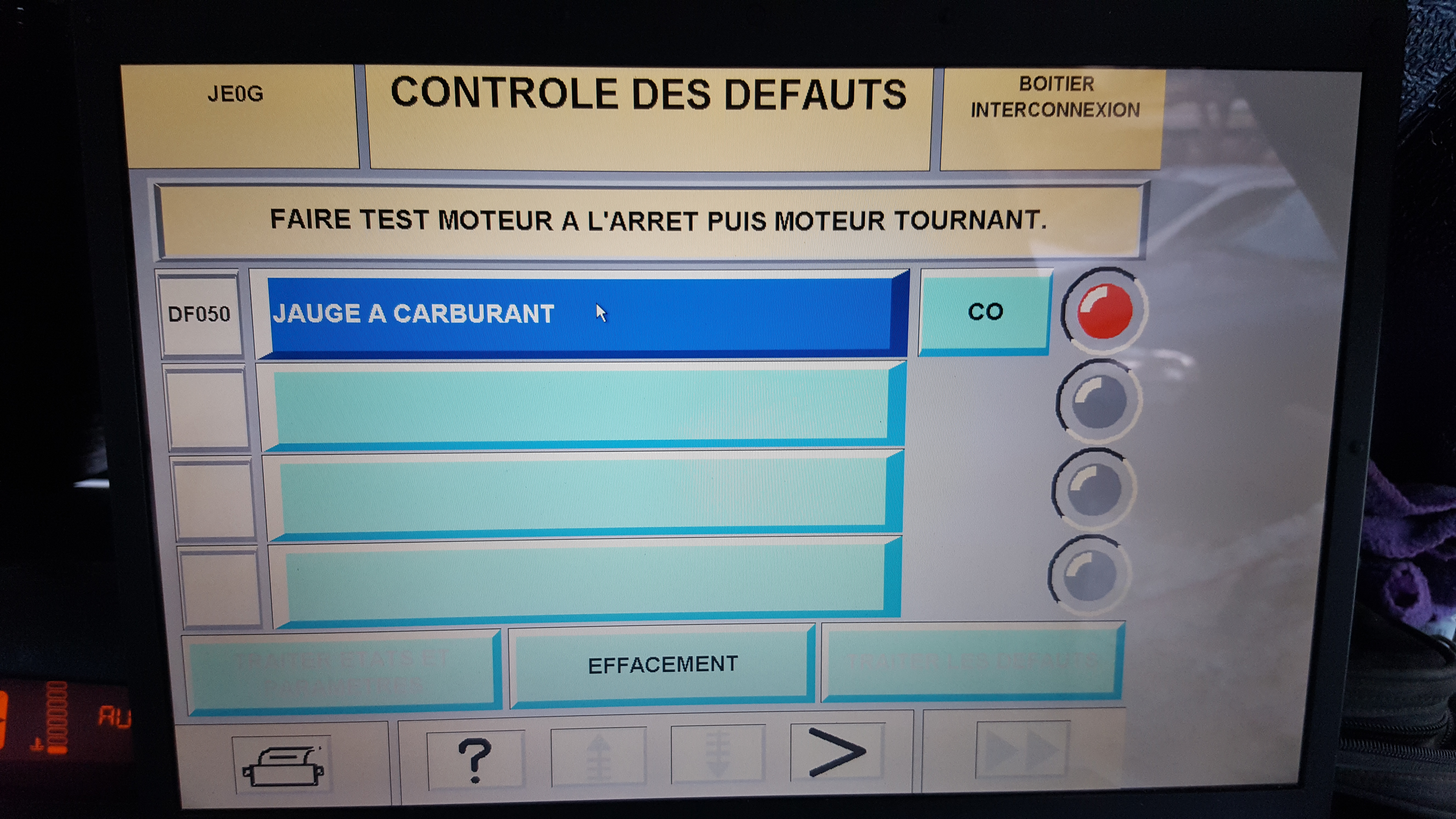

voila ma titine fonctionne
le triangle du volant moteur a cassé et un morceau est allé bousiller le capteur PMH
on a changé tout ça et sa tourne impeccable.
en même temps j'ai installé un capteur de choc a la place du système commandé par le calculateur d'air bag comme ça suis tranquille de ce coté Encore merci pour votre aide
