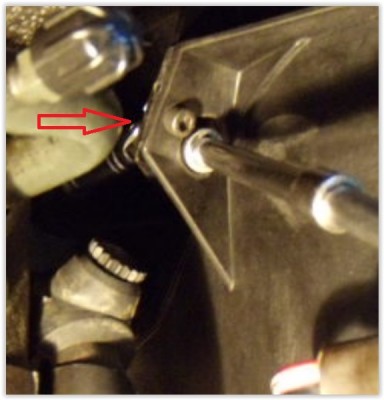

Voilà nous sommes nombreux à maudire les concepteurs de l'espace pour certaines vis ou écrous super mal placés :lol:
Sur le bloc moteur de ventilateur (voir photo)
vis difficile à démonter
Cette vis est particulièrement difficile à démonter et remonter :twisted: :evil: à moins d'avoir une greffe de main style E.T l’extraterrestre (avec lumière incorporée) :lol:
Pour ne plus souffrir,il vous faudra:
-1 vieille clé Allen de 6 dont on coupera un bout de 2 cm
clé Allen de 6
clé Allen de 6
-1 douille 1/4 avec un embout octogonale
-1 cliquet 1/4
-1 douille de 10
-1 renvoi d'angle pour perceuse
renvoi d'angle
renvoi d'angle
embout clé allen
embout clé allen
avec la douille de 10
l'outil magique!!
l'outil magique!!

vue de l'outil une fois placé
2e vue avec le cliquet
J'espère que cette solution en ravira plus d'un car pour moi ,maintenant,c'est un jeu d'enfant :mrgreen: :mrgreen:
sinon avant je faisais comme cela
clé à cliquet articulée de 10
clé maintenue avec un tournevis long
Bonne soirée à tous :P

J'ai associer sur ce même renvoi d'angle un tournevis électrique.
J'ai sur ce même bloc pour la vis supérieur à gauche, pas facile à remettre aussi, fait
un trou de mémoire Ø 16 dans l'aile voir la photo :
Daniel

petite confirmation par rapport au trou , utilises-tu un cardan pour l'écrou ? car impossible de l'atteindre de face :roll: A+

Oui, pour le cardan, on voit un peu mieux sur cette photo :

Pour le cardan, on le voit là:
