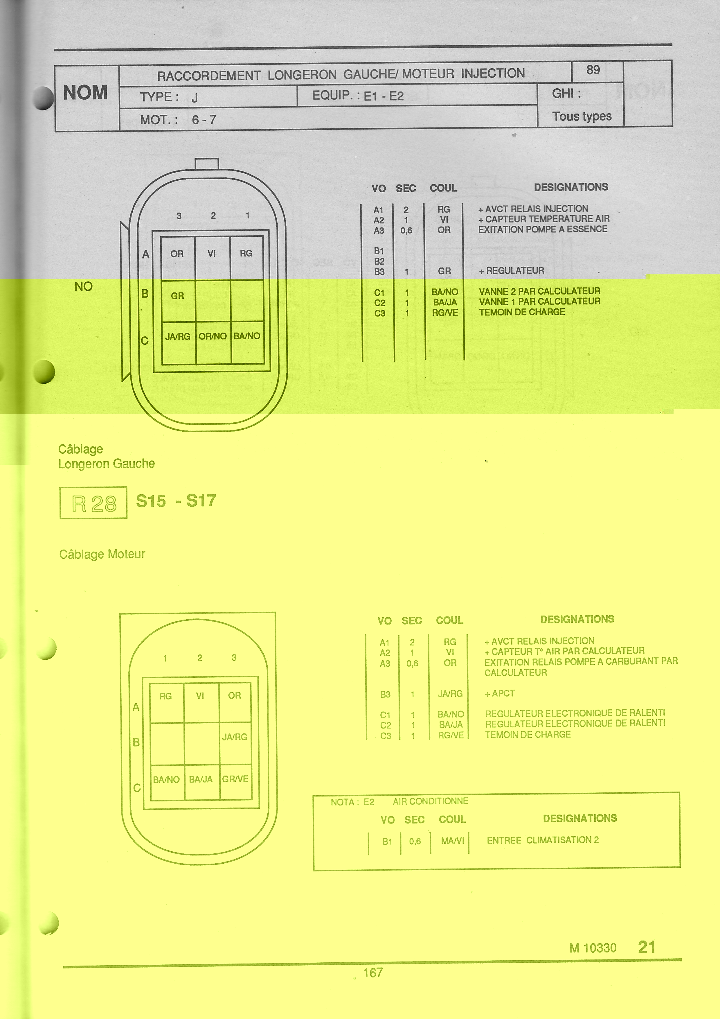

En conclusion, ton connecteur R28 relaie entre tes relais et le calculateur, le connecteur R11 situé à gauche du compteur alimente le calculateur en +APC et le réveille, le connecteur R10 situé à droite dans l'habitacle alimente le calculateur en moins en se prenant sur la masse M17.

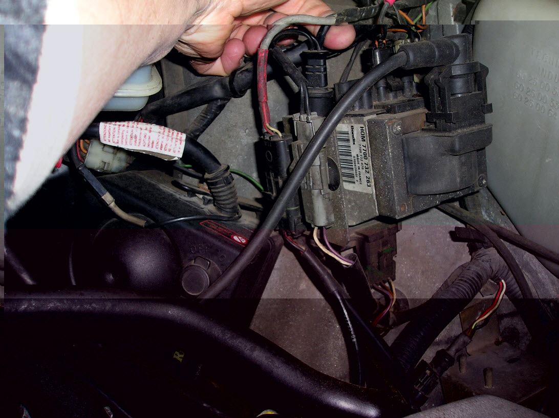

Autre chose,
Attention les bornes nommées 1 et 2 ne correspondent pas avec le schéma du dessus, c'est l'alimentation de la bobine, c'est là qu'il faut mettre ta lampe
. Les bornes 1 et 5 sont à shunter pour démarrer tant que tu ne trouves pas le défaut du grésillement.
Réfléchis bien avant de faire un essai, contrôles la position de ton multimètre avant de le brancher, sers toi de ta lampe test le plus souvent possible et n'oublies jamais que tu travailles sous tension et sans fusibles, en cas de court-circuit, la seule marge que tu auras, sera de débrancher la batterie.
Pour que la lampe s'éclaire sur les deux relais, il faut que le relais injection soit shunté pour que la bobine de l'autre soit alimentée.
