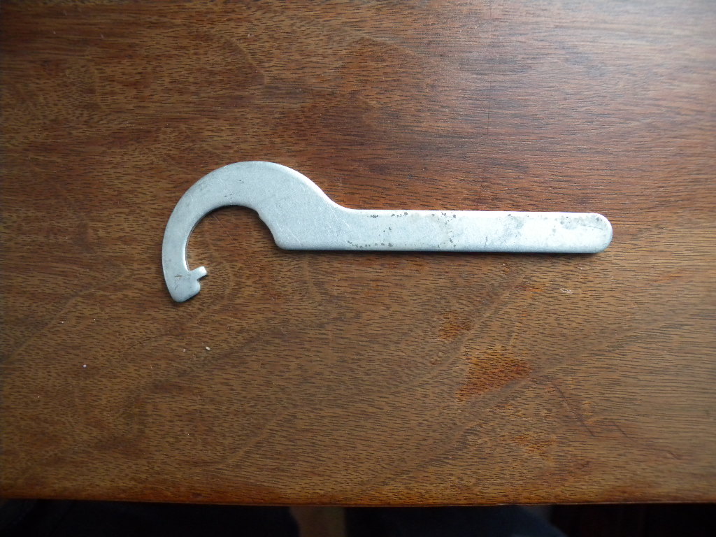

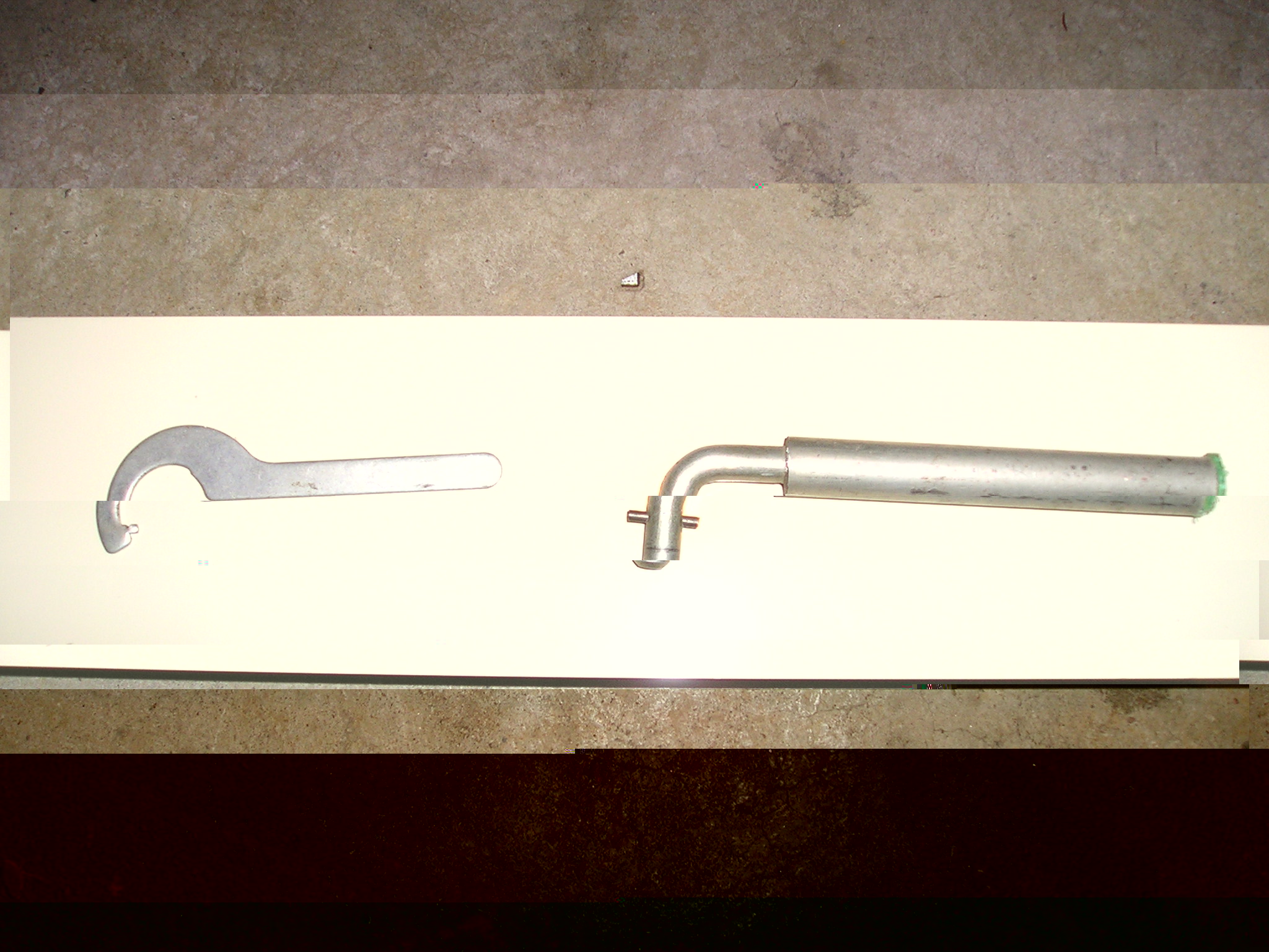

La clé d'origine n'est pas solide pour un usage répété , et l'ergot s'use très vite .
La découpe laser est une idée si on passe à du métal plus résistant ou utiliser moins souvent voir occasionnellement la clé .
Perso j'ai fais une clé où l'ergot est une goupille fendue comme celle que l'on monte sur les cardans .
Ok , c'est moins origine mais là pas de crainte pour serrer .

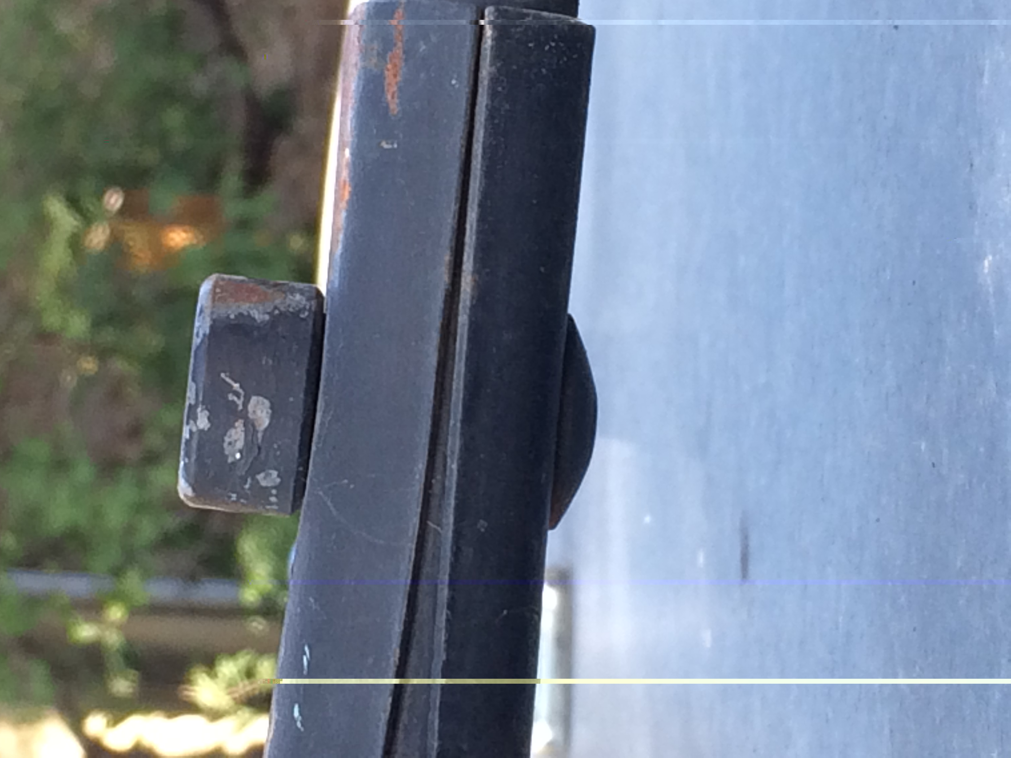

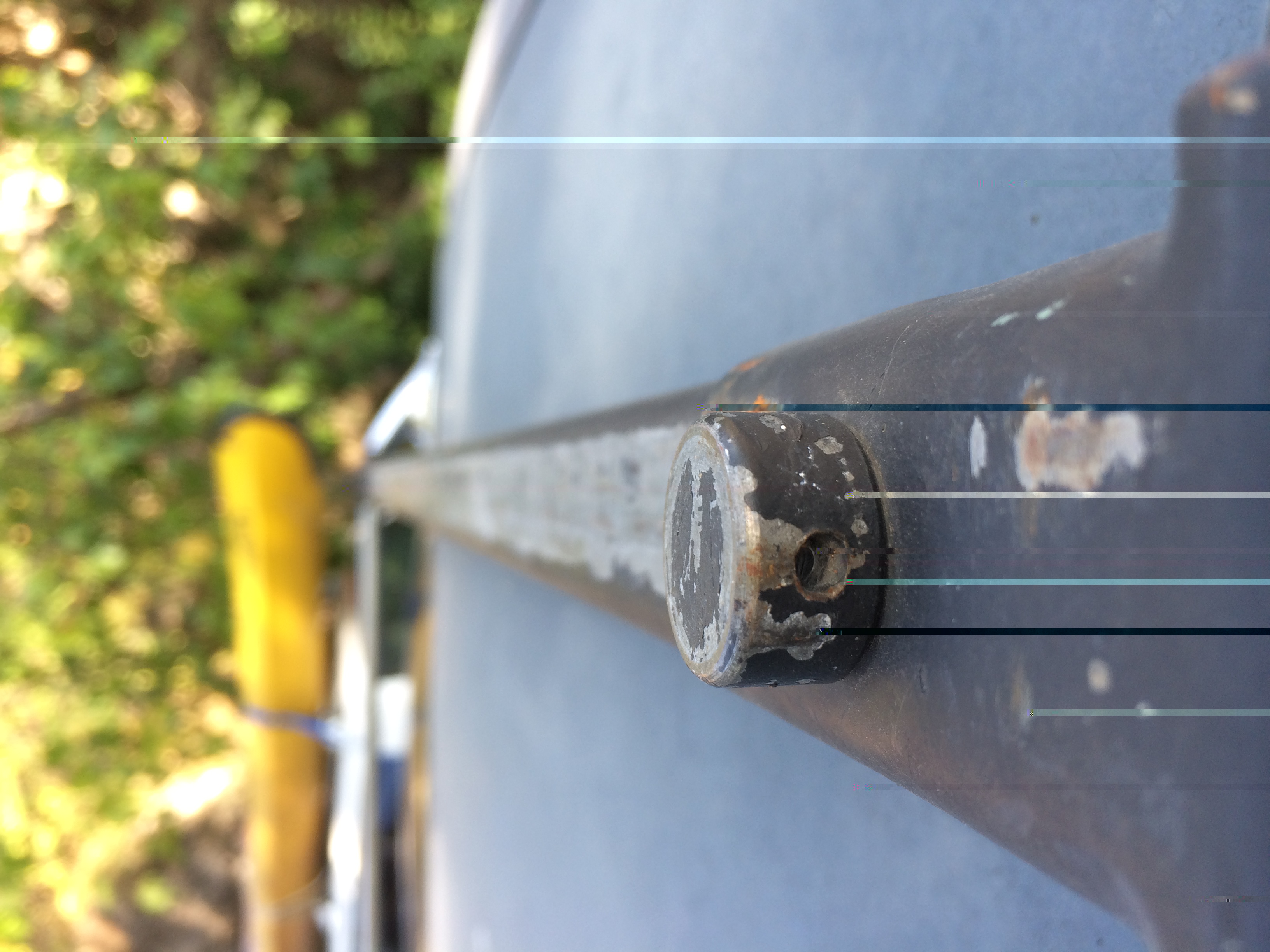

Parce que l'écrou ,monté par en dessous de la barre , ressemble à ça

Pour Pilou (et les autres!)
La partie bombée etant la tete de la vis et la partie cylindrique l'ecrou borgne dans lequel vient l'ergot de la clé...
Est ce plus clair ?La partie bombée etant la tete de la vis et la partie cylindrique l'ecrou borgne dans lequel vient l'ergot de la clé...

voici la première copie en inox 304 d'épaisseur 3mm , l'original est en tôle de 2.5mm.
La copie est plus solide ...yapas photo.
