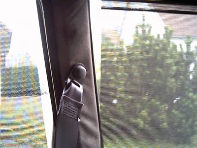

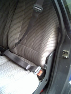

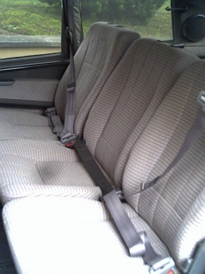

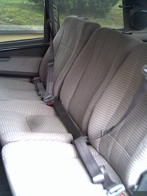

Photos ceintures montées

- marcus67
- Messages : 1298
- Localisation : Bas Rhin 67
Re: adaptation siege arriere 3 points
J'ai remis les photos montage ceintures 3 points dans mon message plus haut de 2011 , si ça peut aider ,
Espace IV 2.0 T Privilège court de 2007 Toit ouvrant Beige Angora 300050 kms
Mégane I phase II RXT 02/2000 293600 kms
- Messages : 12370
C’est justement ta photo qui m’a inspiré la modif !!marcus67 a écrit :Salut
