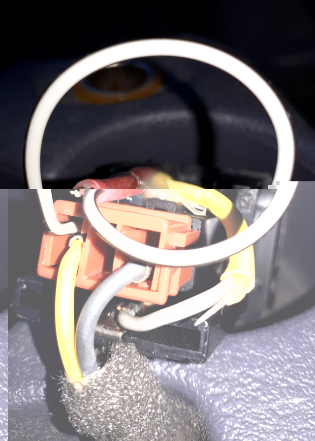

Rentré plus tôt ce soir et météo clémente, donc démontage et photos :
La colle est une colle thermofusible 220 °c.
Il est bien entendu que cette prise est une prise accessoire, et ne sert pas à l'allume cigare
Le fil de la led (5mm) et de sa resistance sont soudés à la masse de la prise accessoire, le fil du plus en soudé et emboîte de force sur le plus de la connectique (il n'a pas bougé depuis 12 ans).
