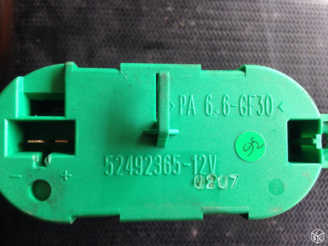

Tu as regardé ça ? https://www.passion-espace-club.com/view ... =9&t=28138

Je vais regarder ce post d'un peu plus près.
Le canclip ne me donne pas de défaut sur les resistances...
Je vais voir pour la réinitialisation et je reviens vers vous.

J'ai acheté un E4 avec une panne aléatoire ventilation .
Un coup je fonctionne , un coup pas . Parfois mise en fonction après 15 à 20 mn de roulage . Puis un jour fini .
Diag Renault , les résistances de ventilation , très chers , dispo car référencées MAIS délais de fourniture impossible à donner
( rupture et réappro non connu -- réponse idem chez plusieurs Renault divers , réponse que j'entendais perso puisque le HP téléphone était mis )
Donc trouve en occasion sur coin coin ( un bon mois ) et ça se trouve la dedans sous le veh coté droit et comme la ventilation a re fonctionné , j'ai eu aussi la clim ( pas lontemps car radiateur clim percé )
voilà , une piste peut être

Nous avons donc la même voiture est chez moi la Clim ne s'enclenche pas...
Pour la résistance de ventilation ça se répare très bien, il y a un tuto sur Youtube, par contre moi je n'ai pas ce truc là ou je n'ai pas trouvé.
Pour le condenseur j'ai tenté une réparation voir Tiweo, ça a marché un an, je fais donc une recharge mais vu que la clim ne s'enclenche pas et je ne sais pas pourquoi...
