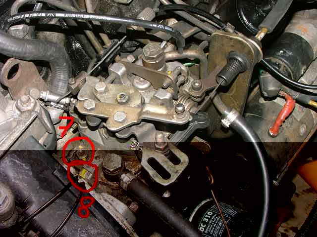

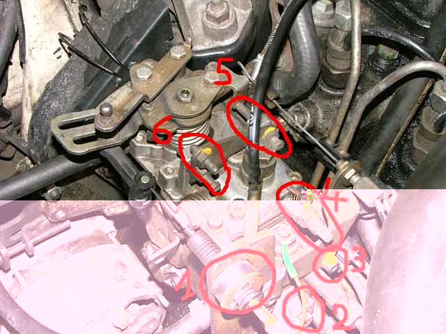

- Messages : 7113
Re: besoin d'aide sur renault express
1- tension du cable d'accélérateur (hauteur de la pédale)
2- bouchon pour le controle de PMH pompe
3- vis de fixation
4- vis de richese
5- butée de régime de ralenti
6- butée de régime maxi
7- réglage de pression de transfert (pression interne de la pompe)
3- vis de fixation
4- vis de richese

bonjour,
j'ai une idée
si je ne trouve pas de vis de réglage sur la pompe, peut-être que je pourrait
décalé la couronne d'une dent, (en arrière ou en avant)
j'ai une idée
espace 4 2.0T 165cv BVM (100% éthanol)
espace 3 2.2dci 115cv (vendu)
- Messages : 4072
C'est pas comme ca que ca se fait
Il faut faire tourner le corps de la pompe pour ajuste le calage. Débloquer les fixations et tourner la pompe pour corriger l'avance .
lulu07
- Messages : 144
- Enregistré le : 14 mai 2016, 17:13
- Localisation : ardèche nord
merci du tuyau,
je veux plus de gasoil, sais-tu s'il faut décaler vers l'habitacle ou vers la calandre ?
