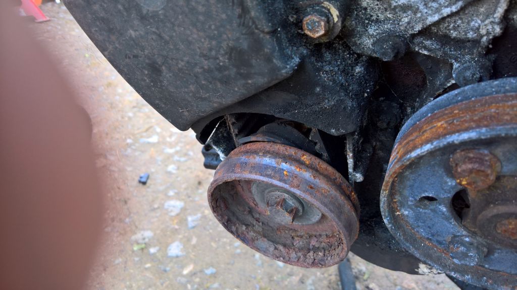

Récemment j'ai démonté la pompe de DA pour un formeur en galère, je détends la courroie d’accessoires, (bien tendue !) et bling j’entends un bruit de ferraille qui chute au sol.
Je trouve çà :
ma poulie damper, enfin ce qu'il en reste, la partie extérieure, sans la moindre trace de caoutchouc , pas de trace non plus de caoutchouc sur la partie encore en place en bout de vilebrequin.

vous vous souvenez peut être de mes aventures au mois d'aout 2015 ? (voir HELP !! Pilou29 est en panne !!!)
Après quelques tribulations le camion est revenu en Bretagne, depuis il dormait paisiblement sur cales dans le jardin.
Moteur en place, je n'avais pas eu la possibilité de m'assurer que la courroie de distri était bien cassée.
Je trouve çà :

Peut tu nous montrer le modèle de poulie et ce qui s'est dégradé ?

Enseignement à tirer de cette histoire : la poulie damper n'est pas éternelle, çà on le savait, mais nous abandonne lâchement, sans prévenir !
Je pense que même son examen attentif peut ne pas suffire, j'aurai tendance à dire que son remplacement une fois sur 2 lors de la distri, ou avant 200.000 km est largement préférable.
J'ai effectivement changé la mienne à 191 000 km et 12 ans. Le garage m'avait appelé pour demander si on changeait aussi la Damper, j'avais voulu la voir après opération et effectivement le fameux caoutchouc était très craquelé
Du coup je ne regrette pas

Alors, casse ou pas casse? ? On n'a pas encore démonté ce moteur, toutefois, une fois le collecteur échappement enlevé on a pu tourner le moteur sans résistance, mais car il y a un mais, en zieutant de pèçs, l'arbre à came ne tourne pas
Donc probablement casse ! IL faudra qu'on l'ouvre un jour pour voir
- Messages : 3502
Re: Autopsie d'une casse de courroie de distri présumée
Je veux rien dire mais si je ne m'abuse Renault préconise son changement systématiquement au remplacement de la distribution. Ca peut paraître du commerce mais il faut prendre en compte tout type d'utilisation du meilleur comme du pire.
Bon sans polémique mais un DCI ne risque pas ce genre d'aventure, mais ce qui n'empêche pas que si on ne veut pas rester sur le bord de la route vlable pour tous le moteurs.
Il faut se faire violence et se dire qu'il a des remplacements qui sont immuables et qu'il ne faut pas se poser de question.
- Messages : 7555
Pourquoi on ne te le propose pas lors d' un remplacement de la distrib ??yves78 a écrit :Je veux rien dire mais si je ne m'abuse Renault préconise son changement systématiquement au remplacement de la distribution. Ca peut paraître du commerce mais il faut prendre en compte tout type d'utilisation du meilleur comme du pire.
Lorsque je l' ai faite refaire chez Renault,l' an dernier, j' ai juste demandé de voir la poulie déphasage, ils m' ont dit qu' elle était correcte.
Mais au prochain remplacement je fais tout changer, s' il y a encore les pièces
- Messages : 3502
Tu as raison ce n'est pas demandé dans les précos de changement de courroie de distrib.
Rien sur Dialogys rien sur le plan de la poulie, la société INA n'a écrit aucune notification sur le sujet.
Le seul impératif est sur la courroie accessoires ou il est demandé son remplacement à chaque démontage peu importe la raison.
