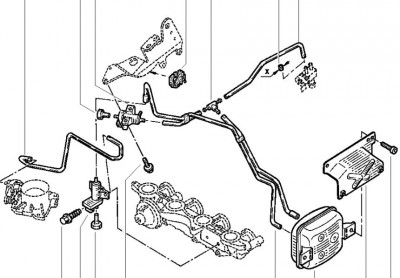

J'ai eu la même chose sur mon ancien DCI
C'était une des durites poumon(réserve d'air a peu prés sous la batterie) débranchée.
Au dessus de la vanne EGR le volet étouffoir est commandé en dépression par une durite sur sa droite qui vient d'une électrovanne de commande de celle ci vient une durite reliée a un "poumon" qui se charge en pression ou dépression je sais plus par un autre durite venant d'un Té sur le circuit du mastervac.
C'était impressionnant surtout avec le silent-block arrière (sous le moteur) foutu .

Peut ètre pas exactement( je crois pas que tu ai deux électrovannes ) mais en gros.

Il existe deux versions sur le moteur G9T DCI avec et sans réserve de vide.
Sur la première version, elle alimentait en dépression le pilotage des volets swirl et le volet étouffoir.
Sur la seconde ils ont été supprimés, donc plus de réserve.
Donc en tout premier, verifier la version que tu as.

- Messages : 2034
- Localisation : Toulon
Re: Tremblements, claquement, bruits
Bingo !
Rebranché la fiche grise sûr l'electrovanne.

Modèle avec reserve de vide (poumon), donc pilotage volets swirl et étouffoir.

Il y a quelque chose qui m'échappe,Maxou31 a écrit :Merci a tous pour vos réponse, je n'ai pas encore pu regarder en dessous de la bête, et la je dois partir bosser ...
Je vous met deux photos de mon compartiment moteur, Vous pouvez me dire si j'ai le modèle avec le poumon ?
Je vous tiens au jus dès que j'ai eu le temps de passer sous la caisse !
Heureusement que j'ai deux voitures !
Sur la seconde photo, elle est où la vanne EGR ?
Il reste que le connecteur.
Cordialement.
