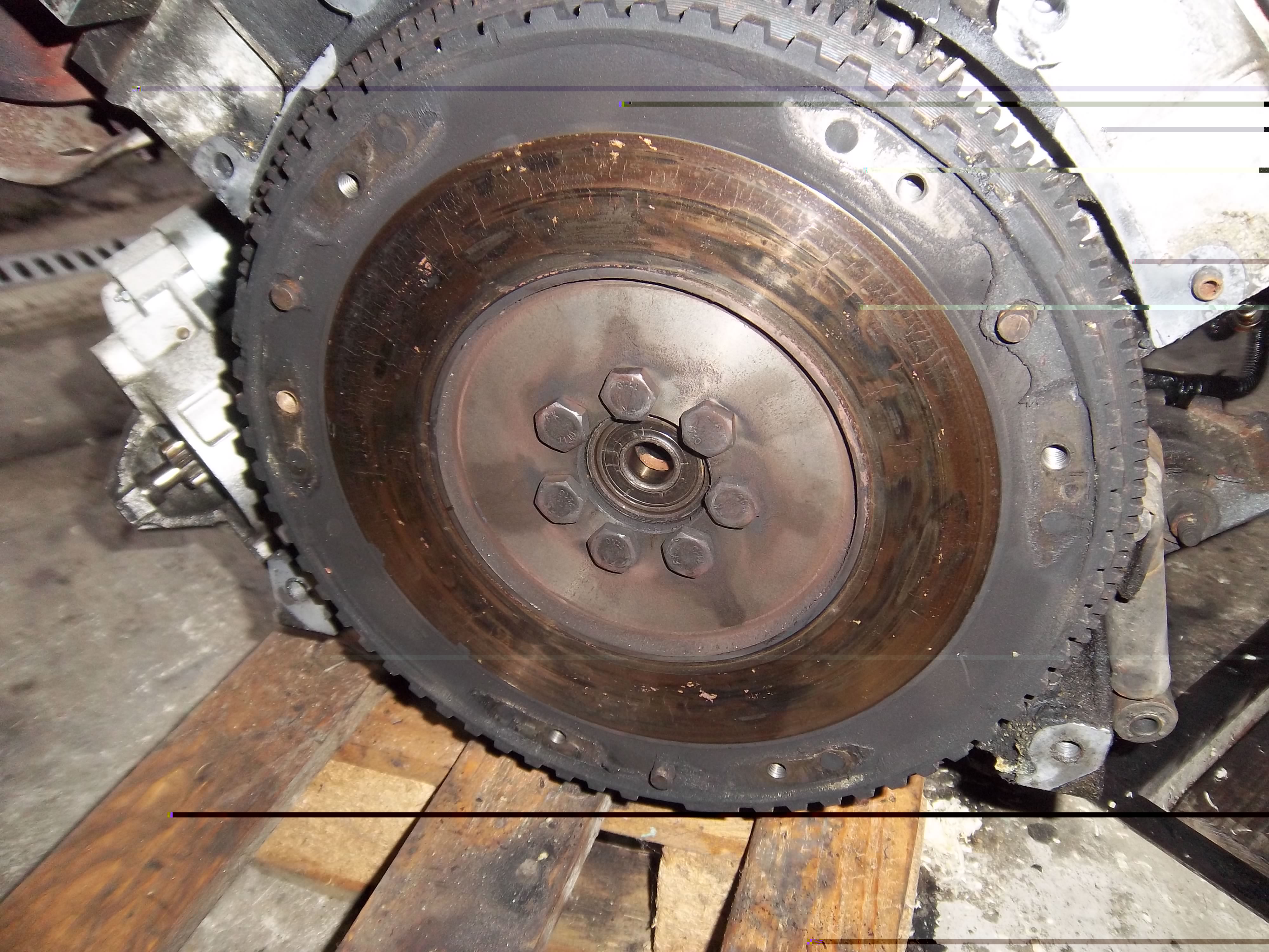

Changement des bougies et de la tête de delco, le changement de la bougie du fond, côté conducteur, moteur en place, doit être sportif !!
Changement de l'embrayage (pas si usé que cela, d'ailleurs, à 196 000 km ! )... Peut-être a t-il été changé, ce qui expliquerait le support de boite endommagé, et des boulons matés.
Mise en peinture des éléments retirés (tôles de protection, traverse, échappement).
Les photos :
Demain, on attaque l'émetteur d'embrayage ! Ca va être sportif !!

- Messages : 7912
Re: Grosse révision du "2" V6 2.8 ** Lancement d'un V6-thon !
n'hesites pas a toiler le volant moteur..
les toles d'echappement ne sont pas grise métallique pour plutot réflechir et diffuser la chaleur plutot que noir pour l'absorber ?

Salutgrostoto a écrit :n'hesites pas a toiler le volant moteur..
Ta remarque est juste... pour une tole exposée au soleil !
Dans un compartiment moteur, le seul effet recherché est l'effet radiateur , la couleur n'y changera rien !
