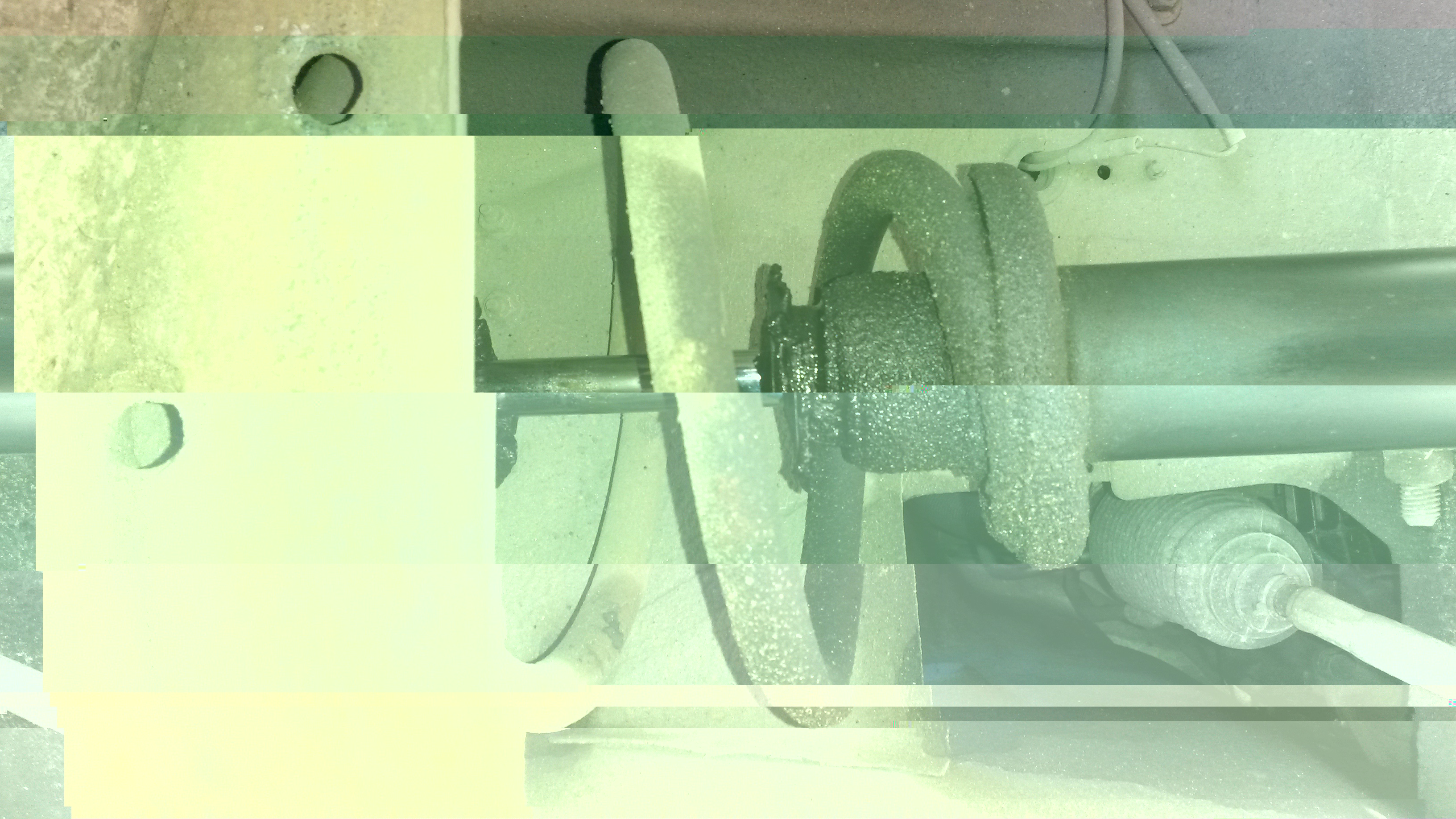

Comme vous pouvez le constater je dois changer les amortisseurs ... J'ai lu un certain nombre de sujets sur ce thème sur ce forum et sur d'autres ... Dois-je le faire moi-même ou pas ... en lisant la notice technique je vois qu'il y a deux montages (Suspension à ressorts cylindriques ou a pas variable ) et je ne suis pas sur ce celui que j'ai, pouvez vous m'aider à l'identifier ?

Bonjour et merci pour ta réponse,
Il me semblait que les espaces 2 avaient un support en haut de l'amortisseur (3 écrous sous le capot) permettant de le sortir avec le ressort, permettant ensuite d'utiliser un compresseur de ressort standard ... sur ma voiture le ressort est directement comprimé sur la caisse (1 seul écrous sous le capot) ...
L'idée est de savoir si je doit utiliser l'outil SUS 863 (que j'ai mais sans les brides) ou le SUS 10-39 (que je pensais avoir mais finalement c'est un SUS 864) ... et selon si vous pensez que ce n'est trop dangereux ....
Concernant la corrosion je comprend ton étonnement ces modèles ne rouillent pas ! Il faut lire le suite "et/ou fissure/cassure" il me manque un petit morceau de fibre, suite à une manœuvre malencontreuse, que je vais réparer cet été (idem pour la portière) je mettrais une photo demain.

Babar a écrit :Bonjour et merci pour ta réponse,
Ok pour la fissure ! :roll:
Pour les ressorts, tu places 2 compresseurs sur les ressorts puis tu demontes l'ensemble !
Une fois sorti, tu places le ressort (avec ses compresseurs) sur l'amorto neuf et tu remontes le tout !

Ok, alors selon toi pas besoin d'outils spécifiques, contrairement à ce qu'indique la RTA ?
Ça parait simple ... je dois pouvoir tenter le coup ...
Mais selon toi, c'est quel montage ... j'ai bien savoir ce que je bricole ;-)

Ensuite, comme j'aime bien comprendre ... j'ai besoin d'explications complémentaires sur le montage :
Au vu de la photo de mon amortisseur, plus haut dans le post, et de l'extrait de la RTA ci dessus j'aurais tendance à pensez que j'ai le montage A. Ce qui au vu de la légende serait un ressort cylindrique et donc en suivant la RTA l'outil approprié serait le SUS. 863 ...
Vous semblez tous dire que je devrais utiliser le SUS. 1039, outil préconisé pour le ressort à pas variable, montage B selon la légende ...
Du coup, je ne suis pas mécano mais j'ose ... N'y aurait il pas une erreur sur la légende ? Une inversion entre A et B ? En regardant le bas des ressorts : le cylindrique n'est il pas le B et le pas variable le A ?
Aidez moi à comprendre SVP
Concernant le fameux SUS 1039, comme je ne l'ai pas j'ai commencé à écumer les garages et autres ... pour le moment personne n'a l'outil et évidement ils ne veulent pas le faire sans. La proposition d'Orval de venir au LPI me plaît bien mais j'aurai aimé faire la réparation avant sinon je risque de devoir refaire le contrôle complet ... Je suis dans le Maine et Loire ... Un heureux possesseur de cet outil serait il dans les environs ?

Salut ,
Le montage A est biencelui à pas variable : la base du ressort est plus petite que le haut.
Avec ce montage A il faut le SUS1039.
Tu est ou dans le 49 ,je suis de Tours et j'ai un SUS1039.

J'ai réussi à les démonter et remonter avec 2 jeux de compresseur de chez chtiauto, en mettant des écrou\contre-écrou en bout de tige filtée.
La galère quand même, ça a pris 4h...
Si tu peux avoir le sus 1039, ce serait plus facile.

l' outils spécifique et rendu obligatoire par le rétrécissement du bas de l' amortisseur à pas variable, ui fait u' on ne peut pas mettre un outil ordinaire, fait pour les amortisseurs droits. Tu serais dans le Rône, j' aurai pu te prêter le mien que j' ai trouvé sur LBC. pour 25€! Mais tu peux faire de même, en cherchant "compresseur de ressorts".
