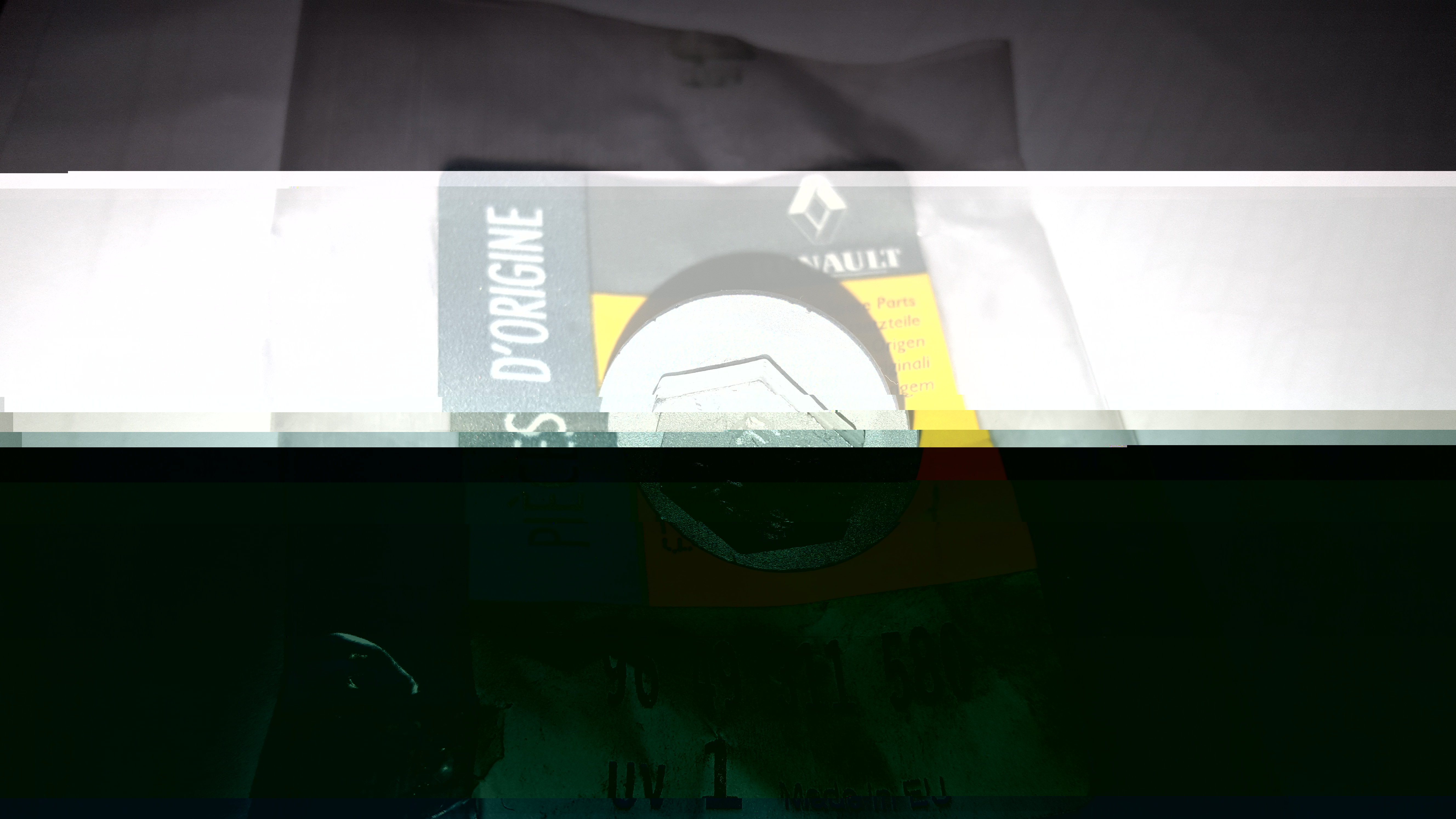

Bonjour tous le monde
alors comme dit dans le titre ,
je remplace ma BA suite à un problème de roulement du différentielle de transfert,
qui à endommagé le carter,et la boite
mon soucis est de retrouvé les vis de fixations du convertisseur qui ne sont pas disponible chez renault
à la vente au détail.
donc je cherche parmi vous quelqu'un qui pourrais m'en procuré ou me donné une adresse
qui me permettra de les achetées.
Merci. Bon week end
Merci. Bon week end

Alors j'ai trouvé mon bonheur chez Citroën ,vente au détail.
la seule différence juste un peu plus épaisse, mais comme il utilise le même moteur et la même boite
ça passe tranquille.
Merci pour vos réponse . Bon weekend

J'ai trouvé ses vis chez Roro en octobre 2017 deux mois avant "plus dispo monsieur" et en octobre "oui on les fait fabriquer a l'usine a la demande" c'était les infos que l'agent avait sur son écran.
- Messages : 2034
- Localisation : Toulon
Re: Remplacement 4HP20

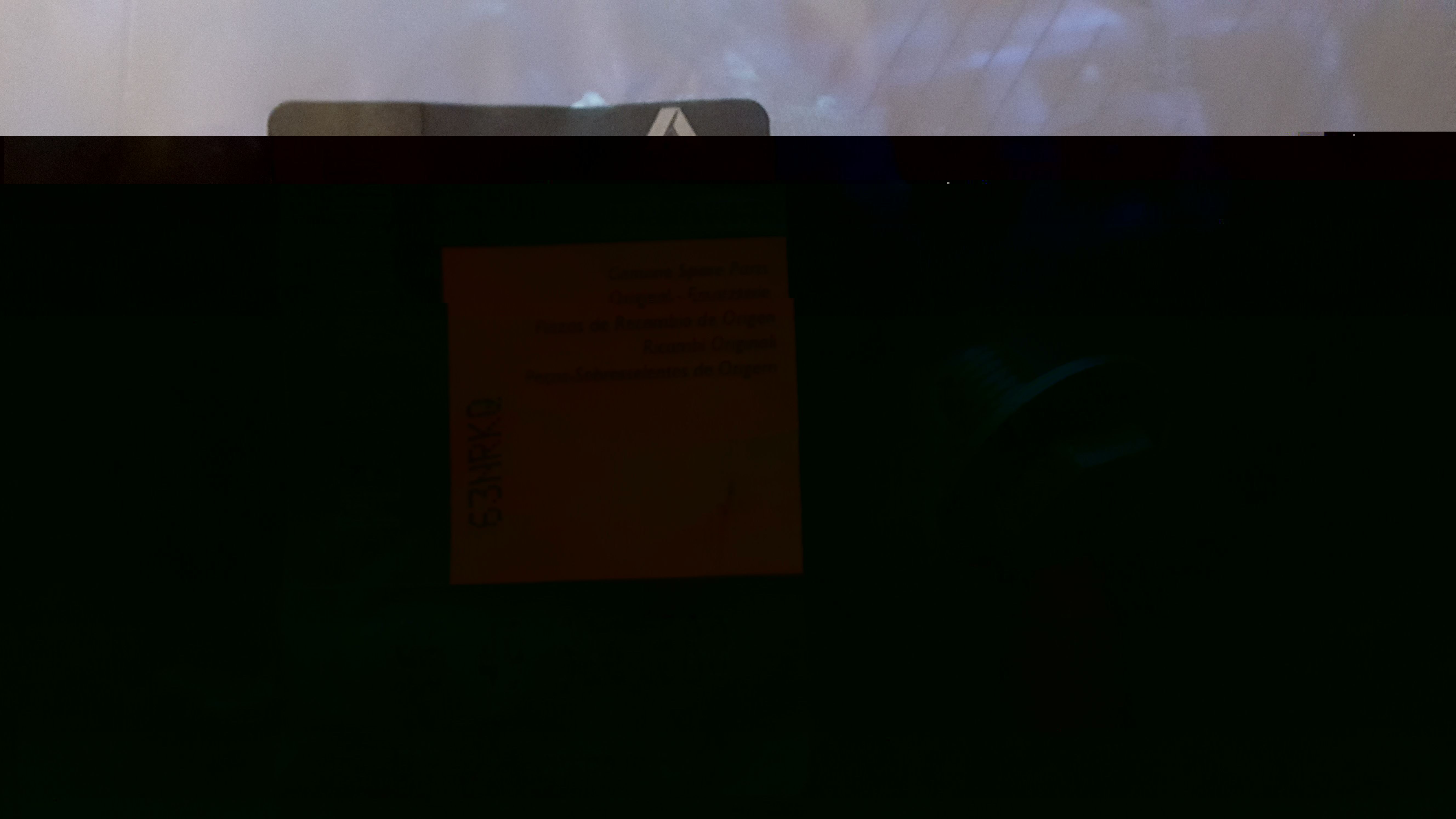

Salut, au cas ou Ref: 96 49 311 580
- Messages : 2033
- Localisation : sud essonne
garde les anciennes precieusement car il n'est pas indispensable de les remplacer à chaque depose. il suffit de les coller legerement au remontage. ca fonctionne pas mal, j'ai deja fait 200.000 kms avec mes anciennes vis. d'ailleurs meme plus ca doit faire 201.000 maintenant.
