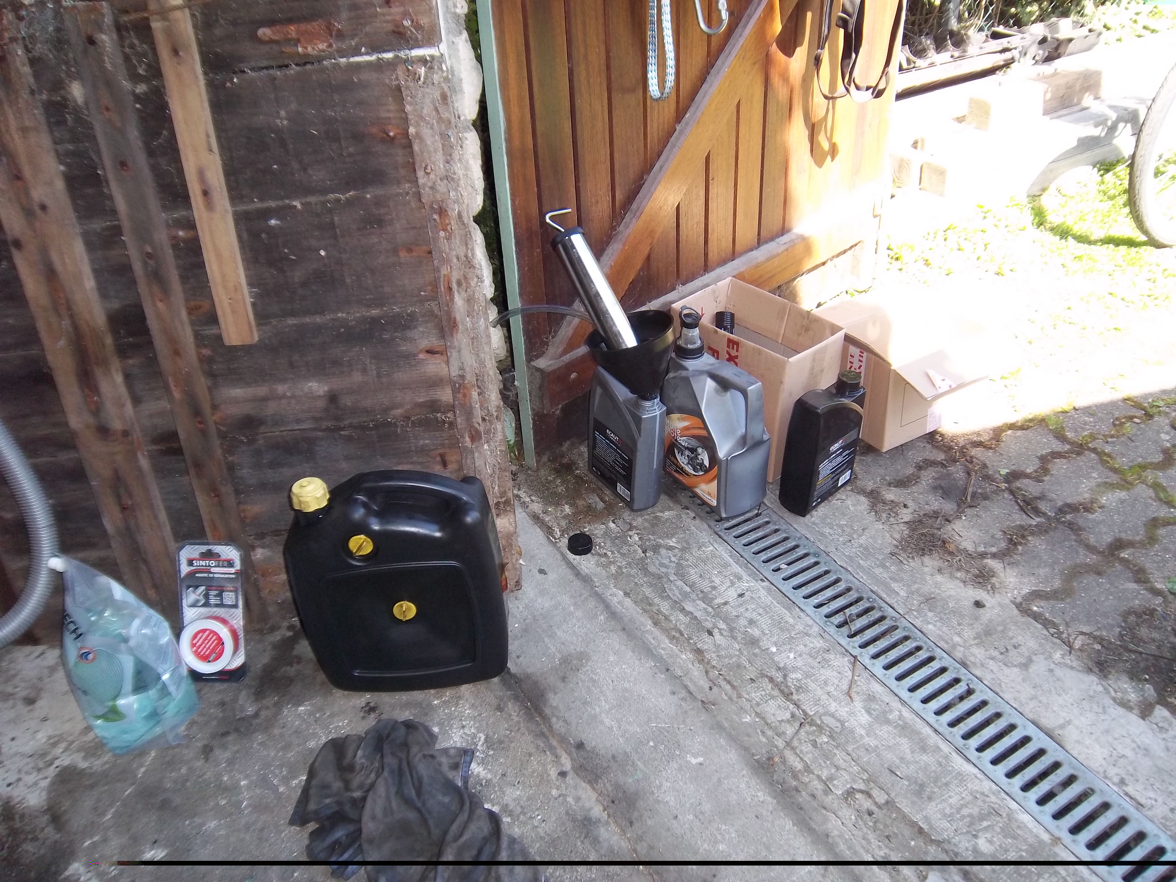

Vidange moteur/boite faite,
Cette aprèm', amorçage de l'embrayage,
Remontage de la ventilation
Remise du capot.
Remise du capot.
- Messages : 7065
Re: Grosse révision du "2" V6 2.8 ** Lancement d'un V6-thon !
Je n ai pas ce système. Mais ceux de orval sont identique
- Messages : 7065
La réponse de grosoto doit être là bonne
- Messages : 19446
Salut Dom,dom89 a écrit :Je n ai pas ce système. Mais ceux de orval sont identique
Tu parles de quoi ? Du purgeur d'embrayage ?
Tu parles de ça ?
En tous cas, effectivement, amorçage par dessous, et hop, ça pompe !
Un peu de temps perdu à régler la tige de poussée, et ausculter les relais de la ventilation (une vraie m****, hier de la ventil, aujourd'hui, rien ! )
Ce sera le prochain chantier !
Demain, remise en place de la ventilation en l'état, avec un branchement en direct sur la "4", réglage du frein à main,nettoyage,
Prise de rdv pour le CT et ce sera terminé !

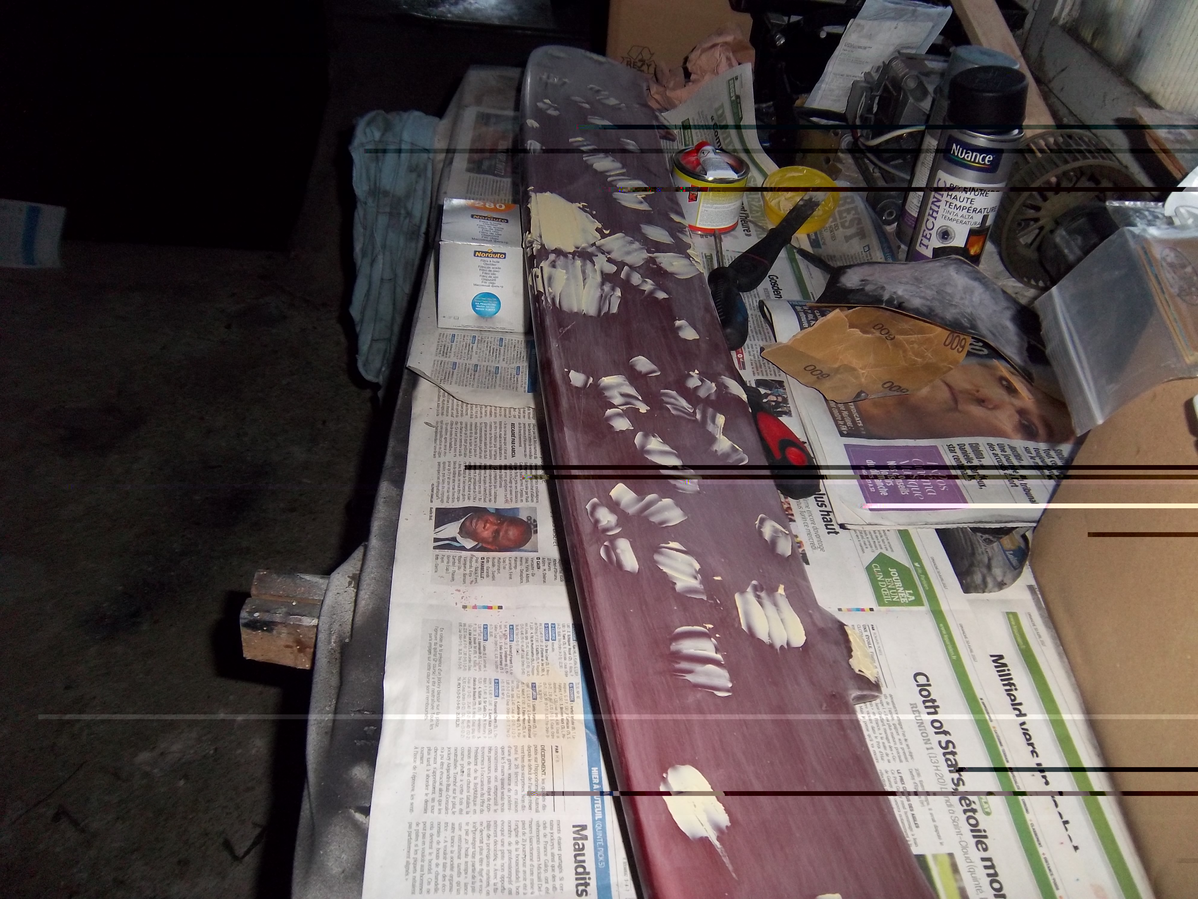

En attendant le loupiot, préparation du becquet !
