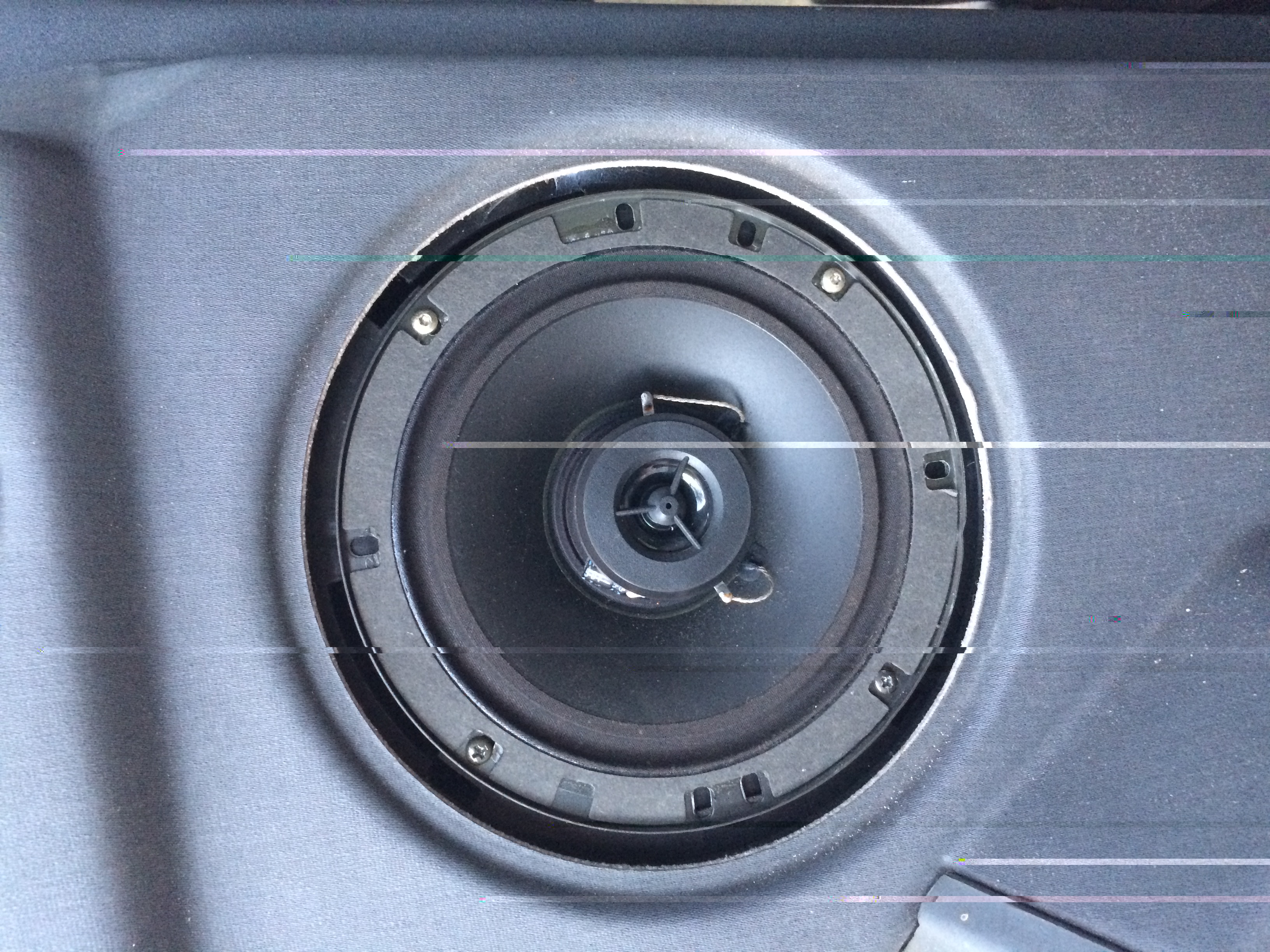

Bon, du coup, j'ai découpé la levre des caches, et j'ai installé les HP (les Pioneer du 3 du coup) en les fixant à l'arrière (sinon ça ne passe pas sous le cache)
Ça donne ça: Détails à venir sur le post des Mouflemobile.
