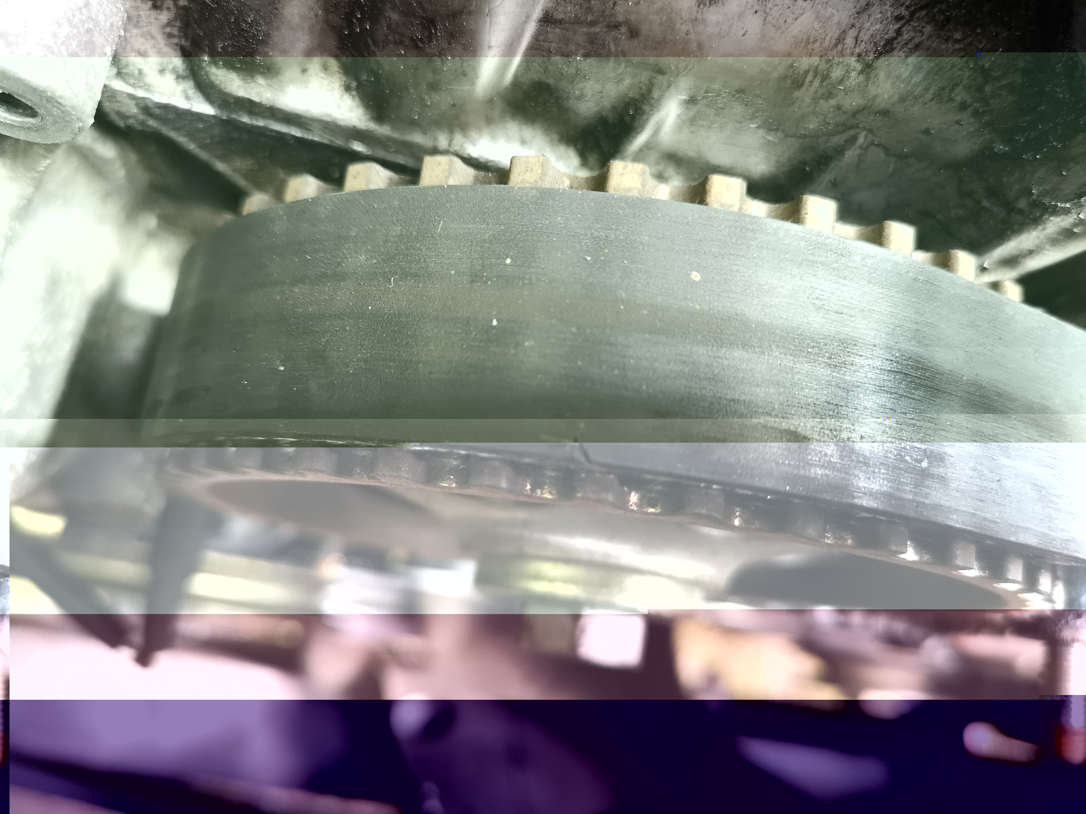

Comme quoi les certitudes... Le carter etait bien place, j'ai du le démonter.
La distribution n'a pas bougée mais la courroie a une petite amorce de coupure... Je vais devoir la changer.
Le seul magasin d'ouvert un samedi après midi par chez moi est carter cash. Je ne sais pas quelle marque ils distribuent.

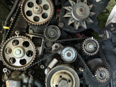

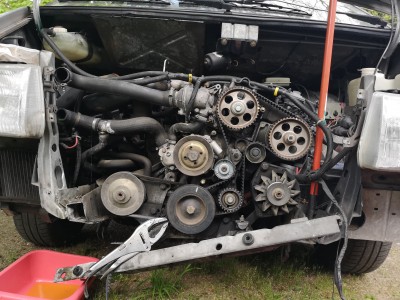

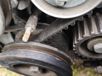

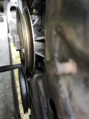

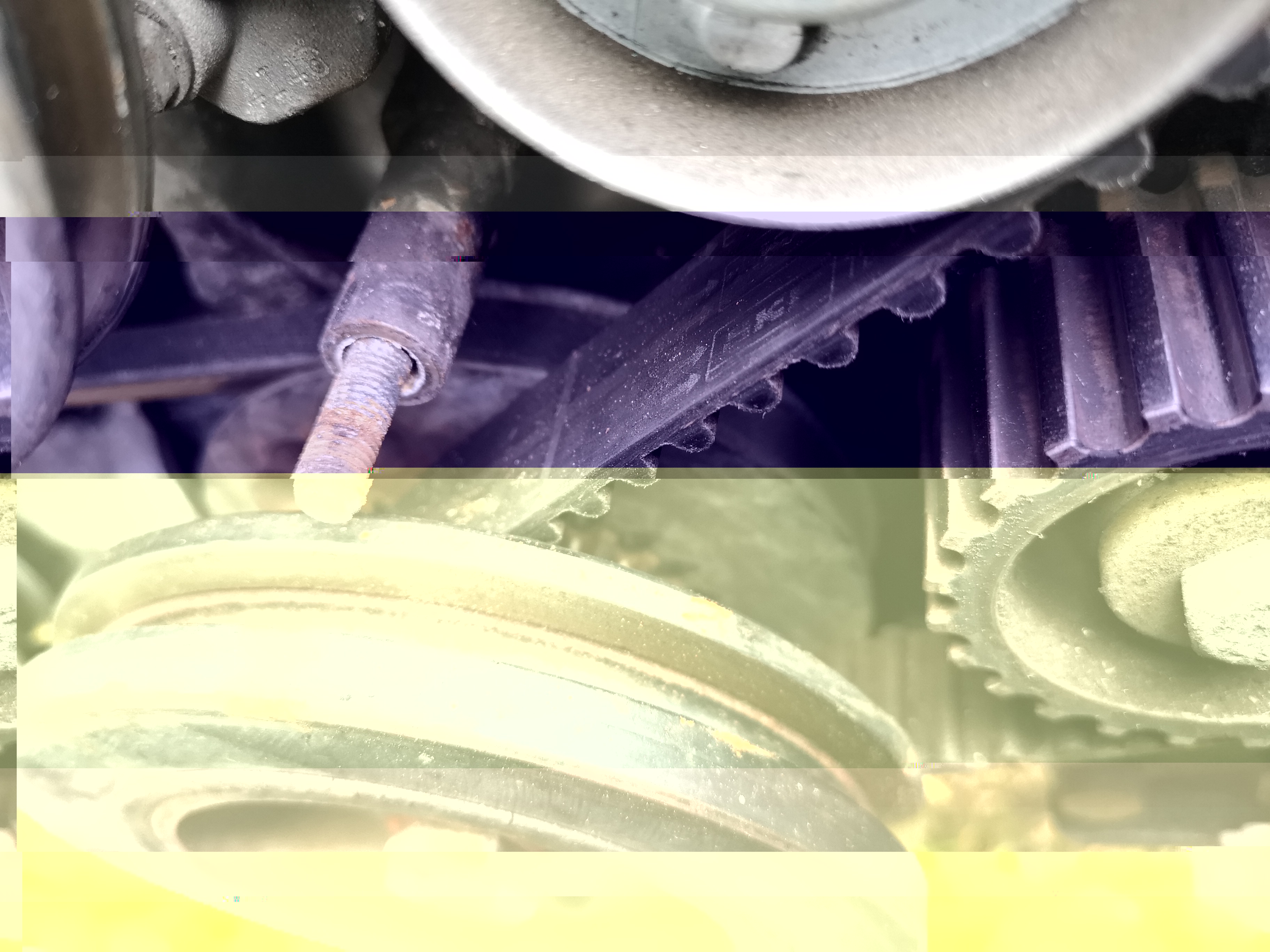

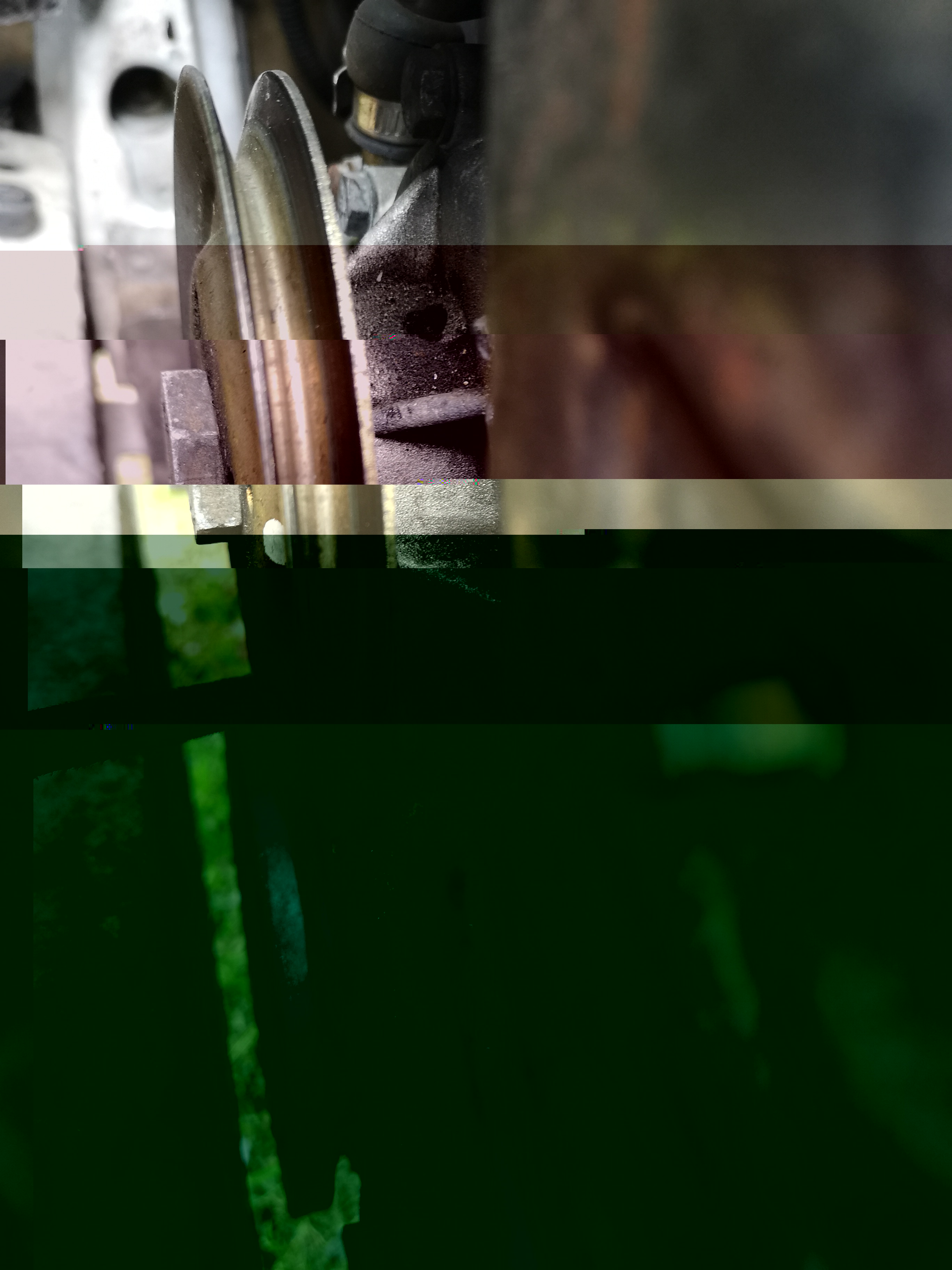

Voilà quelques photos :
J'imagine que papa en tirant sur la courroie abîmée pour la retirer l'a engagée dans le carter...Espace I phase II TDX de 90 - J8S powered - 560 000 km (utilisé tous les jours)

Bon j'ai réussi sans démonter en écartant le moteur de la traverse. Ça passe juste. Pour la nouvelle courroie j'aurais bien essayé de découper l'ancienne dans la largeur pour glisser la nouvelle mais je ne vois pas comment placer la nouvelle sur la poulie inférieure.

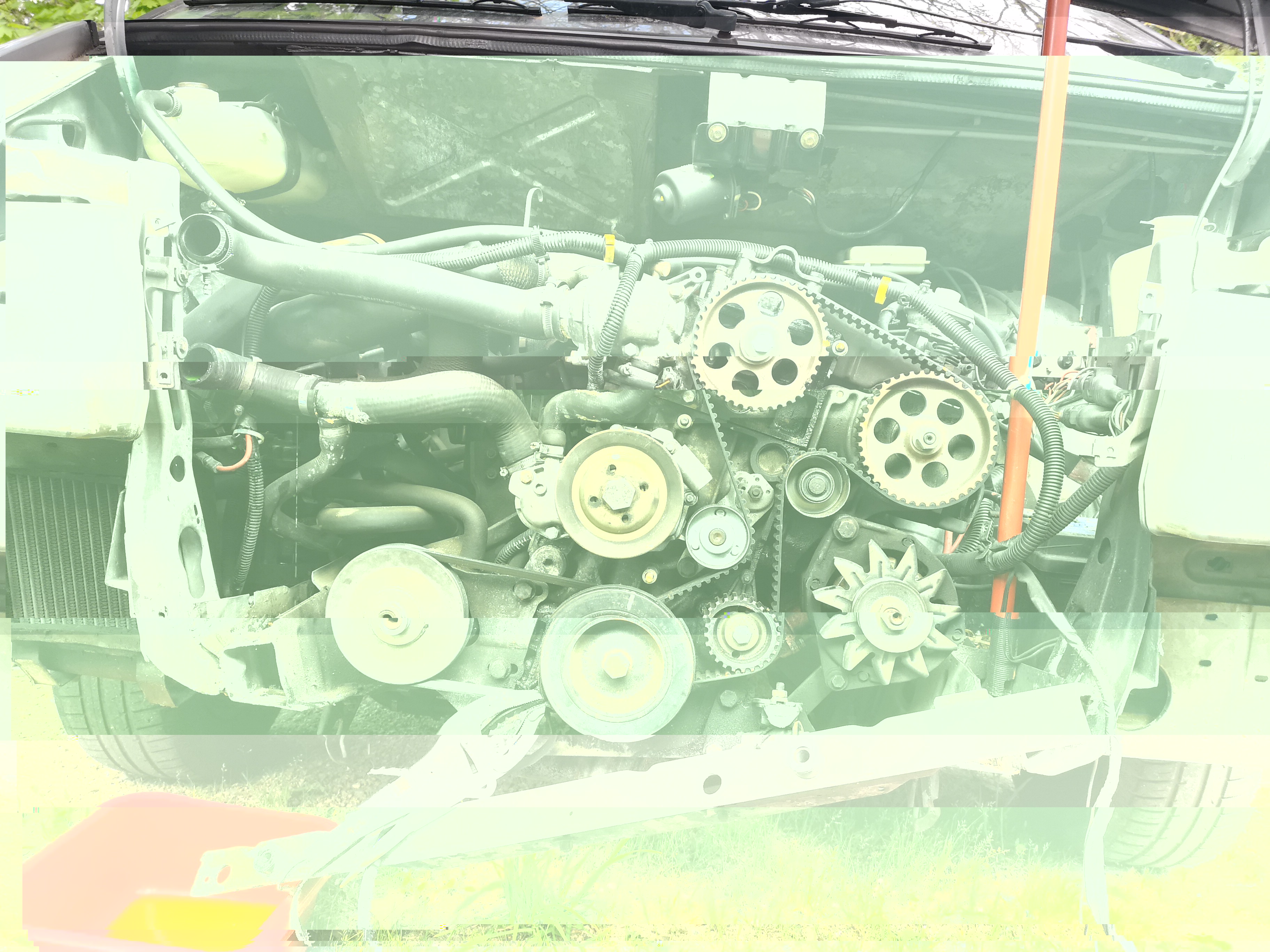

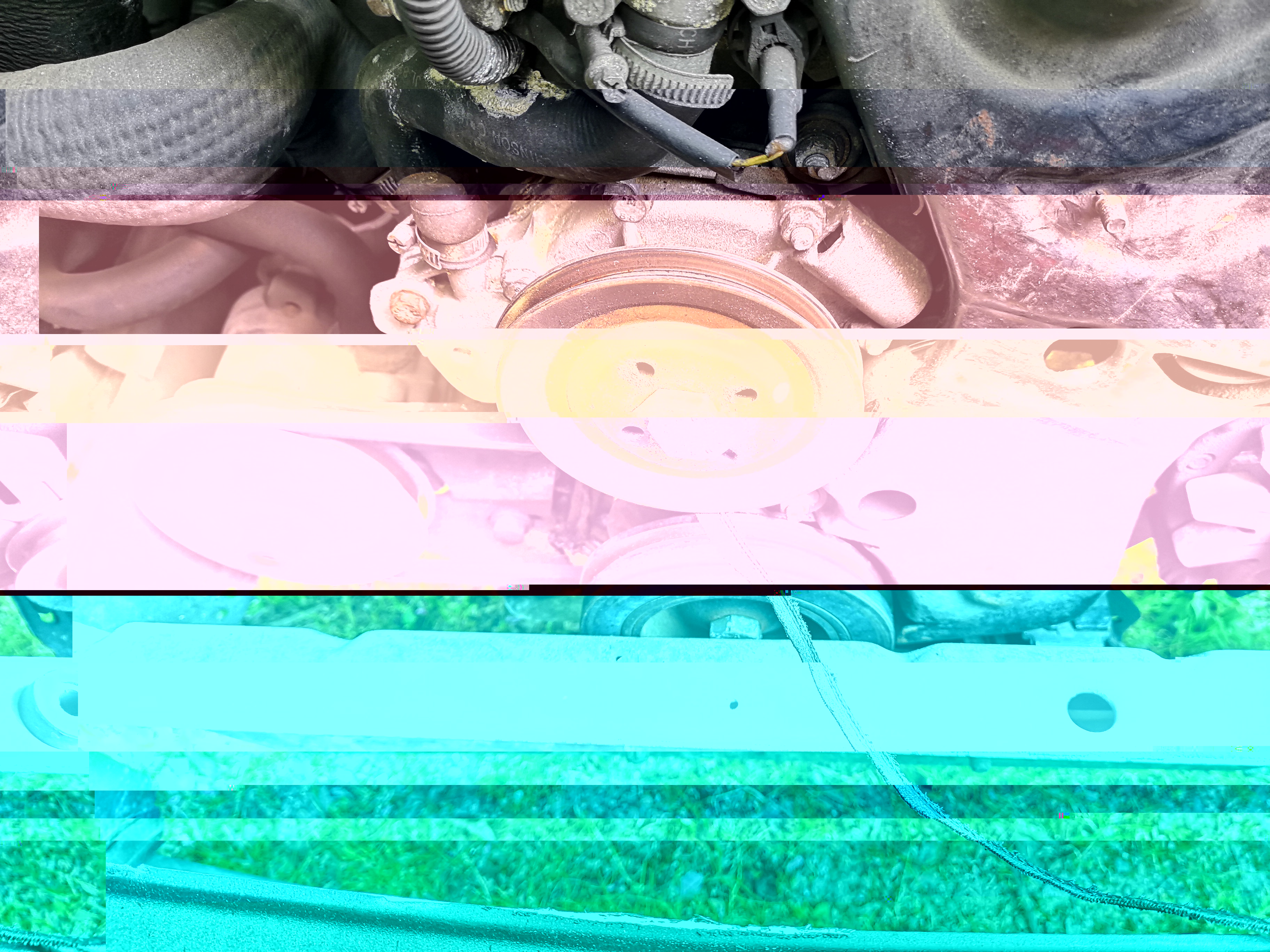

Finalement pour avoir de la place j'ai démonté le Bouclier, le radiateur et la traverse inférieure !
Il faudra que je change deux durites fatiguées et le silent bloc moteur...
Maintenant il faut que je demonte cette sacrée poulie !
