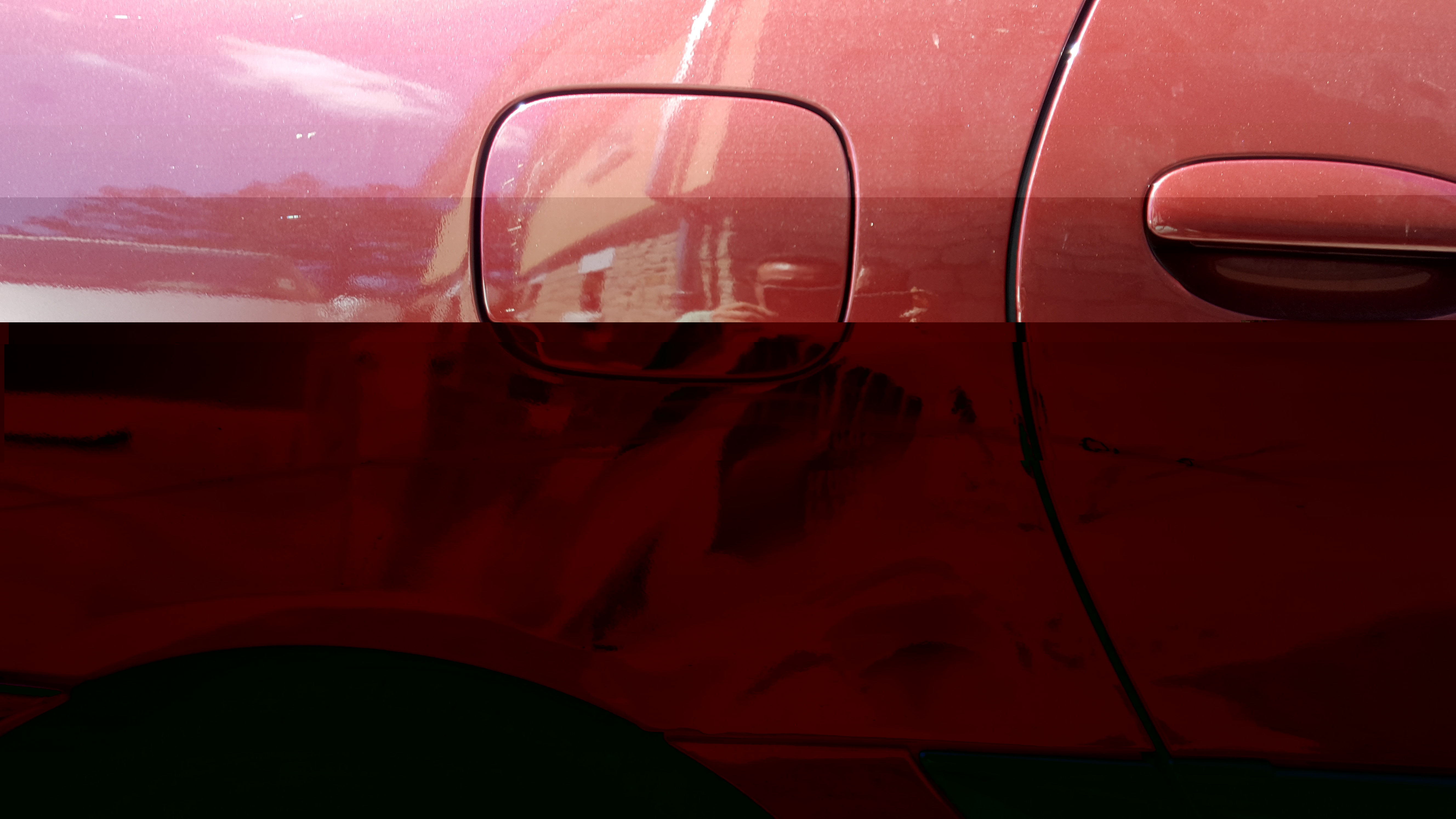

2 p'tites questions sur ta restauration :
- J'y connais à peine en peinture, mais quelle est la raison de l'apparition de l'effet "peau d'orange" ?
- Quelle est la manip pour démonter les bandeaux plastiques noirs des portières, sans péter les fixations/agrafes ?
Beau travail, vivement la suite
A+ et bon courage

Pour le problème de peau d orange
je pense que ç est du au vapeur des 8 couches de peintures
qui ont saturé la cabine de peinture

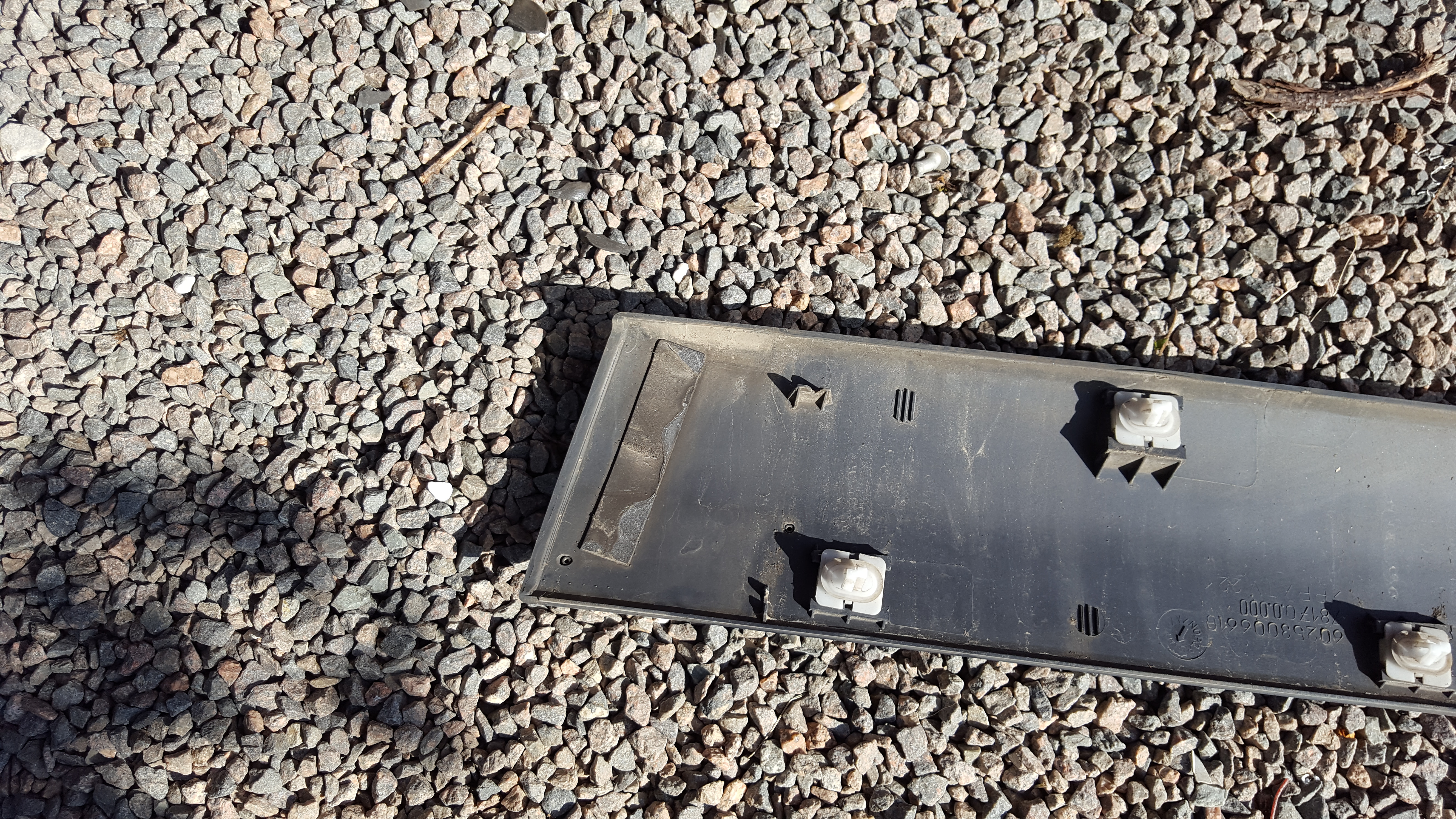

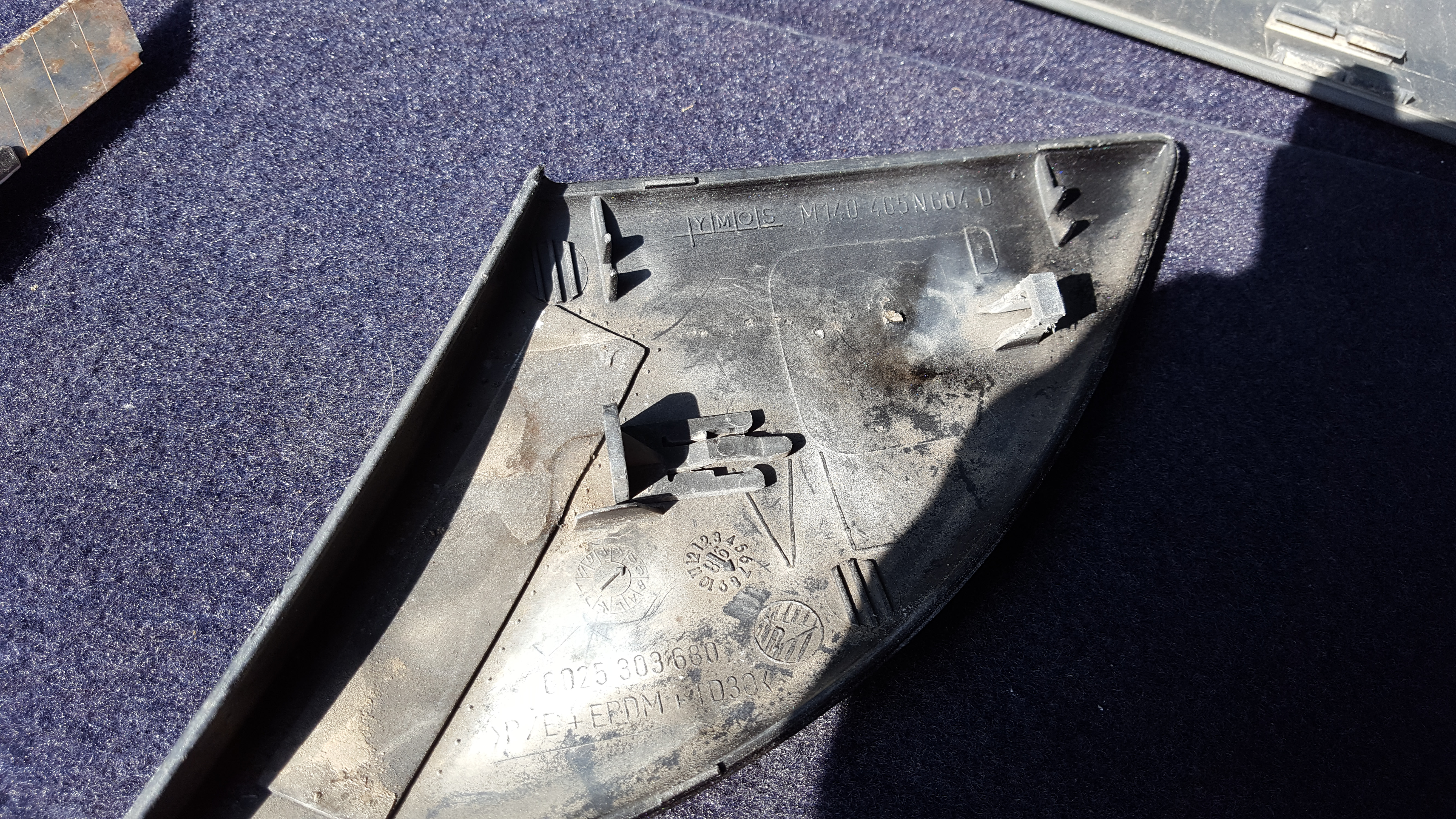

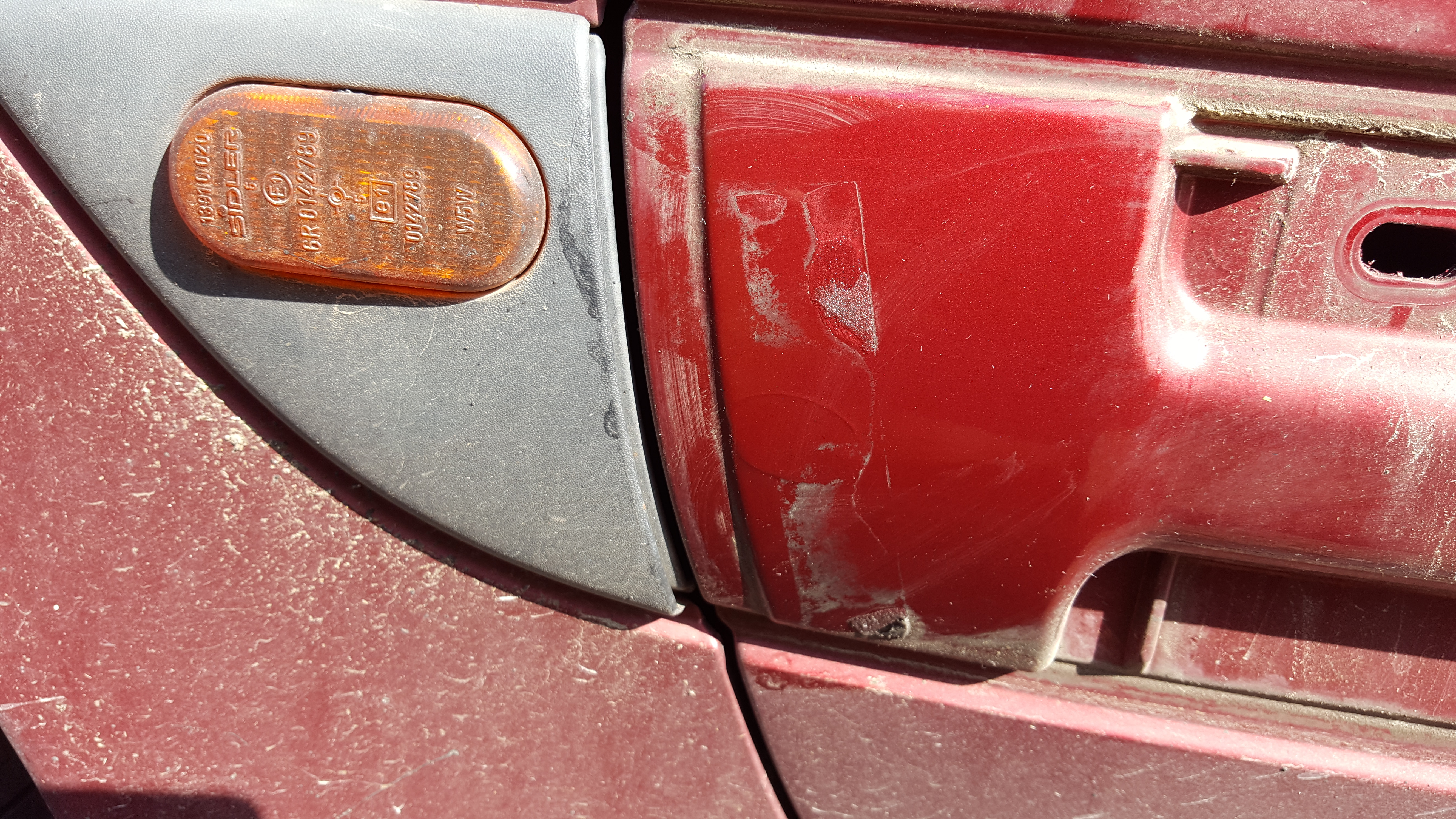

Dépose de garniture intérieur je ne detailleraii pas il existe un tuto
décollage de la protection pour accéder au clips de la baguette
Avec un pince faire ressortir les 6 clips
Décollage de la bande collante
Nettoyage à l'acétone de l'endroit du double face
Et repose de la baguette avec de petit coup de paume pour faire rentrer les clips et adhérer le double face neuf
La baguette d"aile est fixée avec 2 boulons de 11 accessibles par l'arrière
La baguette d'aile arrière est fixée par un clips en plastique et un double face vers la portière

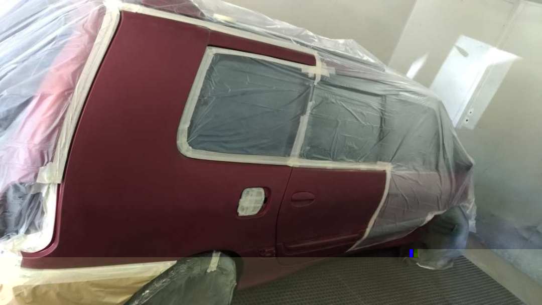

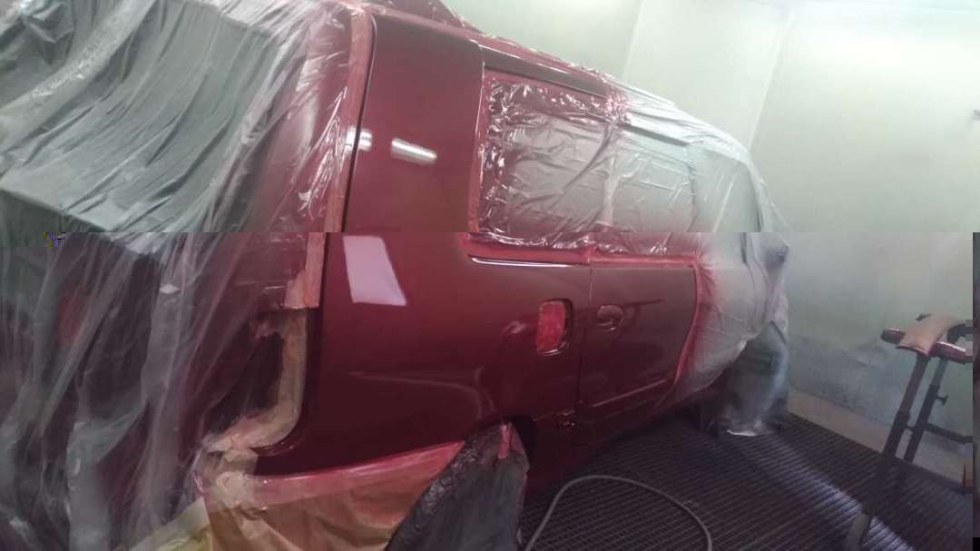

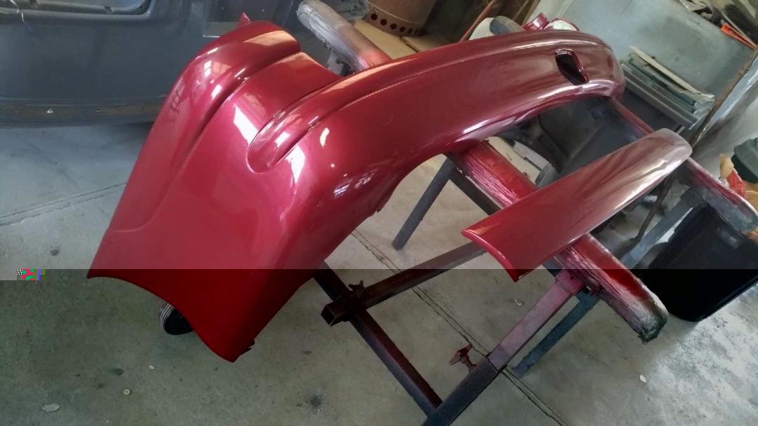

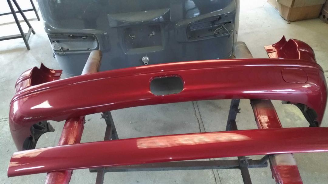

Quelques photos de la préparation que j avais oublié

Re: Préparation de mon rouge pour le LPI
Super !!!

- Messages : 4203
C'est clair, là je ne peux pas lutter
Hâte de le voir en vrai
- moulino51
- Messages : 2993
Ben moi non plus, et pourtant j'ai du bon matos (Kremlin, Gravitaire Etc ...) la c'est sur en cabine avec du bon matos, le résultat est la.PeteTheCoyote a écrit :C'est clair, là je ne peux pas lutter

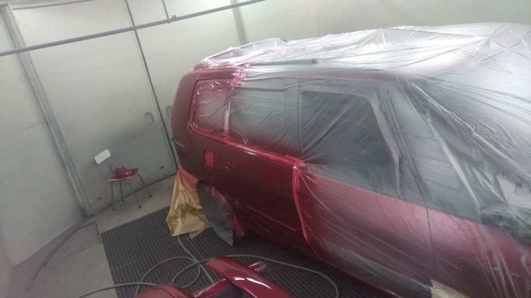

Petit retour de la petite surprise que j ai eu avant le L.P.I
Elle repart chez le carrossier lundi
