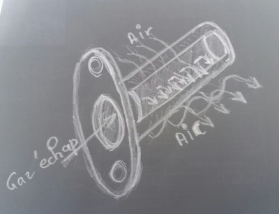

qu'elle soit pneumatique ou électrique, c'est toujours une vanne EGR. Ça fonction reste toujours identique ainsi que ses effets si elle reste entrouverte.
Si l'on veut l'obturer, il suffit de mettre une plaque entre elle et son joint, mais il vaut mieux ajouter un deuxième joint pour faire l'étanchéité.
Mais voilà, son joint n'est pas un simple joint. Il fait aussi dépression pour créer une aspiration naturelle des gaz échappement.
Je m'explique: le joint à une forme de tube long de 50 mm environ avec une ouverture d'un tiers du cylindre sur toute sa longueur.
L'air de l'entrée du repartiteur (admission) passe dessus et dessous du tube, ce qui crée une dépression à l'arrière du tube côté ou il est ouvert. Ainsi les gaz échappement sont aspirés, bien sûr quand la vanne est ouverte.
la vanne est pilotée électriquement par l'electrovanne qui commande via la dépression de la pompe à vide. Elle est pilotée eb commande RCO (rapport cyclique ouverture), elle est activée plusieurs fois par seconde (fréquence) . Pour plus de précisions si intéressé il faut aller sur internet avec schéma à l'appui ( simple à comprendre).
Voilà pour l'explication de l'EGR de ce moteur.

J'aime bien les petits dessins ça finit les explications.
Joint vanne EGR.

Bonjour yves 78 voilà j'ai fait cette manipulation bon à peut près identique à votre description et le résulta et sans pareil mon 1.9dti accéléré comme un nouveau né sortant du garage un grand merci pour cette description et ce schéma qui mon était d'une grande aide je m'en sort pour 67€ de matériel au lieux de 900€ au garage par contre juste une question le 1.9dti fait bien 98cv pour 168kmh pourquoi le mien monte à 193kmh et il est passé à 110cv ?
Cordialement Merci encore
