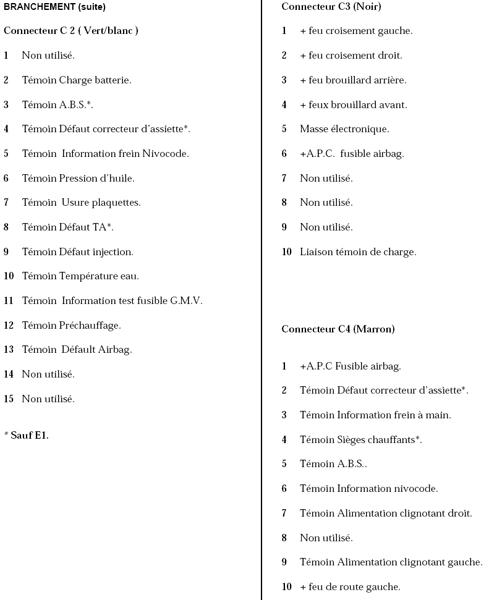

shema compteur
Image Image Image Image

Merçi beaucoup les gars pour les suggestions je vais essayer de nettoyer les contacts .
je vous tiens au courant, je fais le nettoyage et le controle demain . Merci a tout le monde et bonne journée .

Phil2340 a écrit :Bonjour, désolé de n avoir pas pu repasser avant sur le forum , mais le temps me manque un peu,mais mieux vaut tard que jamais .Alors voila ma décision je vais vérifier le plus permanent a l entrée du compteur, et si il est ok , pour le moment je vais le conserver dans l état en espérant trouver une société qui me le répare .Je vous tiens au courant, mais je ne tiens pas trop a le changer pour un d occase ,car le kilométrage du véhicule va être modifie . Merci encore de vos conseils et bonne journée.
Pour ta température, c'est normal car l'information qui est affichée semble être ton niveau d'huile :wink: Sur mes III, au démarrage seulement, on peut faire défiler niveau d'huile/température moteur avec le bouton d'extrémité du commodo droite. Une fois lancé, seule la température est affichée.
Pour le compteur d'occasion que tu pourrais monter, le kilométrage ne changera que si ce nouveau compteur a un kilométrage supérieur à ton véhicule actuel.

Par contre je n avais pas vu que l indication était l huile et pas l’eau, mais ou se trouve la température d eau dans ce cas .
Merci a toi et bonne journée

Phil2340 a écrit :je n avais pas vu que l indication était l huile et pas l’eau, mais ou se trouve la température d eau dans ce cas .
La RTA indique :
"L'indicateur du niveau d'huile s'affiche environ 20 secondes ou jusqu'à la mise en route du moteur.
Ensuite, c'est la température d'eau qui s'affiche."
