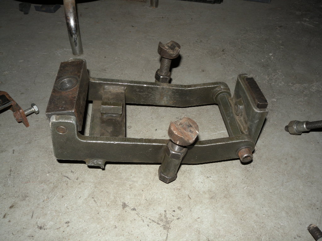

Re: [SUSPENSION] outil à faire - plans (PDF) et photos
Voici les outils récupérés chez un copain :
celui ci est le SUS863 pour les P23 Ph1 jusqu'a N°5812
Celui la ???
Et celui de Vincent:
je vais tester tout cela..
YvES
Celui la ???
YvES
Aucune idée pour l'outil de la 2éme photo: même principe apparemment, mais pour quelle voiture?
Vraiment ingénieux ces outils spécifiques; je ne connaissais pas, je découvre.
je pense que c'est le bon, le mien a été fait avec des essais, sans les côtes exactes.
intéressant de le tester (je pense espace II - voir RTA), je veux bien récupérer et en faire une copie
pour le 863, je pense qu'il doit encore avoir des entretoises (j'ai à dispo l'outil complet)
Je ne pense pas que ce soit l'outil; j'ai trouvé une photo de l'outil d'origine; il ressemble beaucoup plus à celui que tu as fabriqué

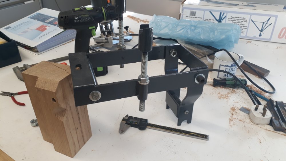

En prenant les détails de la conception "Orval", j'ai fait mon propre gabarit, qui fonctionne bien sur un Espace TSE 1986 à conduite à gauche, le seul Espace 1986 encore sur la route au Royaume-Uni !!!
(La conception fonctionnera également sur un Espace à conduite à droite).
J'ai produit les dessins dans Autocad et j'ai montré à la fois les dessins pdf et les images jpeg.
J'espère que vous pourrez déterminer les dimensions requises dont vous avez besoin.
Meilleures salutations,
Alain et Alison
Alain et Alison

- Messages : 853
Ah oui, là c'est super !
Merci beaucoup à toi
- Messages : 35
- Enregistré le : 27 août 2020, 22:29
Merci beaucoup !
- Messages : 853
Bon, et bien voici ma version de l'outil, un mix entre celui d'Orval56, celui de C53SYJ, et un peu d'adaptation perso
Normalement, bientôt le verdict, on va voir si j'ai réussi a faire un truc correct

Bon, j'ai réussi à commencer cet aprem
La mise en place de la partie verticale de l'outil a pris un peu de temps, j'ai ajusté les entailles qui vont sur les écrous de triangle pour que ça tombe bien comme il faut, de plus, mon trou de 10 était légèrement décalé, j'ai un peu agrandi le trou à la perceuse,
et hop, une première partie de fixée:
Il manque un truc, là:
Ah bah non, le voilà
Bien fait.
Vous devez maintenant habiller les soudures et peindre le gabarit prêt pour un stockage à long terme.
Alan et Alison
Bien fait.
Alan et Alison

- Messages : 853
Salut, eh bien en fait je n'ai pas attaqué le coté gauche, il faut que je redémonte le droit, j'ai oublié une rondelle, du coup il y a du jeu ...
L'outil a très bien fonctionné, je l'ai laissé en tension une semaine entière (et ça a tenu sans souci) car, pas beaucoup de temps, raison qui fait que pour l'instant j'ai tout remballé, et qu'on verra ça, au mieux au printemps
