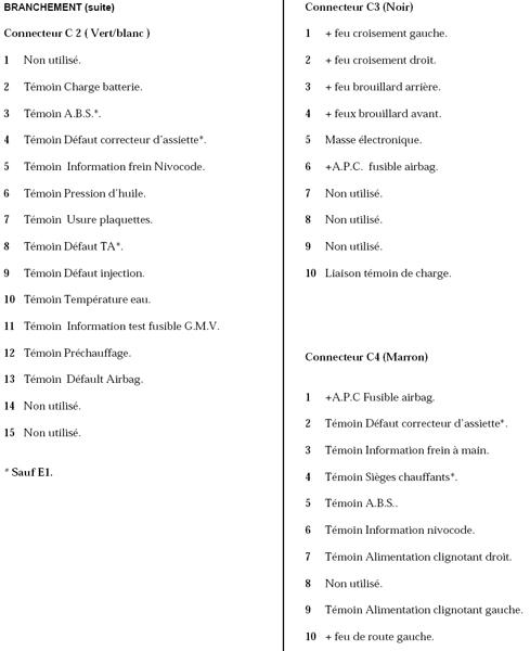

Pour le schéma manquant, je vais creuser les archives ce soir
- Messages : 7068
Re: mauvais fonctionnement compteur
un coup de bombe nettoyant contact sur les fiches de gauche , connecteur superieur (si je me rappel bien)
quitte à resserrer les contacts et le problème devrait être résolu
c'est ce que j'ai fait sur mon non multiplexe et depuis plus de souci
- Messages : 7068
shema compteur
