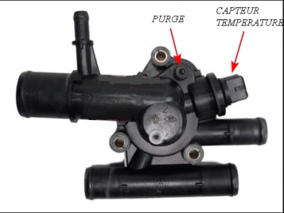

Et la sonde température eau est sur le boîtier sortie eau.

C'est possible d'avoir une photo ? Ou un "fléchage" sur un schéma ? La purge c'est pas un petit embout avec un clapet anti retour ? Et une sorte de crépine ?

Je ne sais pas s'il y a plusieurs models. MAis les purges se ressemblent toutes.

Je n'ai pas de tuto sur le sujet, mais je pense qu'il y a quelques pieces à démonter. Mais si tu penses qu'il te faut un tuto pour démonter l'environnement. Dans ce cas sans vouloir te vexer, je te conseille de ne pas y toucher ou de te faire aider par une personne qui a un minimum de connaissance sur le sujet. Un véhicule n'est pas du lego il y a quand quelques exigencies sécuritaire à connaître.
Ha, et pour le boitier d'eau c'est bien celui que j'ai mis sur la photo. J'ai regardé les plans de la pièce de Roro ref 8200674368 qui remplace la ref 8200074346, je confirme et je signe.
