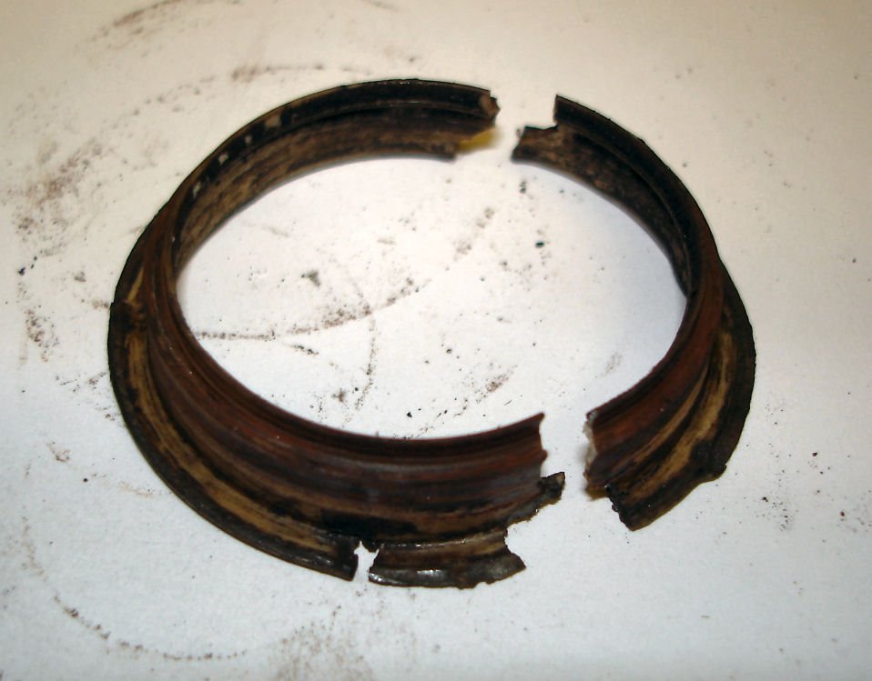

J'ai récemment remplacé l'embrayage et le volant de mon 2.2 dt de 1998 et j'ai donc pensé partager avec vous toutes les photos que j'ai prises des anciennes pièces. L'embrayage était devenu si mauvais que j'ai dû arrêter le moteur pour pouvoir sélectionner la marche arrière.
J'ai tout remplacé par un Valeo Kit 4P 835002 avec volant mono-masse.
La plaque d'embrayage était tellement usée qu'elle frottait contre les têtes des boulons de fixation du volant moteur!
J'ai remplacé en même temps les joints spi de la boîte et du vilebrequin, ainsi que le roulement à billes pilote.

Wow, en effet, une belle usure de l'embrayage !!
Quelques questions :
- En fin 2017 tu avais renforcé une pièce (avec brio d'ailleurs^^), mais à quoi correspond cette pièce jaune que tu as renforcé ?
- C'était l'embrayage d'origine que tu as changé ?
Merci pour les photos et bravo pour ton travail :)

Merci, jossmho.
Oui, c'était l'embrayage d'origine que j'ai remplacé.
J'avais l'intention de réutiliser le vieux récepteur et je l'ai monté et reconnecté la ligne hydraulique, mais à ma grande déception il y avait de l'air dans le récepteur, que je ne pouvais pas expulser. J'avais heureusement un nouveau système de rechange, alors j'ai fini par monter ça.
J'explorerai à l'avenir la possibilité de remplir à nouveau l'ancien système, juste comme une expérience, vraiment.

La pièce cylindrique jaune est le récepteur hydraulique de l'embrayage, merci.
J'avais participé à l'échange de mon embrayage bi-masse (d'origine aussi) par un mono-masse à 271.200 kms en juin 2012.
Du coup, tu crois qu'on est tranquille pendant 250.000 kms à partir d'un embrayage neuf ?
