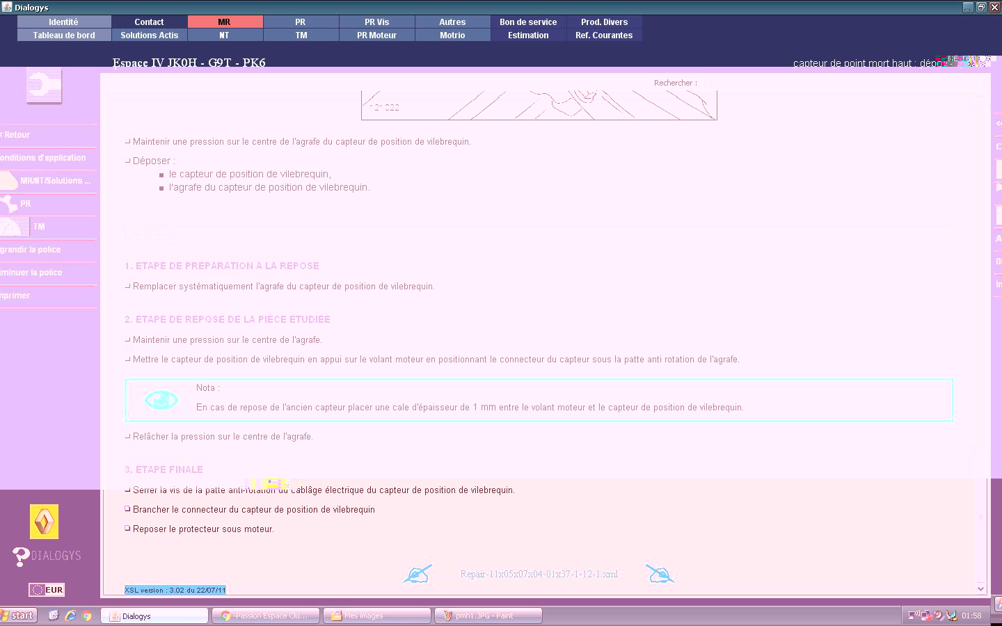

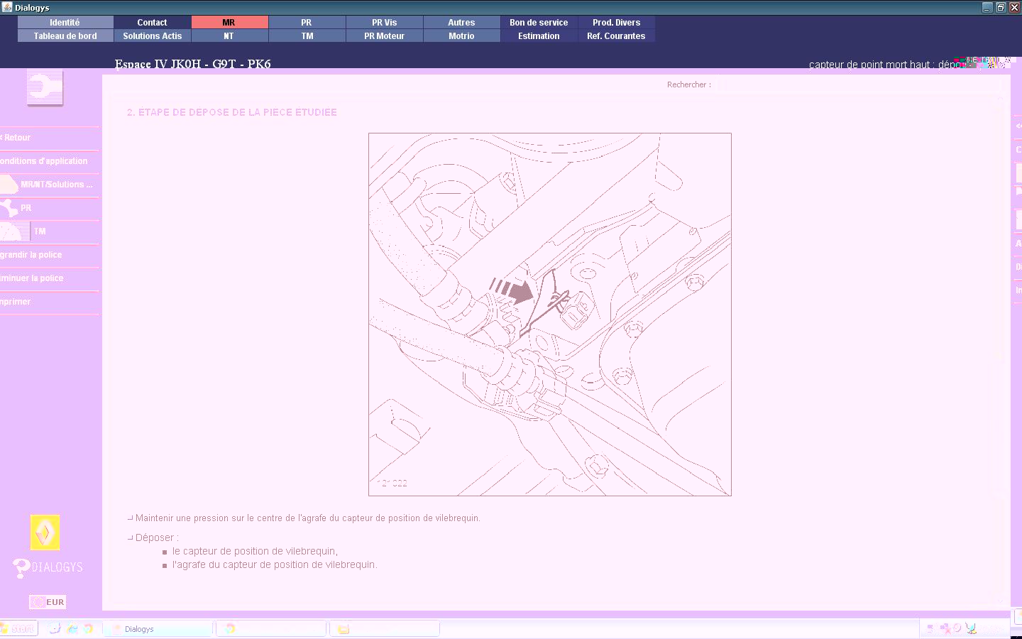

Voila ce que donne dial sur ce capteur pmh

Ouahou!!!!!! C'est dla balle ton truc c'est les procédure renault????
Je veux je veux plîiiiiiiiiiz :oops: :?
Ce soir jai cutter la colerrette je réinstallé cela demain avec une cale de 1 ou 1.15 je vais y réfléchir cette nuit.

Ça y est j'ai réglé le capteur à 1.15.
