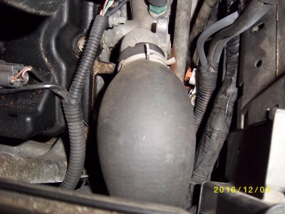

A Djoul,
Regarde cette durite...
Si elle gonfle comme ça..... :? :?
En général, elle est signe avant coureur d'un JDC..
Autre chose, ça dépend des moteurs...
Le V4Y consomme de l'huile, la faute à la valve PCV qui fatigue.., et un carter d'huile sous-dimensionné (5L !) :? :?

EAime a écrit :A Djoul,
Merci de l'info, a froid pas de souci je vais tester avec a chaud :)
c'est surtout signe que la durit a son armature interne hs... :mrgreen:
Messages : 20046
Re: Espace 4 3.5 V6 qui chauffe et qui perd du liquide de refroidissement.
Et aussi un souci de pression interne..
Je crois que forever71000 en a fait les frais, au début de son "4". :(
Messages : 8632
le tout étant de savoir si c'est la pression trop forte qui a pété la durit, ou la durit qui est pété et qui gonfle avec une pression normale...
dans le cas d'un 4, on peut pencher pour la 1ère solution...; car les durit ne sont pas encore trop vieille.

grostoto a écrit :le tout étant de savoir si c'est la pression trop forte qui a pété la durit, ou la durit qui est pété et qui gonfle avec une pression normale...
ou plusieurs fois une température élevée qui la rend plus molle.
