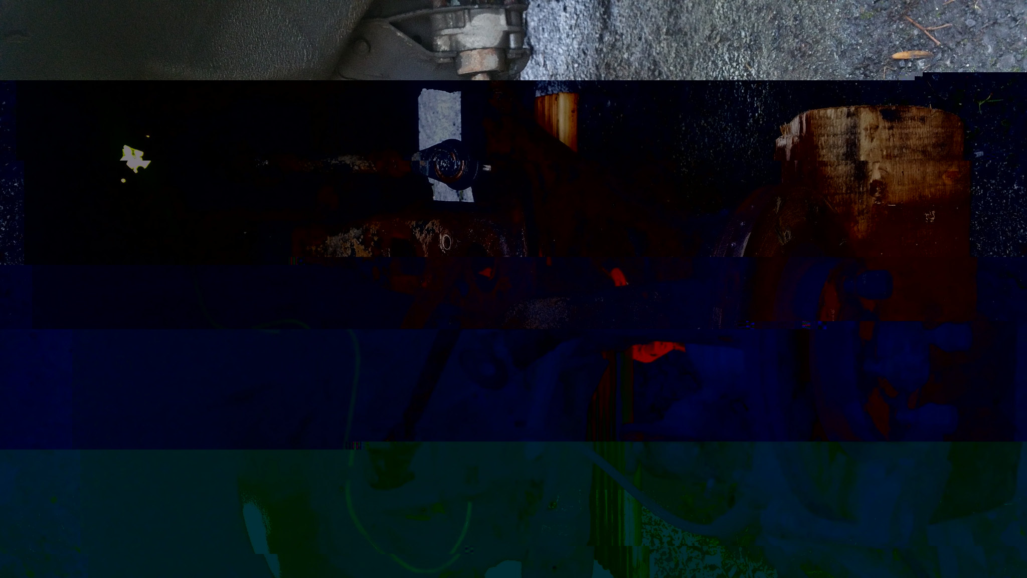

Voilà c'est fait.
Justement, un grand merci au prezz :mrgreen:
Deux-trois photos en attendant l'ensemble:
Et si jamais quelqu'un a en trop une rondelle + un clip de barre stab :mrgreen:

les biellette de barre stable était bien HS :shock:
avec des pièces neuve tu va retrouver un devant nickel :wink:
