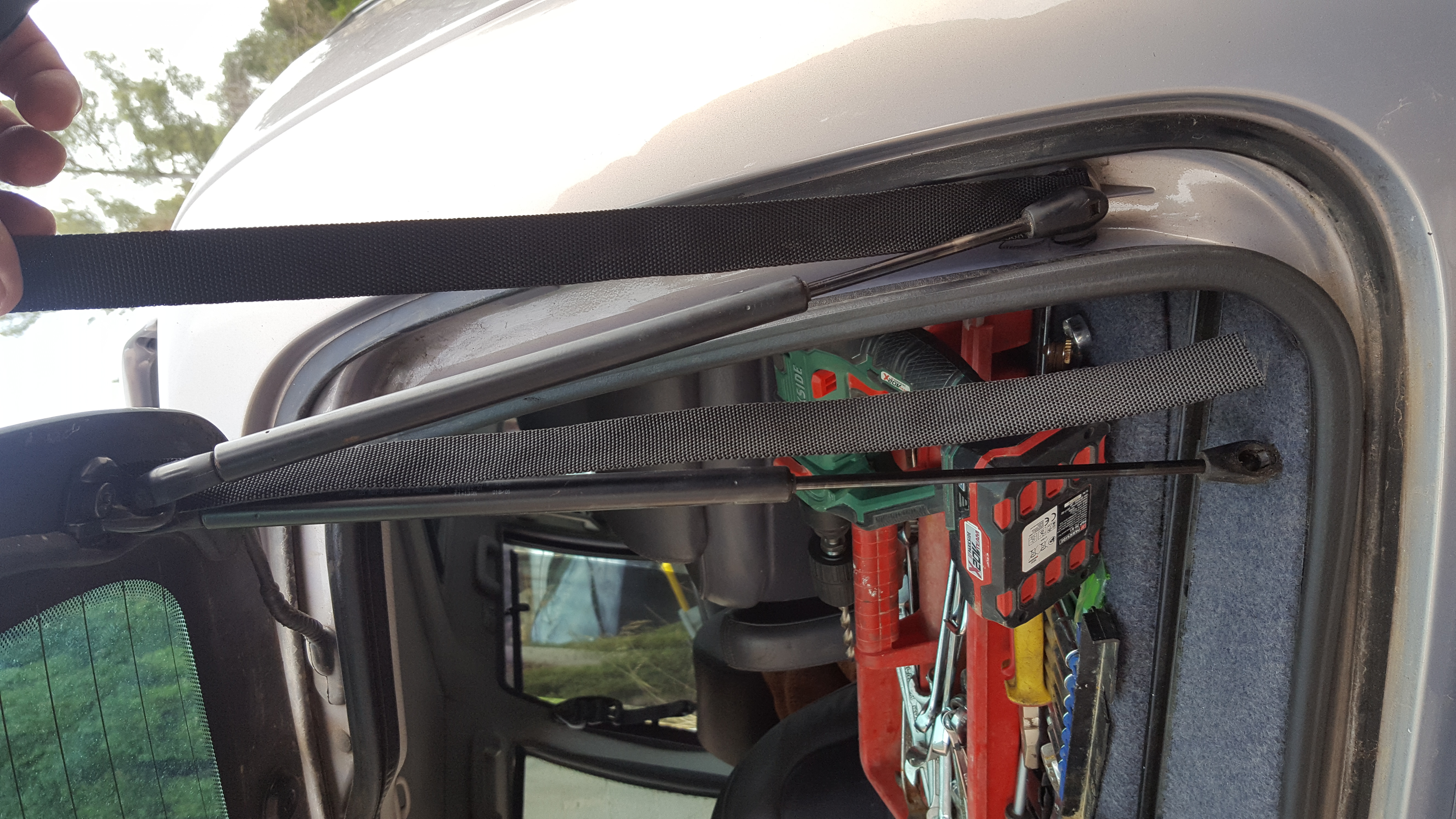

est ce que quelqu'un pourait poster une photo de la fixation sur la custode?
La petite boule du côté fenêtre.
Je me rappelle plus comment elle se met.

Non elles ne sont pas tordues. Elles ont bien une orientation, n'essaie pas de les déformées tu vas tout casser.
il faut appuyer sur la tête extérieure et labloquer contre la vitre pour éviter qu'elle tourne (attention de ne pas faire exploser la lunette d'ou la pince en plastique), côté inter mettre du lubrifiant pour ateindre le filtage.
Je n'ai pas l'espace sous la main, je pourrais prendre des photos que demain dans la journée, désolé !

En cliquant sur la photo tu pourra zoomer .

merci les gars. je vois.
C'est bien la position que j'imaginais. Mais comme le doigt avec la boule est tordu le verin ne tien plus. Je vais voir chez renault combien coute ce doigt, et si trop cher, adapter un truc en acier pour m'affranchir de cette cochonnerie en composite.
