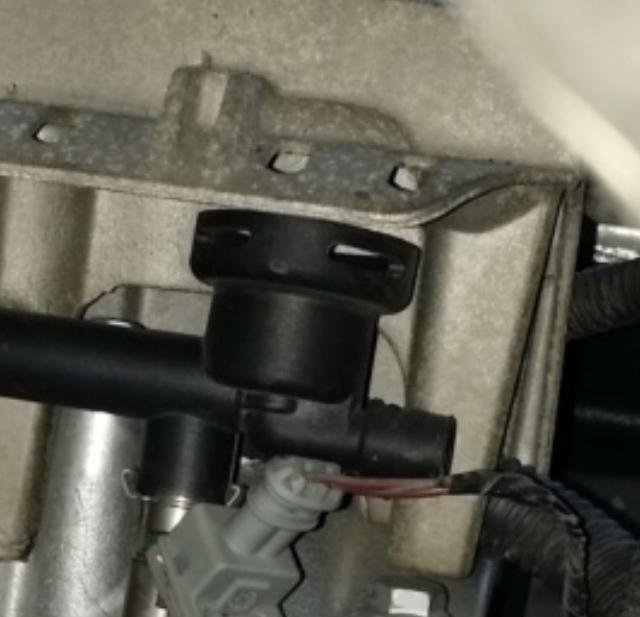

En faisant ma vidange avec remplacement de filtre j'ai découvert un fil qui pend avec quelque chose au bout dans la zone du filtre à huile ..
Je ne sais pas s'il pend depuis longtemps ou si c'est moi qui l'ai cassé en démontant le filtre, le plastique semble cuit ..
Je vous mets deux photos, la première prise par dessus, la seconde prise par dessous (le fil qui pend est à gauche de l'image) ..
Merci d'avance à ceux qui pourront me renseigner...
Bonne soirée
Bonne soirée

Tu peux tester tes voyants du tdb ?
Si tout fonctionne, pas d'inquietudes: les faisceaux sont souvent inutilisés dans leur integralité !

Merci..camion rouge a écrit :Tu peux tester tes voyants du tdb ?
Il faut déjà que je remette le filtre à huile et de l'huile dans le moteur ... Mais vu que la pièce est cassée je pense qu'elle était connectée quelque part et que je l'ai arrachée avec ma clef à filtre merdique ... mais je ne vois rien dans cette zone où ce fil pourrait venir se brancher
De plus c'est la seconde fois que je change le filtre à huile et je n'ai pas souvenir d'avoir vu ce fil la première fois ...
Il y a bien le tube noir qu'on voit sur la seconde photo et qui n'a rien à l'extrémité (à droite sur la photo), le diamètre semble correspondre, mais le fil me paraît trop court pour aller jusque là ...
Bonne soirée

A droite du filtre un peu en dessous il y a une sonde, tu as peut être eu la peau de cette sonde !
- Messages : 12370
Re: Où se connecte ce truc, svp, moteur F4R ...
Vu la tronche du plastique, je pense aussi que tu l'as arraché ...

C'est tout à fait ce que je pense.. je n'ai pourtant pas beaucoup forcé .. mais le plastique cuit casse comme du verre ..;camion rouge a écrit :Vu la tronche du plastique, je pense aussi que tu l'as arraché ...

Merci mais non celle là est bien visible et j'y ai fait attention ...Pilou29 a écrit :A droite du filtre un peu en dessous il y a une sonde, tu as peut être eu la peau de cette sonde !
Pour l'instant je connais très peu ce moteur mais le tube noir qu'on voit sur la seconde photo ne serait pas la rampe d'injection?
Je me pose la question de savoir si ce n'est pas sur ce tube que j'ai cassé cette pièce
Bonne soirée

T'as essayé la :

C'est bien là que je pense que cela devrait aller (les diamètres semblent correspondre) mais il faut tirer sur le fil comme un âne pour y arriver et cela m'étonne beaucoup ..camion rouge a écrit :T'as essayé la :D9817ABA-5EBB-42F9-B99C-3ADE1DAE9827.jpeg

Bon j'ai trouvé ... c'est bien une sonde que j'ai cassée ... elle est située juste au dessus du filtre à huile ..
Est ce que quelqu'un sait de quelle sonde il s'agit et connait la référence Renault ? vu sa place je pense à une sonde de température mais je suis loin d'en être sûr ..
Voilà une photo de la partie qui reste sur le moteur ..
Encore merci à tous et bonne nuit

D'après la position, cela doit être le détecteur de cliquetis (appelé aussi capteur de cognement)
Oscaro donne plusieurs références Renault, Matra et Nissan. Je suppose qu'elles sont toutes équivalentes ou au moins compatibles...

Capteur cliquetis : 82 00 680 289
