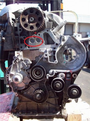

Est-ce qu'il y aurait une pastille de sablage ou un autre interstice d'où pourrait fuiter le liquide de refroidissement ? (j'ai découvert les pastilles de sablage hier je ne connaissais pas avant).

qui seraient derrière le galet tendeur

Le joint de culasse est bien 2cm sous l'ovale rouge ?

ouialkashi a écrit :Le joint de culasse est bien 2cm sous l'ovale rouge ?
je verrais bien le JDC a refaire

Question: à tout hasard la vis du galet ne débouche pas sur une circulation d'eau sur ce moteur?
Il arrive que certaines vis soient pré-enduites d'un produit d'étanchéité du fait que leur taraudage tombe sur un circuit d'eau et il n'y a pas le choix. Je dis ça mais je ne connais pas le G8T dans le détail.

J'ai enlevé le support de tendeur et j'ai eu accès à ça :
après avoir nettoyé et mis un peu sous pression avec un montage fait maison il y a une fuite au niveau du jdc à priori :

Il manque quand même une vis en haut de la pompe.

Je viens de tester avec le système loué (5€ ! merci lecoincoin) et la fuite a bien lieu au niveau du jdc et pas de la pompe à eau. Concernant la pompe il ne manque pas de vis mais le trou visible c'est un pion de centrage.
