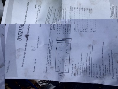

Oui surpression au bout de 2 min a peine et fumer blanche bien épaisse en sortie d’échappement avec moteur qui tourne pas rond je comprend pas j’ai payer 200 balles pour faire vérifier rectifier et éprouver la culasse si avec ça on est pas sûr qu’elle est bonne ça vaut pas le coup de payer un service
Mais par contre je vous joint la méthode de serrage fournis avec les goujons neuf il m’a parut étrange par rapport à la dernière fois je voudrais votre avis .
Et aussi autre piste la clé dynamo ne démarre qu’à 28 hors il me semble qu’il faillais resserrer en phase 3 à 20 peut être ça aurais foiré tous le serrage pour le moment j’en suis là

Re: difference de culasse
Cette méthode de serrage est bien la dernière à utiliser sur ce moteur.
Elle remplace la précédente, qui n'était qu'au couple.
28 sur la clé dynamométrique, c'est sans doute 28 Newton, soit 2,8 Déca Newton, soit environ 2,8 kgm.

Oui c’est bien 28 Newton mais mais comme c’est 20 de demander je suis à 0,8 en plus est ce que ça a une grande incidence je ne sais pas demain je retenté un resserage depuis la phase 3 et on verra sinon je pense faire un changement de moteur complet

Bon peut être une piste de l’erreur de ma part j’ai mal compris la notice de serrage après la phase d’attente il faut re desserrer l’écrou numéro un puis le serrer à 20mkg puis un coup de serrage angulaire suivant le tableau puis on passe à la vis numéro deux . Arrêter moi si je me trompe.
Malheureusement moi j’ai desserrer toutes les vis puis je leur est apliquer un serrage à 20mkg puis un coup d’angulaire
Donc ormis le faite d’avoir ts desserrer d’un coup il me manque surtout un coup d’angulaire donc je pence que j’ai foirer complètement mon serrage et probablement moins joint
Tentative de resserage demain après avoir vider les fluide et on verra bien
Il faut y aller calmement et suivre les indications de la notice de serrage point par point.
Les couples de serrage indiqués sont en daN, c'est à dire que si ta clé est en N tu rajoutes un zéro.
EX. pour 3 daN , tu liras sur la clé 30 N.
Entre 2 daN demandé , et 28 N au mini sur la clé, ce n'est pas très grave car il y a le serrage angulaire derrière.
Il y a deux serrages angulaires, un en fin de phase 4 et un en phase 5 pour terminer.
Comme le joint de culasse a été écrasé , il faut le changer.

je desserre aussi toute les vis, puis je procède au serrage 20 de toute les vis, puis au serrage angulaire de toute les vis.
une fois que le joint à claqué (ce qui semble le cas), alors c'est poubelle, il y a un passage qui ne se colmatera pas avec un resserrage.

Bon suite de l’affaire après resserage ce matin pas de miracle moteur qui boite et qui tiens pas le ralenti ( je suspectais déjà un injecteur ça semble confirmé) et fumer bleu au démarrage puis très vite blanche et épaisse et surpression dans le vase donc pas de miracle le jdc et les goujons sont foutue par ma faute 100e a la poubelle en 24h ça fais mal au fondement surtout quand on roule pas sur l’or
Maintenant je m’interroge quand même le précédent avais été bien fait mais n’avais tenue que 6mois j’hésite quand même à remettre 100e dedans sachant que j’ai un autre groupe moteur dont le proprio avais casser la distribution et donc les bascule HS du coup je m’en tate à remettre une rampe de culbu une distribution dessus le faire tour’er Sur un un banc et si ok le faire transplanter dedans à la place du mien

<<je desserre aussi toute les vis, puis je procède au serrage 20 de toute les vis, puis au serrage angulaire de toute les vis.>>
Dans la phase 4 c'est indiqué de desserrer la première, puis de la resserrer à 2 mkg, puis à son serrage angulaire.
Ensuite on passe à la deuxième dans l'ordre indiqué et ainsi de suite.
Ensuite on passe à la phase 5.
