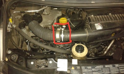

Voilà un petite solution pour limiter le bruit et de son conduit.
Ne chercher pas là goulotte de remplissage d'huile elle s'est cassée je l'ai supprimé.

yves78 a écrit :Voilà un petite solution pour limiter le bruit et de son conduit.
Merci je vais chercher ça c'est un anneau de serrage aluminium

Non la lyre est métallique avec traitement thermique pour avoir l'effet ressort. C'est une patte maintien conduit récupéré sur une Renault qui pourrait être une Clio I. Elle est de cette couleur un peu jaune car sa protection est du bichromate (interdit je crois à cause du chrome 6). D'ou le fait qu'elle ne soit pas récente.
