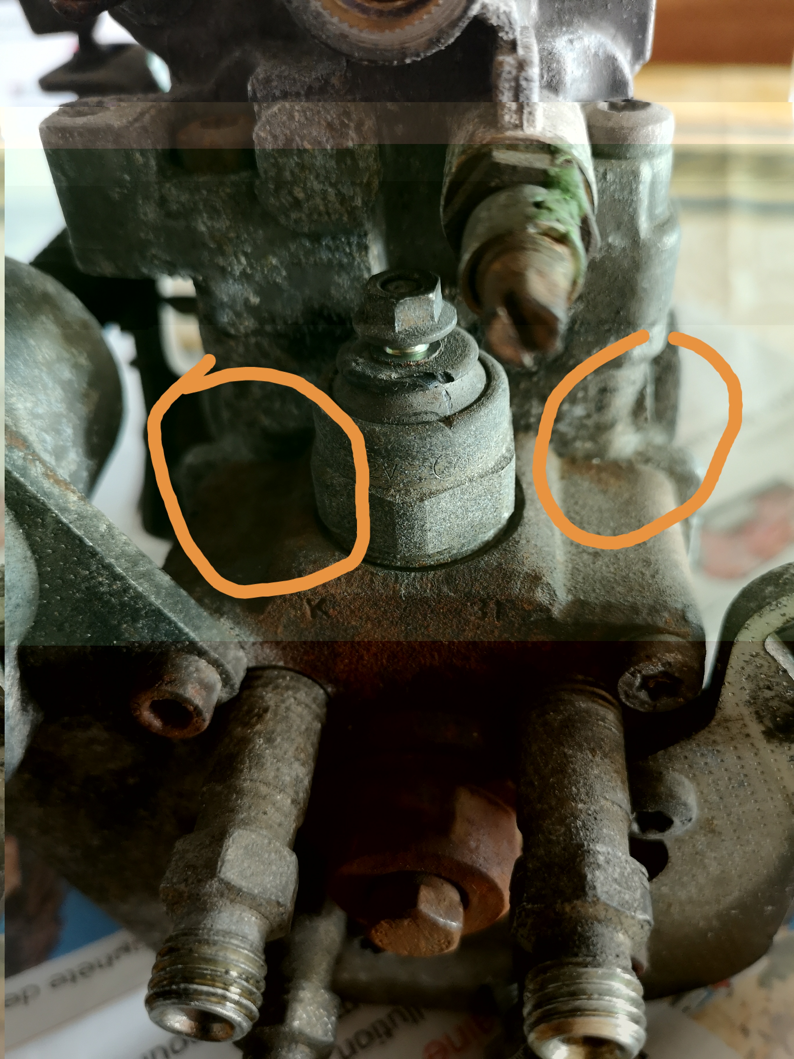

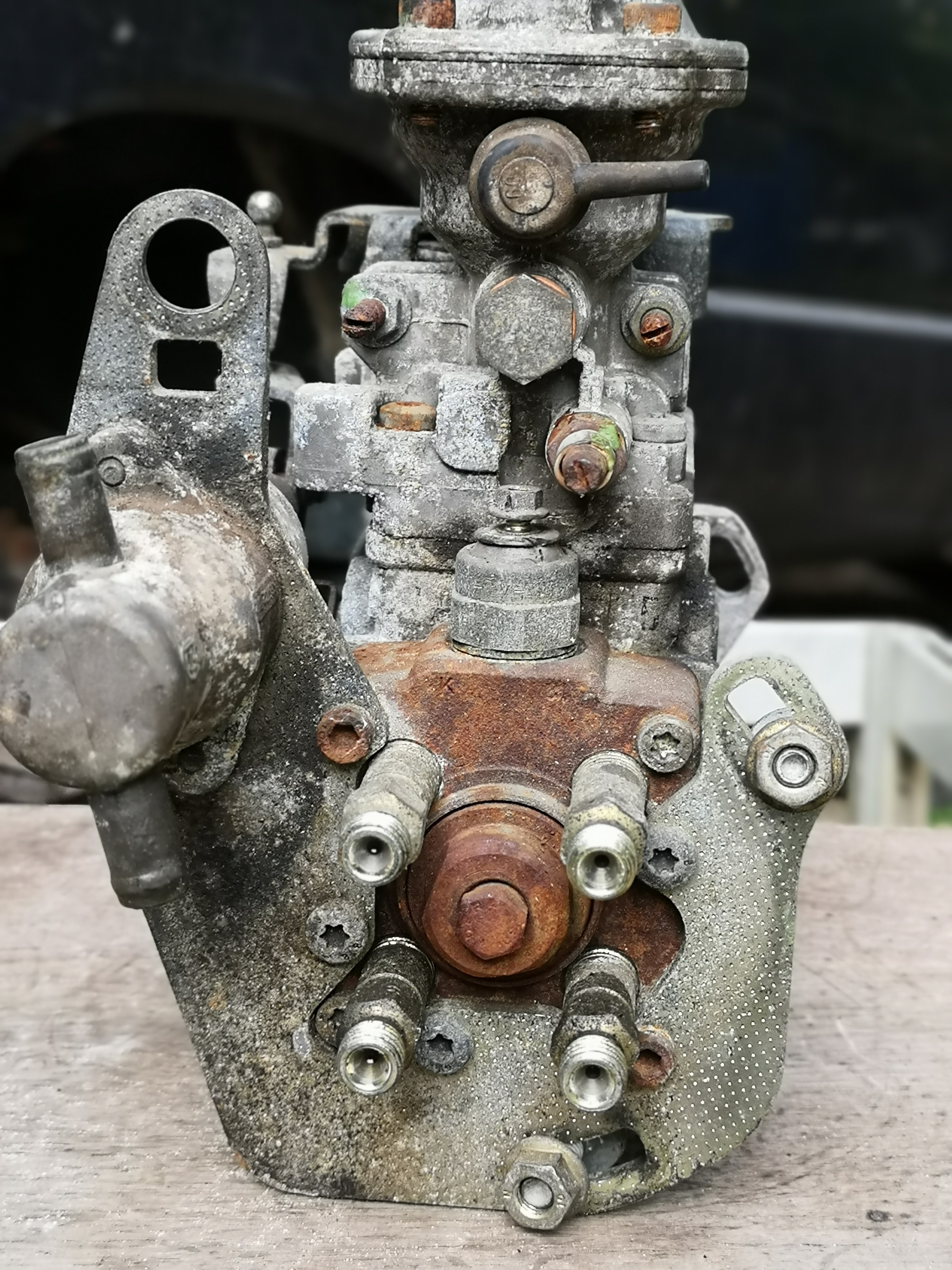

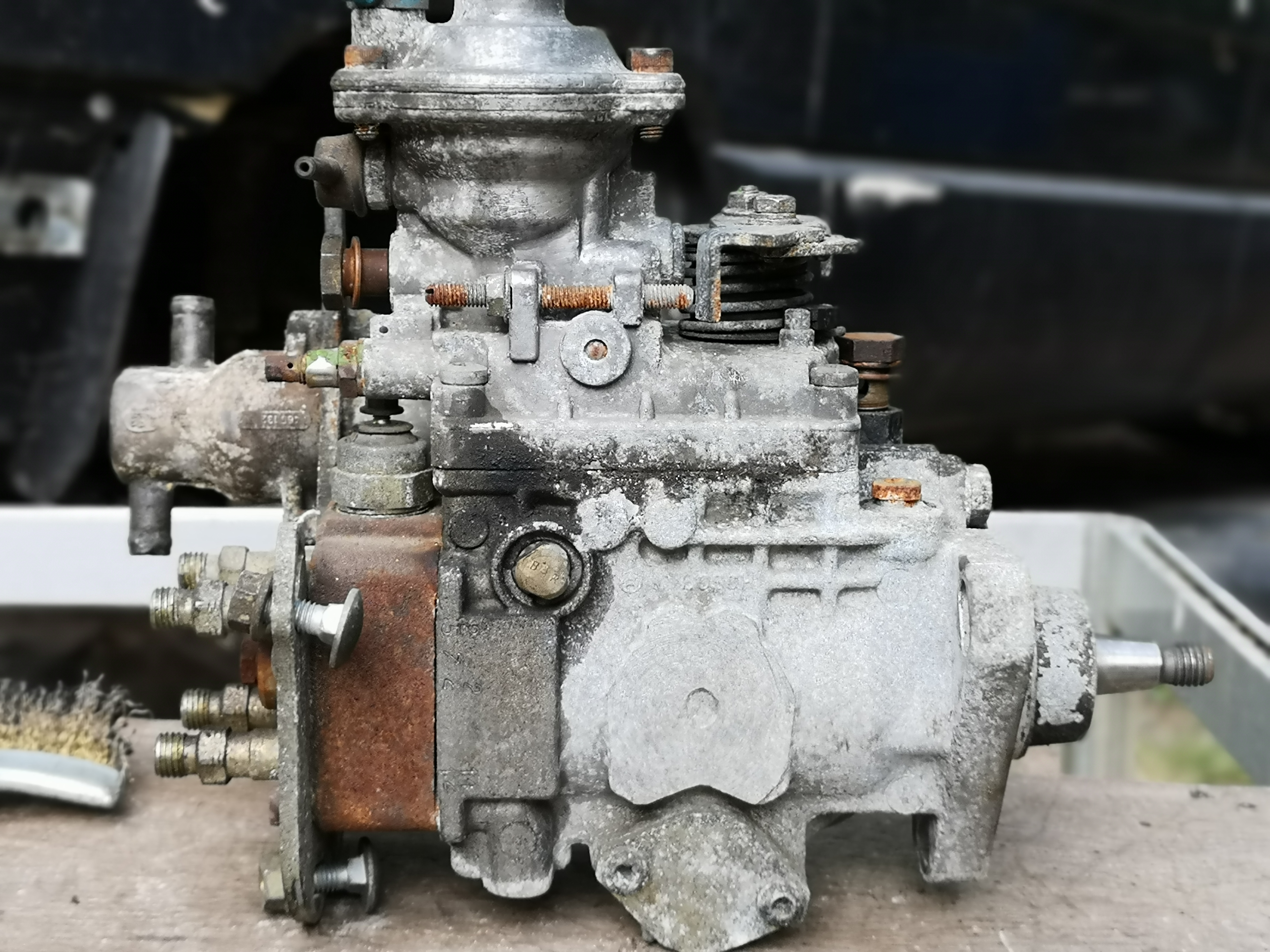

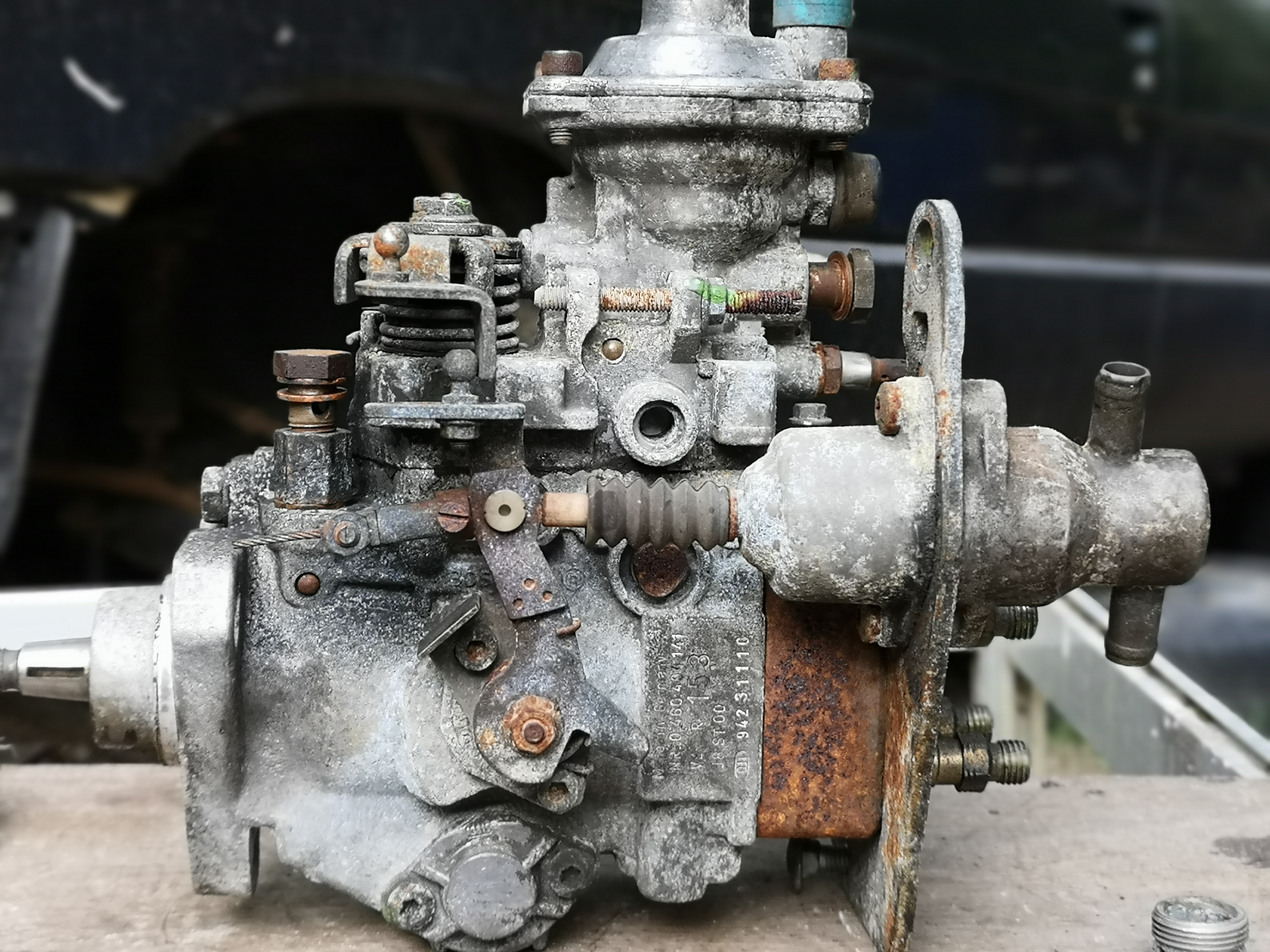

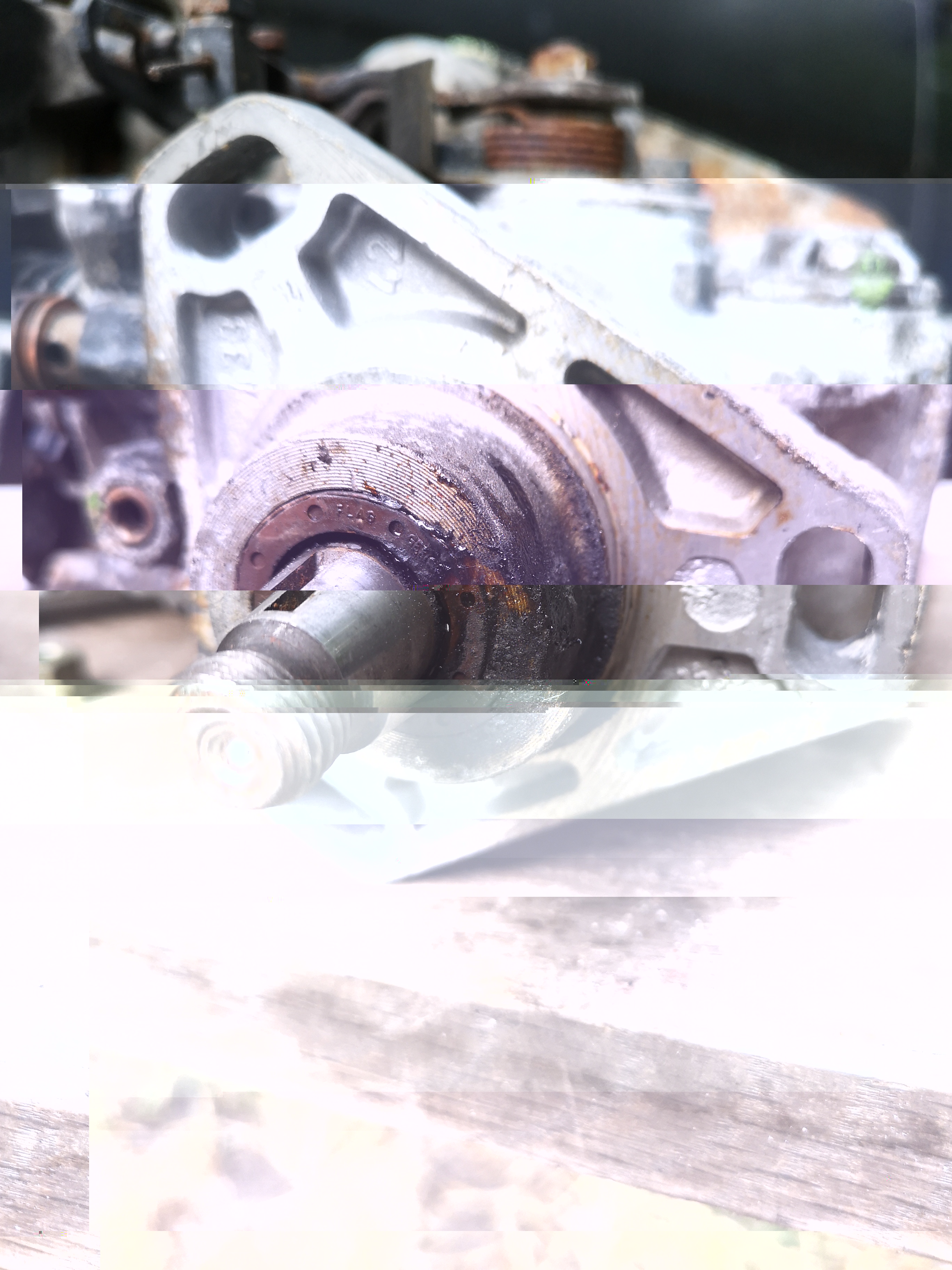

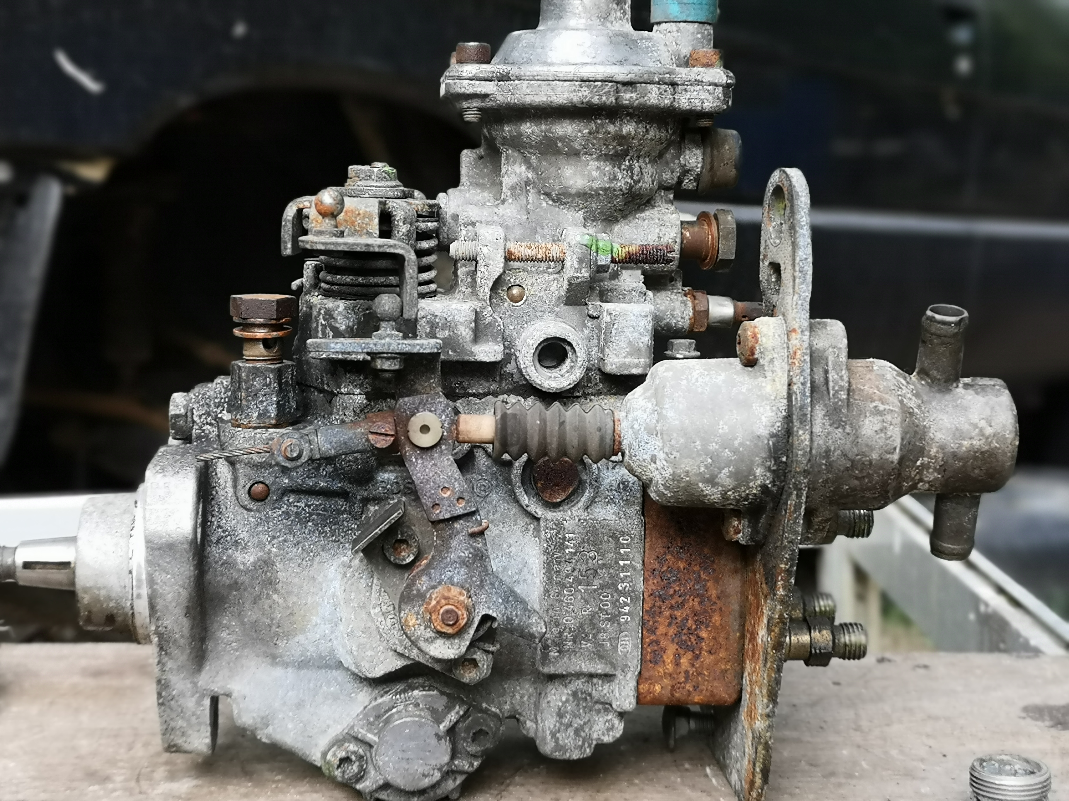

J'ai démonté la Pi de ma mule, j'ai galèré à démonter la vis sous la pompe !
Voici les photos : Il me semble qu'avant de la monter j'ai intérêt à changer au moins le joint spi. Pour ce genre de pièces il est préférable d'aller chez un dieseliste ou un simple marchand de pièces détachées ?
Merci !
Merci !

Dans l'état dans laquelle elle est en photo,tu peux changer tous les joints....on dirait qu'elle a pas tourner depuis un moment.,et dans ce cas tu vas être au même stade que précédemment !
une pompe qui tourne pas,pas bon pour les joints.

Je suis passé chez le dieseliste du coin ce matin pour acheter la pochette de joints et le joint spi qu'il avait en stock.

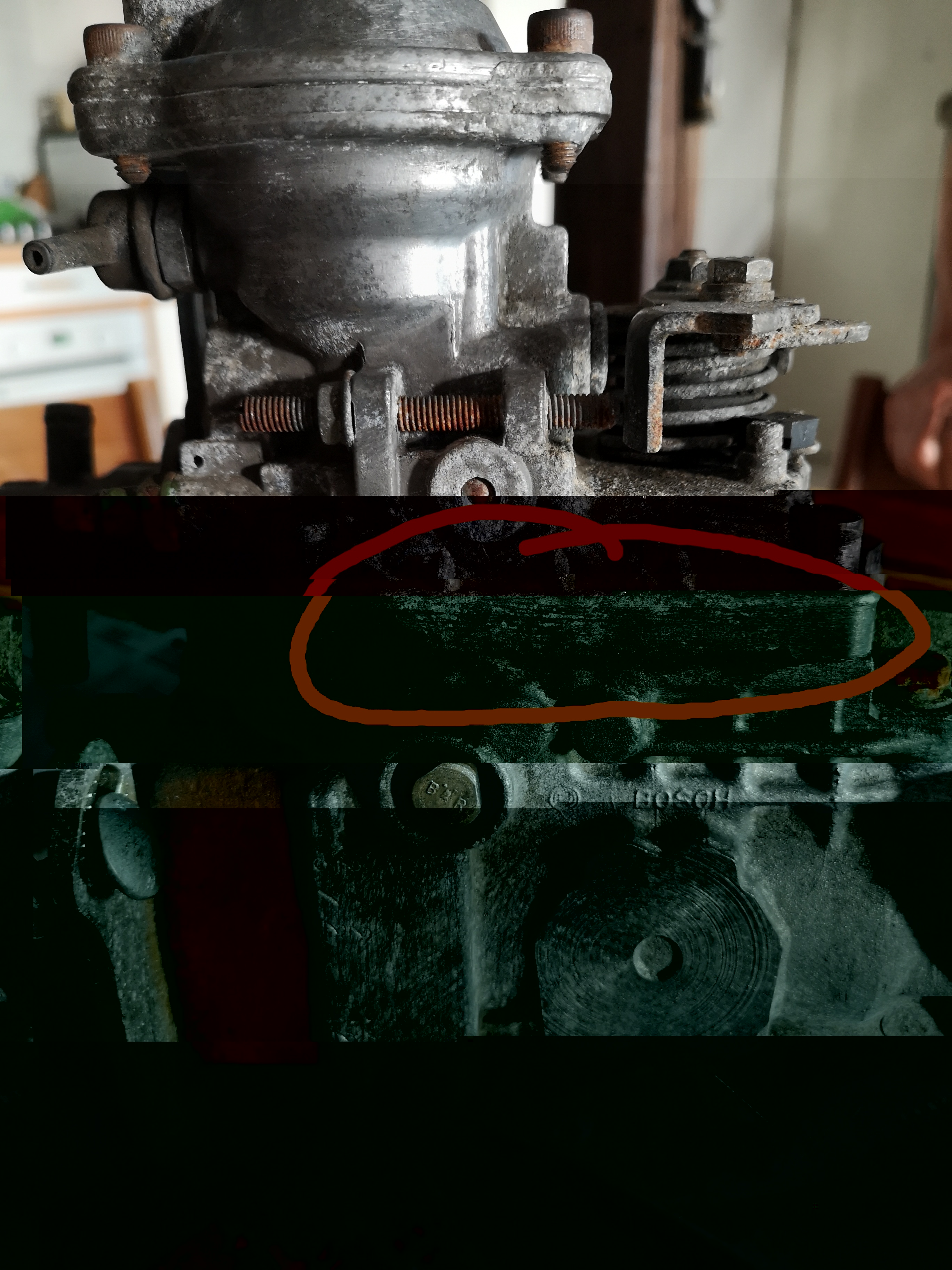

Il a accepté de regarder la PI en place et il a détecté deux fuites que j'ai reporté sur celle qui est démontée :
Selon lui changer ces joints est compliqué il me conseille de me concentrer sur la vielle PI et de me contenter de démonter le haut de la pompe :

Je ne connais pas, je vais suivre les conseils du spécialiste et me contenter de démonter le haut dans un premier temps.
Une fois mon souci réglé je tenterais certainement sur une PI dont je n'ai pas besoin pour le plaisir

Camion Rouge a raison, ouvrit une pompe Bosch c'est un travail d'hyper pro
Essaye de trouver un éclaté d'une pompe à injection mécanique, quand tu l'auras vu je pense que tu n'auras plus envie de l'ouvrir (la pompe )

Voici quelques nouvelles de mon espace ;
Après avoir changé le joint du couvercle et de l'axe d'accélérateur de la pompe elle a pris la place de celle qui était sur mon moteur ce we.
J'ai bien galèré pour la caler mais ça a l'air ok.
Après l'avoir montée une première fois puis démontée et remontée (je n'avais pas mis le comparateur au pmb de la pompe) et avoir sérieusement insisté sur le démarreur... J'ai bien cru que c'était foutu..
Le moteur semble tourner rond et démarre maintenant au quart de tour. Ouf !
J'en ai profité pour changer le join spi du vibrequin que j'avais trop enfoncé la fois précédente. Je l'ai enfoncé de 3 MM ce coup ci. Ça vous paraît bien ?
Autre question après avoir remonté la courroie de distribution j'ai essayé de tourner le vilebrequin mais j'ai très vite trouvé que c'était dur... Il était tard j'ai décidé de remballer. Je finirais demain. Voici ma question, si j'ai mal remonté ma courroie, à quel moment c'est censé coincer ? Juste après le pmh ?
Merci de. Votre aide !
