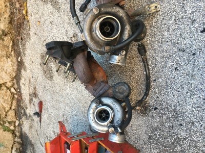

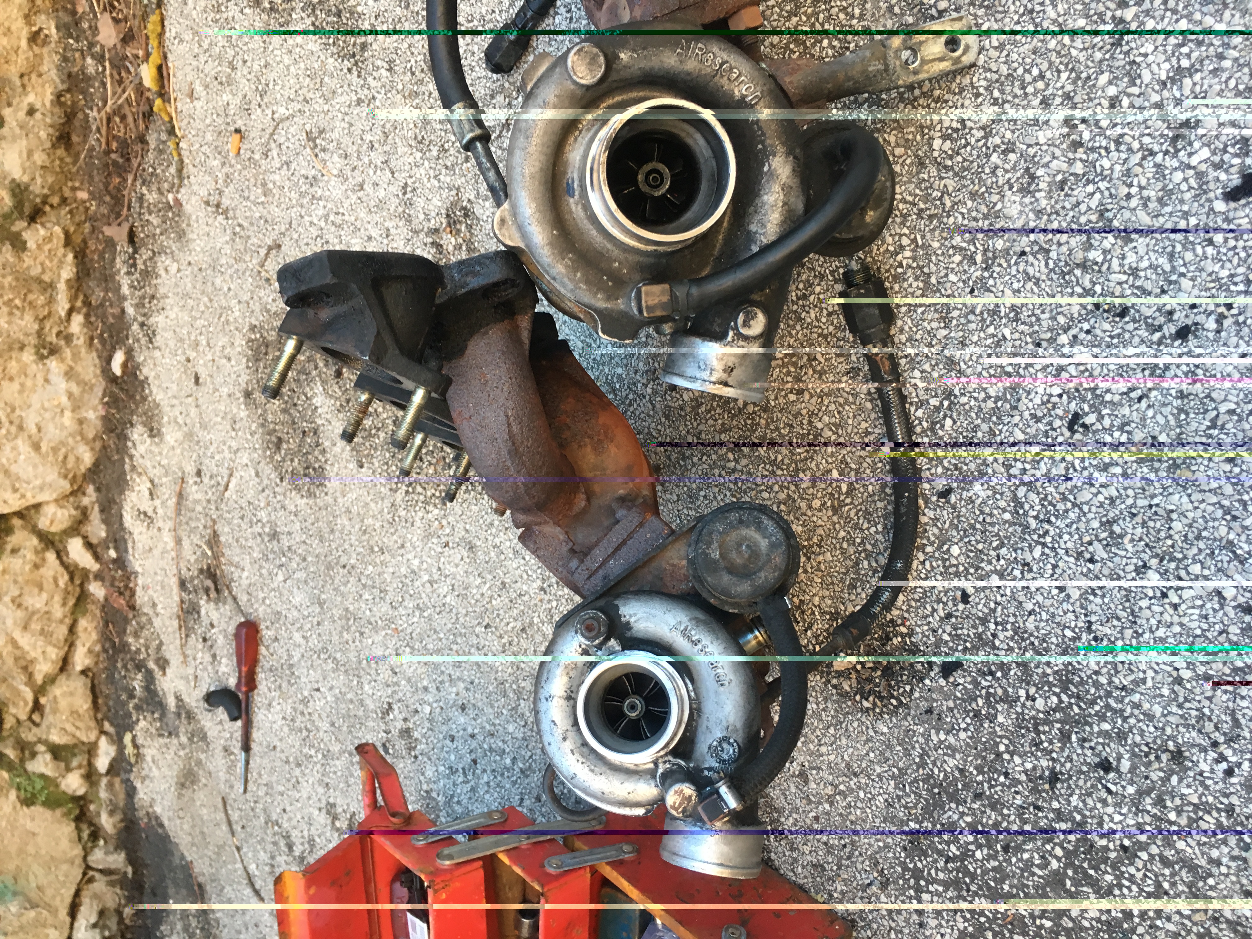

- Messages : 12370
Re: Changement du turbo (J8s)
SalutSAHRO a écrit :Salut Dan,
je me demande ou il est passé l'écrou
Ayé !!
Je m'y suis collé !
Boudiou , ça pele ! Pis de la pluie aussi ...!
Bref , c'est quasi fini !
J'ai piqué celui du camion d'Antoine (le Jeune Jedi) , j'ai bien fait car la durit de lubrification du palier a cassé comme du verre sur le Philouspace ... evidemment , pas le meme modele !
Par contre, je n'ai pas pu adapter la patte du support inferieur... le turbo n'est donc tenu que par le collecteur et (vaguement) par l'echappement ...
Et ,comme on peut le voir sur la photo, le diametre d'admission d'air est bien plus petit sur le nouveau...: Et le fameux ecrou ???
Ben je l'ai retrouvé cet aprem dans le boitier du filtre a air !!
