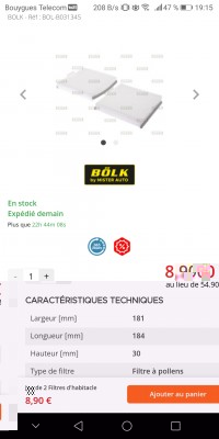

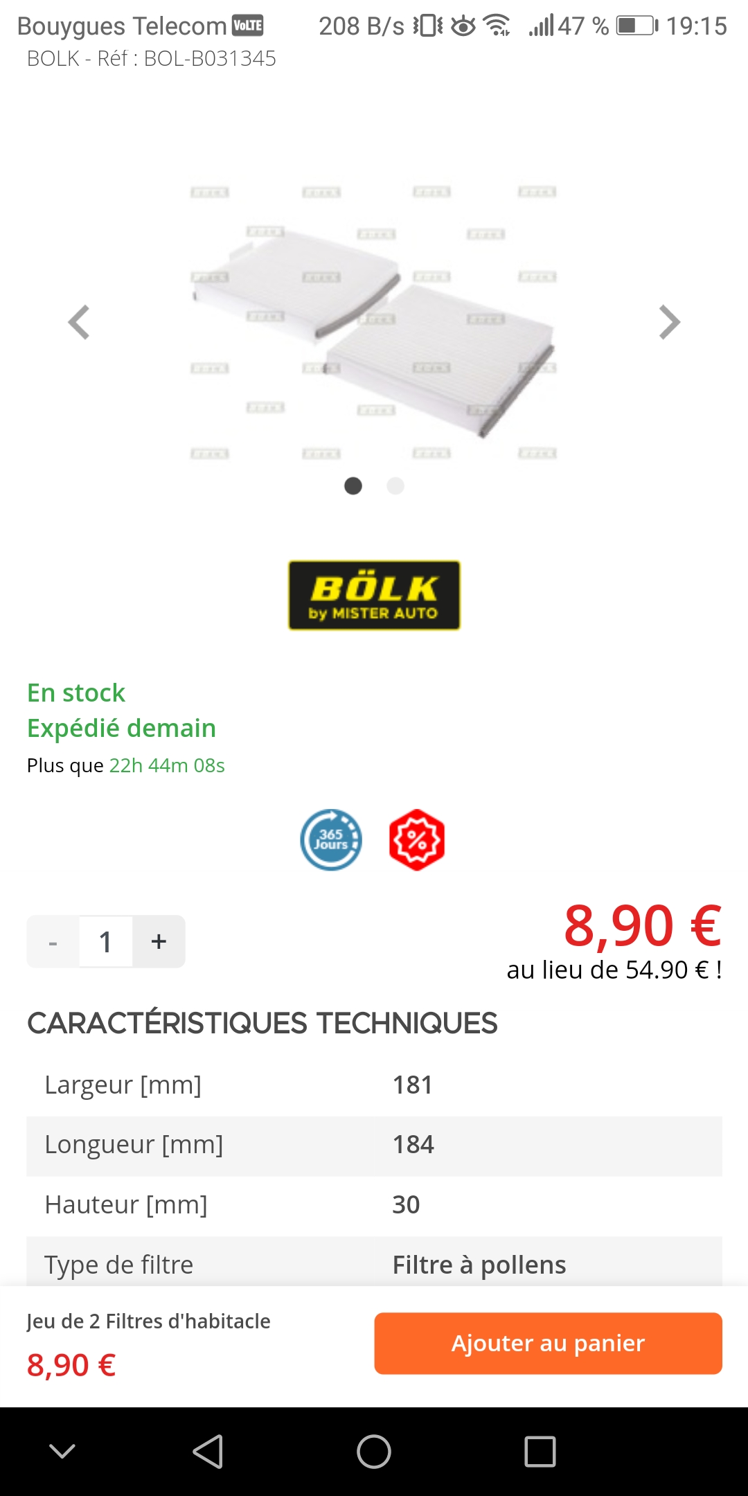

Salut !
Pour le mien avec clim manuelle, j'avais commandé des bolk, je t'ai fait une capture d'écran, il y a les dimensions et la référence :
J'avais commandé sur mister auto :)
