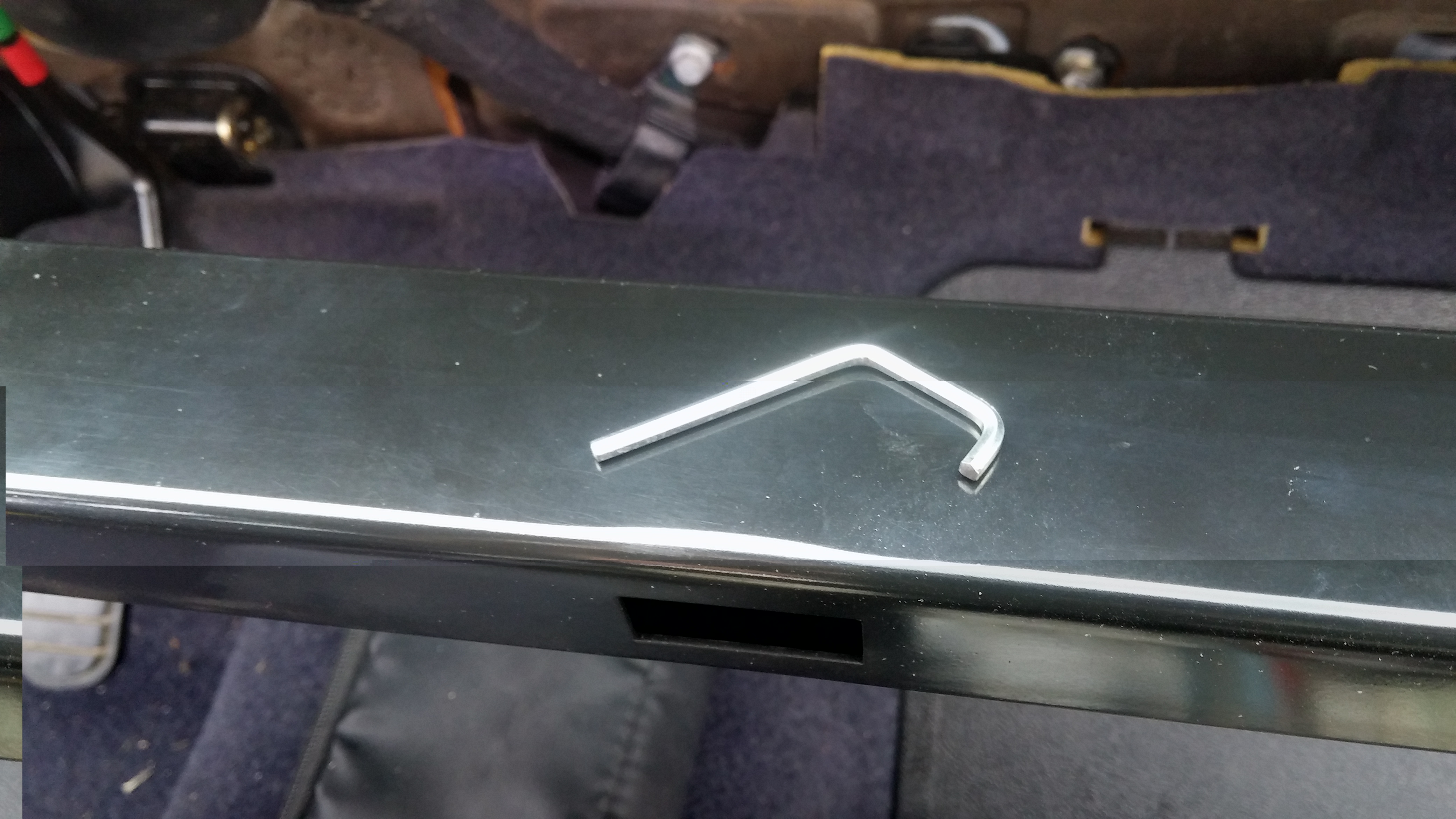

Et pour finir, pour la petite vis (pas fournie avec les radiateurs Hella), j'ai mis une CHC M3x16 avec son écrou et pour tenir la CHC j'ai du me fabriquer une petite clef Alen tordue comme il faut !

pour ta petite vis allen : moi j'ai tout simplement inversé vis et écrou : l’écrou se retrouve du coté moteur c'est beaucoup plus simple à serrer et à bloquer

Ouais Djo, j'ai essayé d'inverser la vis CHC M3, mais elle ne passait pas à cause d'une nervure du radiateur donc voilà pourquoi elle est dans ce sens !
Et j'ai utilisé mon sachet d'écrous M3 que j'avais d'avance pour mes rupteurs de ma RDX, mais dont dorénavant je n'ai plus besoin !
Grace à toi Djo !

petite entaille dans la nervure pour passer la vis et la clé
