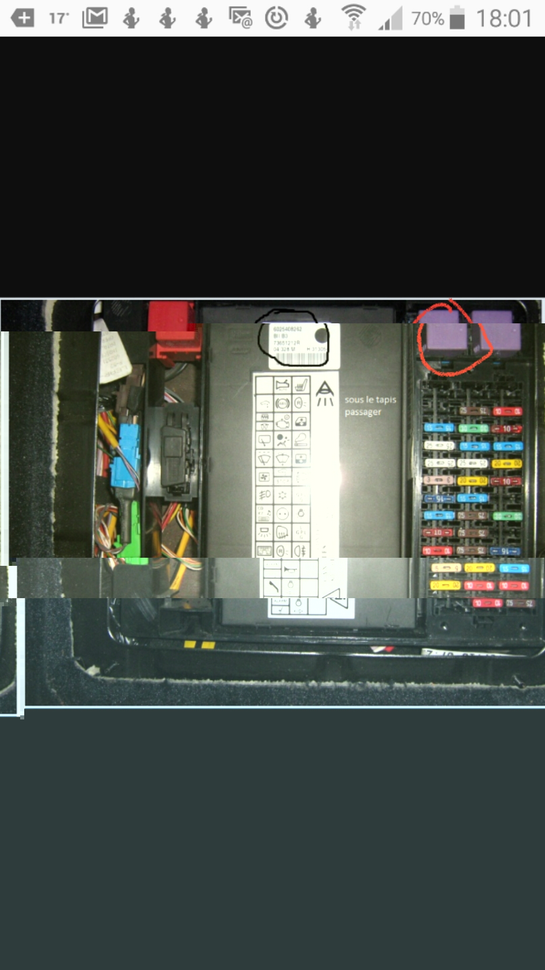

Toujours dans les questions qui épuisent :
Est-ce que ce relais fonctionne?

pontiac a écrit :
As tu regarder les fusibles F45 & F46 ( tous 2 de 60A, tout en haut, les premiers ) dans le boitier fusibles compartiment moteur :?:
Sortis et testés a l’ohmmètre :?:
Un visuel de fusibles encore en place ne veut rien dire :!: :wink:
Ok je check tous les fusibles à l'ohmètre cet après midi.
pontiac a écrit : Toujours dans les questions qui épuisent :
Je n'arrive pas à l'enlever à la main, j'essaye avec une pince cet après midi .... sans l'abimer.
