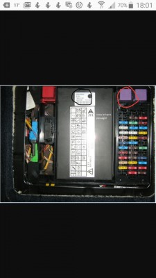

As tu regarder les fusibles F45 & F46 ( tous 2 de 60A, tout en haut, les premiers ) dans le boitier fusibles compartiment moteur
Sortis et testés a l’ohmmètre
Un visuel de fusibles encore en place ne veut rien dire
- Messages : 3486

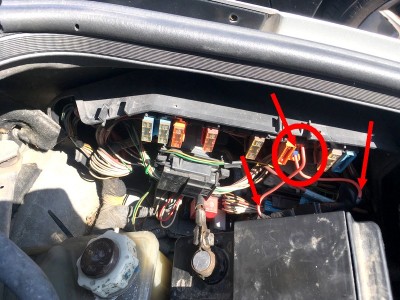

On m'a demandé une photo du bloc moteur. Voici deux photos
Miss Marion
Espace III 2.2D RTE 350 000km année 2000
Re: Démareur tourne, mais tout le reste éteint !
Houlà houlàà !!!
C'est quoi ce bazar ce branchement à la "one again"
D'origine c'est un fusible de 40A et là c'est direct un repiquage ( sans fusible ?? ), normalement çà concerne le ventilo moteur...
