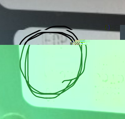

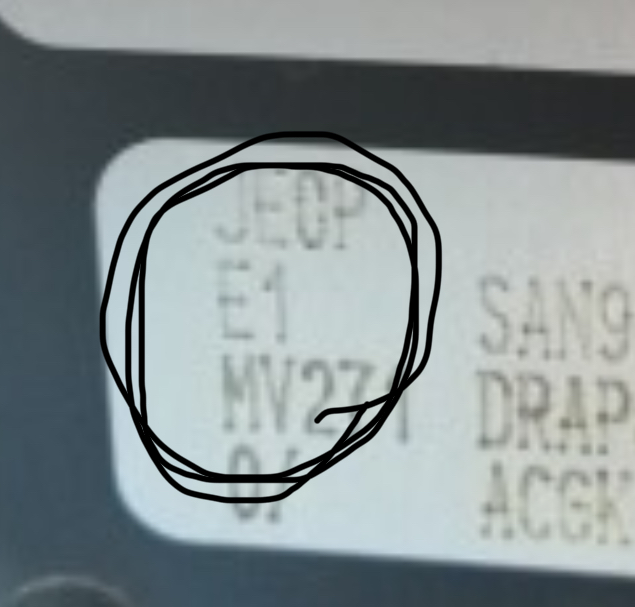

Dernière question : c'est un espace 06/98, 2.2 dt, VF8JE0P0. Ça doit être le Rte vu le peu d'équipement (à part la clim) et que la plaquette d'identification sur la porte avant n'y est plus...
Ma question de parfait néophyte : j'ai vu qu'il existe plusieurs type de moteurs à priori (f4r, f9q etc)... Comment connaître avec certitude le mien ?
Merci...

Messages : 12370
Re: Démontage galet tendeur sur espace 3 2.2dt
Salut voisin !! (Je suis vers Ganges)
1° : au vu de la plaque ovale, c'est un entrée de gamme :E1
2° : j'ai vu dans plusieurs post traitant de la courroie accessoires que la gorge coté moteur devait rester libre ... as tu bien monté ta courroie de cette maniere ??

Hello voisin ! La courroie s'insère entièrement dans les poulies, sans laisser de gorge libre.
Je l'ai achetée chez un grossiste en matériel et accessoires pour garagiste, muni de la Carte Grise. C'est un modèle spécifique apparemment (clim)... C'est un Espace III 2.2 DT RTE phase 1 de juin 98, moteur G à priori... Je n'arrive pas à en savoir plus... Or selon le type de moteur il faut des outils spécifiques par exemple (spéciaux à Renault mais qui se fabriquent aussi chez soi). En tout cas je ne sais toujours pas comment trouver le modèle de ce moteur...

Messages : 2040
Inscription : 23 sept. 2011, 19:52
Localisation : Toulon
Message non lu par SAHRO »
JEOP :arrow: Moteur G8T ou 2.2 TD
E1 :arrow: Premier niveau d'équipement.

SAHRO a écrit :Salut
Merci ça semble être ça!!!
