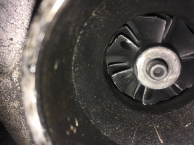

J'aurai aussi la solution de greffer un turbo au Philouspace... mais ça m'embete de depouiller un des 2 autres 1... je prefere prendre le temps d'en trouver un d'occase correct ... pis celui la, je ne veux pas le prendre pour travailler !!

Quoique tu veux lui faire au Philouspace ???camion rouge a écrit :J'aurai aussi la solution de greffer un turbo au Philouspace... mais ça m'embete de depouiller un des 2 autres 1... je prefere prendre le temps d'en trouver un d'occase correct ... pis celui la, je ne veux pas le prendre pour travailler !!
Marche plus
Re: mon nouveau camion blanc
SalutPhilou 33 a écrit :Quoique tu veux lui faire au Philouspace ???camion rouge a écrit :J'aurai aussi la solution de greffer un turbo au Philouspace... mais ça m'embete de depouiller un des 2 autres 1... je prefere prendre le temps d'en trouver un d'occase correct ... pis celui la, je ne veux pas le prendre pour travailler !!
Marche plus![]()
Marcher, il marche... mais yaplu de turbo
L'ecrou qui tient la soufflette s'est fait la male ... Dans les pieces que tu m'as donné, il y a bien un turbo d'avance, mais il a trop de jeu latteral : donc HS...

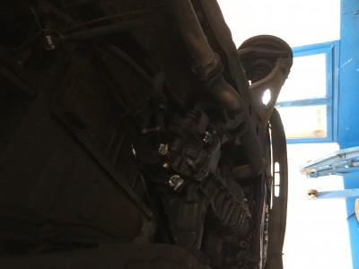

En plein dedans :

Alors steu boite ?camion rouge a écrit :En plein dedans :image.jpgimage.jpg
Avec l'aide de Geoffrey (SpaceII 34)
Ben steu boate elle est mise !!SAHRO a écrit :Alors steu boite ?camion rouge a écrit :En plein dedans :image.jpgimage.jpg
Dernier boulon vissé a 19h !
Le gros gag ??
Ben c'est que l'embrayage en place n'avait rien (hormis une grosse usure !)
C'est le cable qui a peté sous la pedale ...
De toute façons, je voulais changer la boite (roulement HS) donc, c'est fait !!
Desolé, pas d'autres photos : on n'a pas fait de pauses ...!

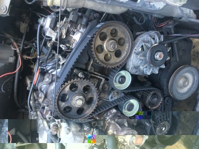

Salut tertous !
Aujourd'hui, pose de la distrib' : Pose d'une trompe "poids lourd" super puissant... un poil "Kéké" mais je suis sûr d'etre entendu !!
Pose des roues presque neuves montées sur le bleu que mon pote m'a preté
Demain matin, je m'occupe des details electriques et de la pose du cable d'embrayage neuf que j'ai reçu hier (mister auto : 18€50 livré !). Je garderai le vieux en secours dans la voiture !!
