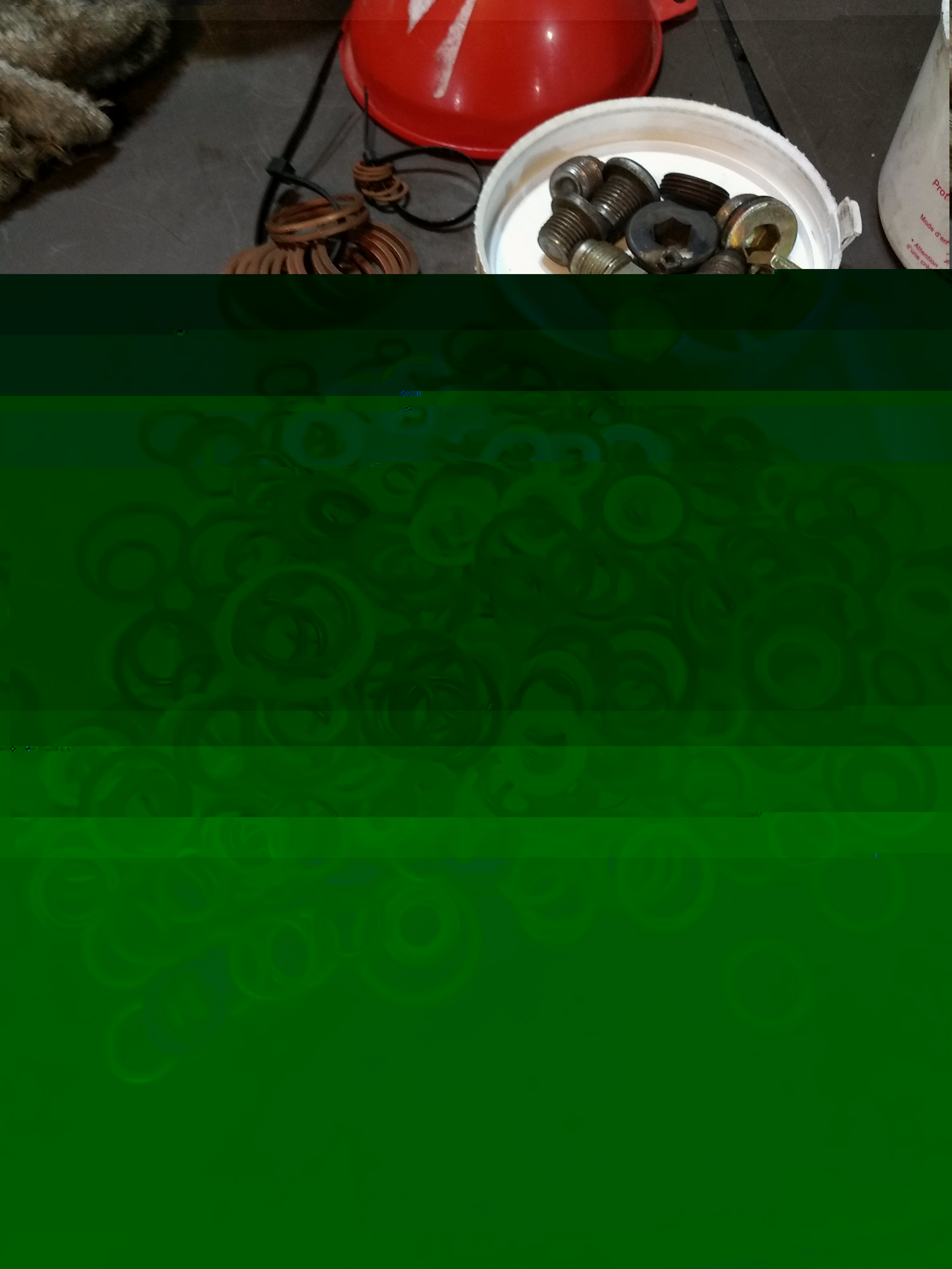

Pour ceux qui posent parfois la question, le joint du bouchon de vidange d'huile moteur, c'est du 12mm intérieur et 18mm extérieur. Sur mon bouchon, il y avait un joint plat en cuivre mais on peut tout aussi bien mettre un acier à lèvre ou un metalo (cuivre qui s'écrase) même si cette taille ne semble pas répandue (tout du moins dans ma panoplie...).
Pour ma part, bouchon acier sur carter acier, je met soit un joint plat en cuivre, soit un acier à lèvre. Pour un bouchon acier sur de l'alu, c'est joint alu ou metalo. Je ne prétend pas que c'est le meilleur mais c'est ce que je fais toujours et jusqu'ici, je n'ai jamais eu de soucis. Voici en images

Salut à tous,
Ce matin, deuxième vidange de rinçage de ma bva (je rappelle qu'elle n'a jamais été vidangée en 195 000 km). L'huile est ressortie un peu moins foncée qu'à la première vidange (mais pas super propre non plus...) et il n'y avait absolument rien sur l'aimant du bouchon. J'ai refait le plein avec la Dexron VI que j'avais acheté car pas envie de passer ma vie à essayer de refourguer le bidon de 4l qui me restait.
Pendant que j'écrit ce message, je me rend compte que le remplissage de la vidange définitive sera faite avec de la 3309 mélangée à la Dexron VI vu qu'on ne vidange pas la totalité de la bva à chaque fois (50% à peu près)... Alors à moins de faire une énième vidange de rinçage avec de la 3309, je ne vois pas d'autre solution. Tant pis, je n'avais qu'à faire plus attention au départ...
Par contre, je n'ai pas réussi à prendre la T° correctement. Je n'ai certainement pas assez roulé avant de rentrer le véhicule à l'atelier et j'ai perdu du temps à démonter la petite patte métallique qui retient la jauge. Le thermomètre n'a atteint que 49°. Du coup, comme j'ai mesuré 3,4l d'huile vidangée, j'ai remis la même quantité.
Prochaine vidange à 200 000km, en même temps que la grosse révision.
