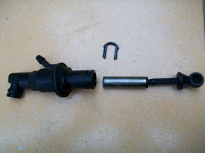

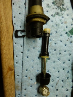

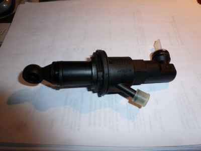

L’émetteur de jacqueseverine85 (avec commande externe a la boite) L'émetteur de Philou33 2.2 TD angle droit (avec commande interne
butée hydraulique) comme mon ancien TD de 2000
L'émetteur de mon anciens DCI de 2001 avec un angle différent comme décrit par Pontiac (avec commande interne
butée hydraulique)
Émetteur d'Avantime
http://forum.avantimepassion.fr/viewtopic.php?t=5655
On peut voir que dans les émetteur noirs de marque LUK je crois les joints sont dans le corps de l'émetteur alors que dans les premiers systèmes blancs ils sont sur le cylindre de poussée.
J'avais pu constater aussi des différences de diamètre et emplacement de la boule sur laquelle on clipse la tige de poussée entre le cas n°1 sur un TD de 99(butée mécanique) et celui de 2000 (butée hydrolique)

Salut mamanbeuns il faudrait une photo de ton emetteur et une du recepteur (si il est externe a la boite de vitesse) .mamanbeuns a écrit :Ho je suis une fille qui ne comprend pas tout Ce que vous notez. ,je sais juste que titine est tjs au garage en attente d'une solution
Je voulais juste montrer qu'il y a plusieurs systèmes.
Le mieux c'est de demander a Renault avec ta carte grise le numéro référence de la pièce pour ta voiture afin de chercher avec exactitude.

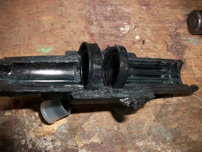

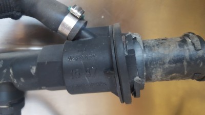

L'émetteur de Philou33 2.2 TD angle droit (avec commande internebutée hydraulique) comme mon ancien TD de 2000
L'émetteur de mon anciens DCI de 2001 avec un angle différent comme décrit par Pontiac (avec commande internebutée hydraulique)
Émetteur d'Avantime
Sahro, au vu des photos , vous avez démonté le cylindre émetteur d'un avantime, qui semble être le même que celui de l'espace 2.2Dci...
Pensez-vous que les (2) joints puissent être remplacés ?
Ces joints doivent être des standards (pour la matière, elle est connue). Auriez vous les dimensions et les formes types de ces joints ?
Il existait même chez Reno des kits de joints pour remise en état, mais ça, c'était avant !
Je ne mettrai pas mon espace à la casse pour ça ! Quitte à bricoler des interfaces me permettant de monter un système approchant...
Je pars du principe (qui ne m'a jamais fait défaut), que si des joints ont été monté dans le corps de l'émetteur, ces joints peuvent aussi se démonter et se remplacer...

Je pense que la solution est d'essayer de remplacer les joints, après les avoir caractérisés. Cela parait très étonnant que personne n'ait essayé de démonter, remplacer ces joints, même sur un équipement HS de la casse, pour se faire une idée.
Les photos plus haut proviennent du site concernant l'avantime... peut-être que l'auteur de ces photos aura quelques précisions, puisqu'il a eu les joints devant les yeux. Je vais lui demander...
Mais il a aussi explosé son maître cylindre...
j'essaierai de faire plus propre.
Mon avis est que : si LuK a interrompu sa production, c'est qu'elle n'est économiquement pas intéressante pour eux. Donc aucune chance de ce côté. Le profit justifie tout en ce monde...

Je sais bien que le corps cylindre est en plastique et thermosoudé mais cette opération doit se faire sans les joints. Ceux ci sont montés après. Ce qui serait intéressant ce serait que la personne qui a decoupé le corps du maître cylindre, nous donne la forme des joints et leurs dimensions. A mon sens ce sont des joints à lèvres... la matière est connue.
- romain42
- Messages : 903
- Enregistré le : 11 juin 2017, 19:13
- Finition : Fidji
Re: emetteur embrayage
a mon sens, c'est évident que les joints soient monté après le thermosoudagealain6464 a écrit : ceux ci sont montés après
+1alain6464 a écrit : A mon sens ce sont des joints à lèvres
Question con :romain42 a écrit :a mon sens, c'est évident que les joints soient monté après le thermosoudagealain6464 a écrit : ceux ci sont montés après+1alain6464 a écrit : A mon sens ce sont des joints à lèvres
Comment faire passer les joints dans le corps une fois que celui ci est refermé par soudage ?
