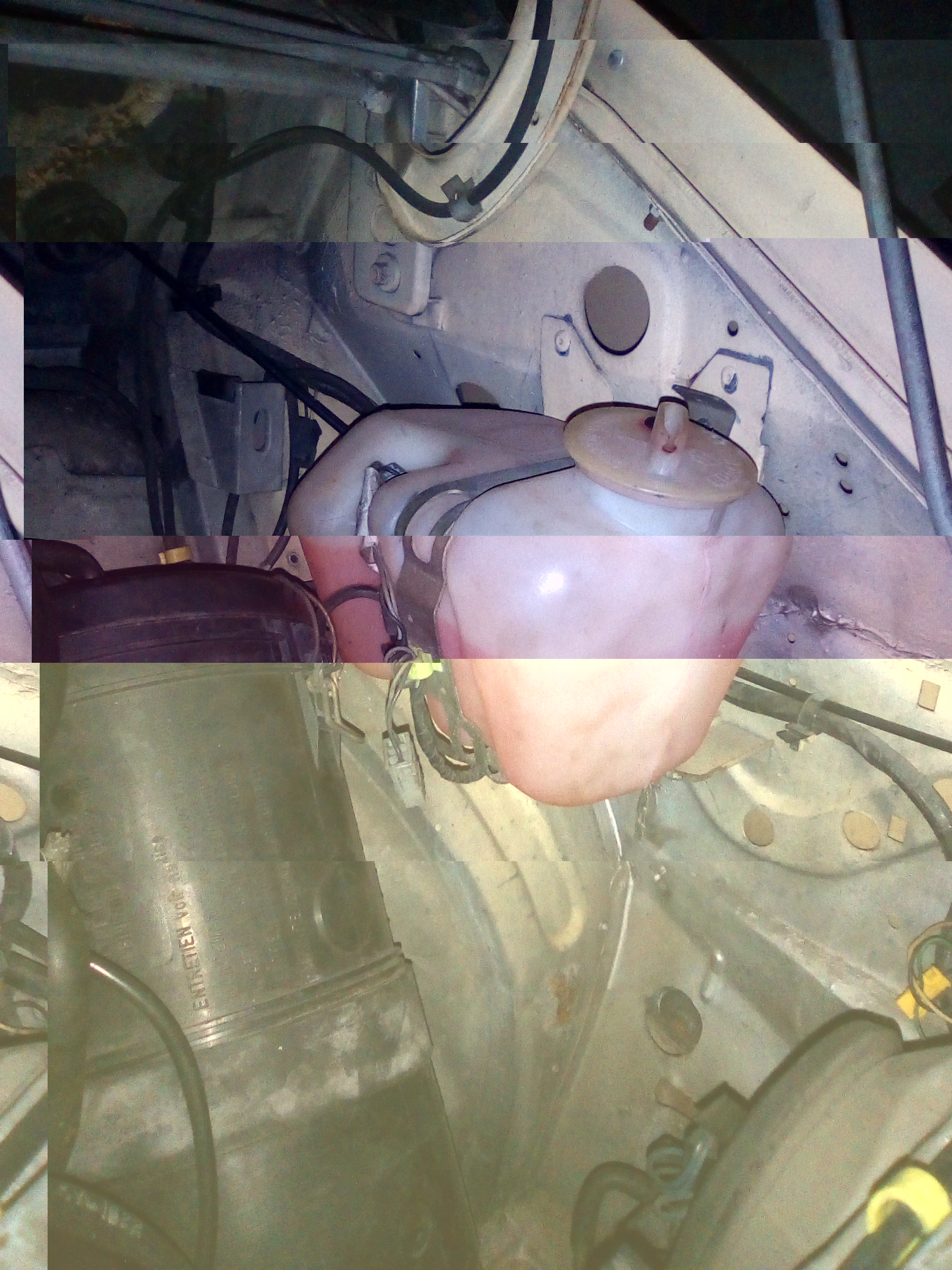

Re: modèles de bocal de lave glace
j' ai eu enfin un moment pour prendre le photo ci jointe de mon bocal.
Renault l' a ponctionné sur la R18. En option sur le GTS et en série sur le TSE, il y avait le même, mais plus long (là aussi une ref. Renault) . Le modèle d' après est spécifique (ref Matra).

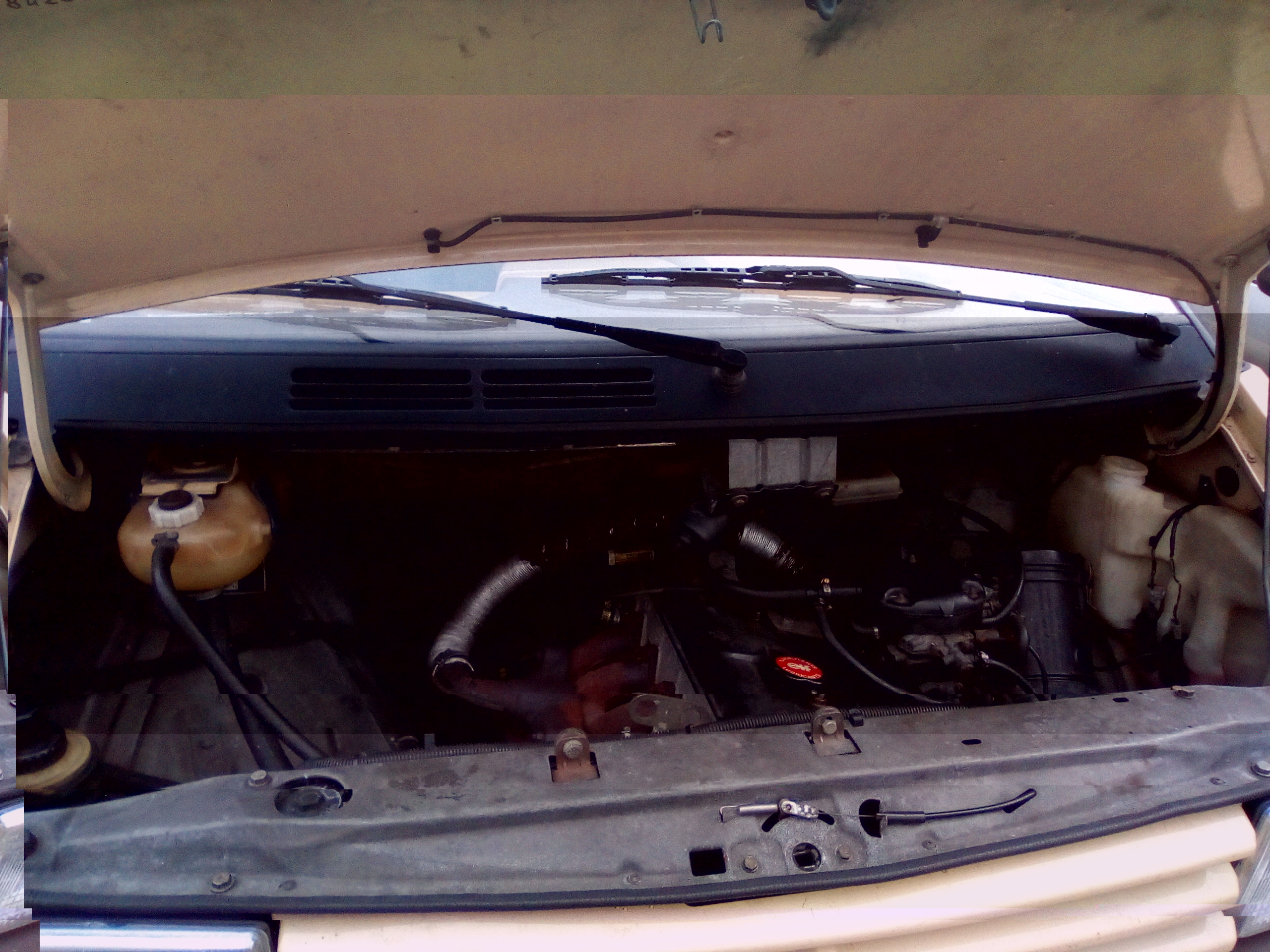

Hello (merci cactus pour la photo, je n'avais pas vu).
Quelqu'un peut-il me dire quel modèle devrait être présent sur un modèle TSE 85 (ou si l'ont peut en monter un autre sans que cela ne fasse tâche).
En effet, en y regardant de plus près, j'ai l'impression que le miens a été bricolé. Je ne vois qu'une seule pompe alors qu'elle possède l'EG AR et que j'ai découvert une durite qui semble avoir été coupée (grrr les sagouins) qui part dans le tablier (sans doute pour l'alimentation AR).
Voici ce qui est en place !
En me basant sur le PR, tu as le bocal de lave glace premier modèle en option sur GTS/turbo D et en série sur TSE/Turbo DX jusqu' au n° T00007587 sur essence et T00001314 sur diesel. Reste à comparer avec le numéro du tien. Il n' est pas bricolé, mais il manque le bouchon , similaire à celui de mon ancien bocal. Il a une référence Renault, mais j' ignore de quel véhicule il provient.
La pompe de côté (noire) est pour l' avant et celle du dessous (grise), pour l' arrière.
Le tuyau qui vient de dessus amène l' eau à la pompe de dessous et le tuyau débranché en repart pour aller à l' arrière. Si je me souviens bien, c' est la même pompe que j' avais sur ma première auto: une Talbot Samba GL
Merci pour cette réponse précise ! Mon n° de châssis est 3344, c'est donc raccord !cactus69 a écrit :En me basant sur le PR, tu as le bocal de lave glace premier modèle en option sur GTS/turbo D et en série sur TSE/Turbo DX jusqu' au n° T00007587 sur essence et T00001314 sur diesel. Reste à comparer avec le numéro du tien. Il n' est pas bricolé, mais il manque le bouchon , similaire à celui de mon ancien bocal. Il a une référence Renault, mais j' ignore de quel véhicule il provient.
Par contre, j'ai une question, sur le moteur du bas, il y a vraisemblablement deux emplacements pour brancher des durites, qui va où ? Y'a-t-il une entrée ? (auquel cas, il manque une durite) et une sortie (auquel cas, il manque aussi une durite ! )
Je recherche bien évidemment un bouchon...donc si quelqu'un à ça !! Il sera mon sauveur !
Quelqu'un aurait-il une photo d'un montage fonctionnel ?
Merci d'avance.

Parfait, merci...mais laquelle va à droite et laquelle va à gauche ??cactus69 a écrit :
la durit qui amène l' eau à la pompe est celle qui sort de dessus le bocal et celle qui l' emmène au lave glace arrière et vraisemblablement celle qui pendouille vers la fixation de l' amortisseur.
Pour le bouchon, j' en ai vu un neuf sur Ebay, mais à un prix pharamineux! Le plus simple serait de trouver un bocal entier d' occase.
Sinon, pour le bouchon, j'en avais récupéré un sur un 1 phase 2... trop petit !!

sur le Ph 1, il est plus gros, effectivement. mais celui d origine y est, sur celui de Paul59; Pourquoi en avoir mis un autre?
Il y a encore pas mal de Trafic 1 en circulation, tu pourrais récupérer l' ensemble sur l' un d' eux. Mais attention, il y a 2 modèles très différents.
