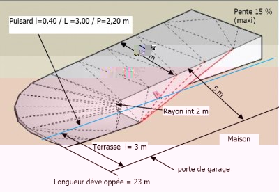

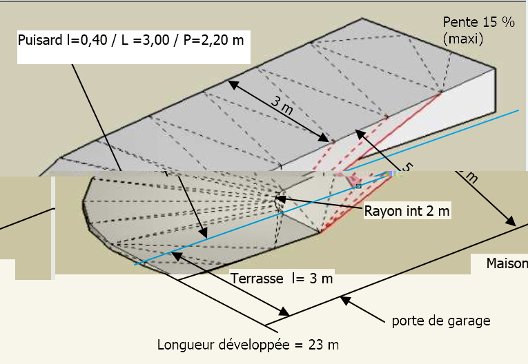

un petit dessin c'est mieux.
voilà ma descente de garage qui est presque identique à la tienne, mis à part qu'elle tourne à gauche au portail face à elle. Je descend mon espace III(rallongé) tout le temps, il ne reste jamais dehors la nuit.
Si ça peut t'aider.
Si ça peut t'aider.

Ha oui et je suis un peu maçon aussi (pour qu'elle me coûte moins cher,
Hauteur entre portail et porte de garage 2,30 m environ (sous sol complètement enterré).

Salutyves78 a écrit :un petit dessin c'est mieux.
Si ça peut t'aider.
Yves, t'es un champion, bien sûr que ça va m'aider
Je mets sous le coude le schéma avec tes cotes.
Merci à tous et A++
