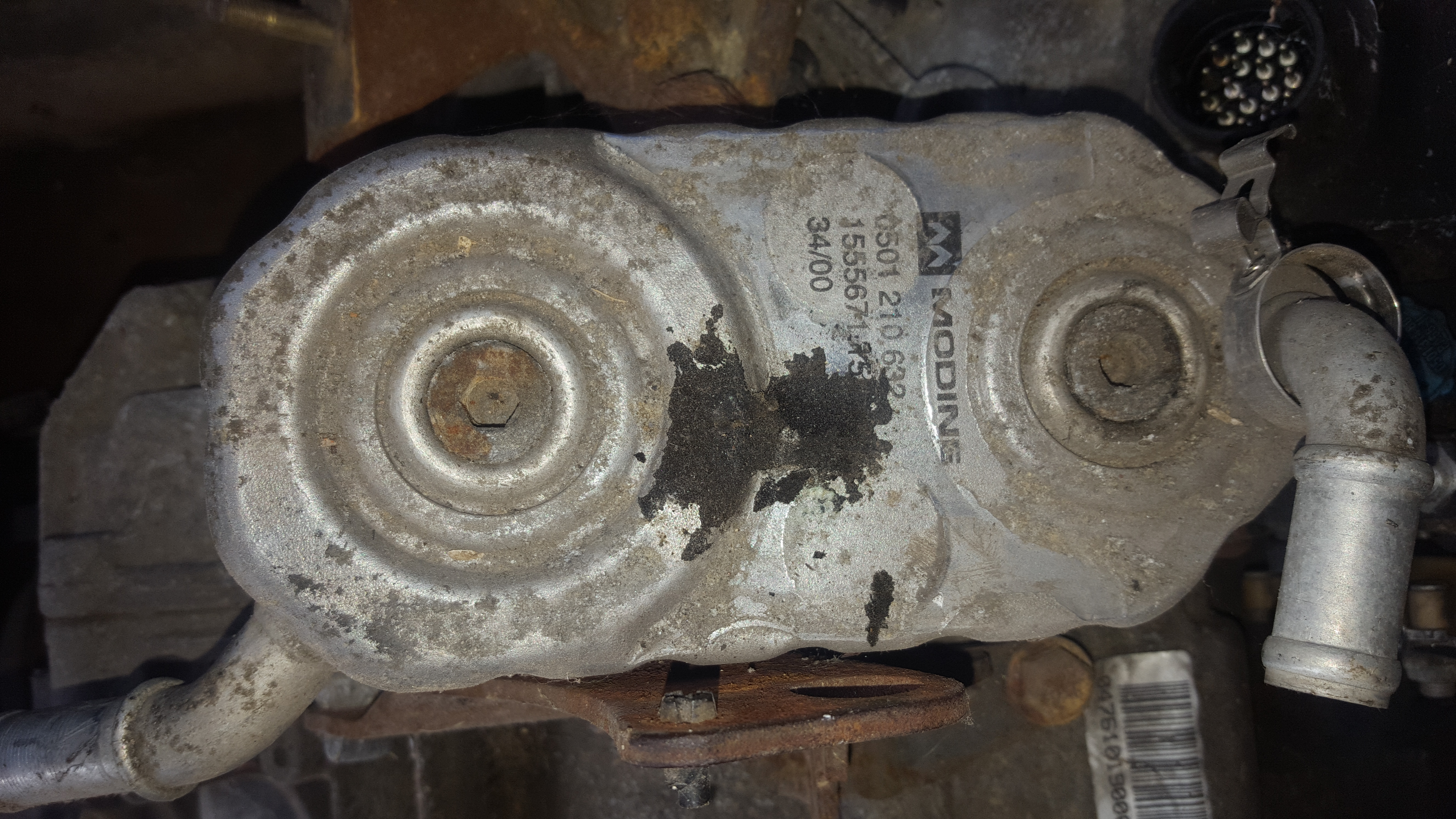

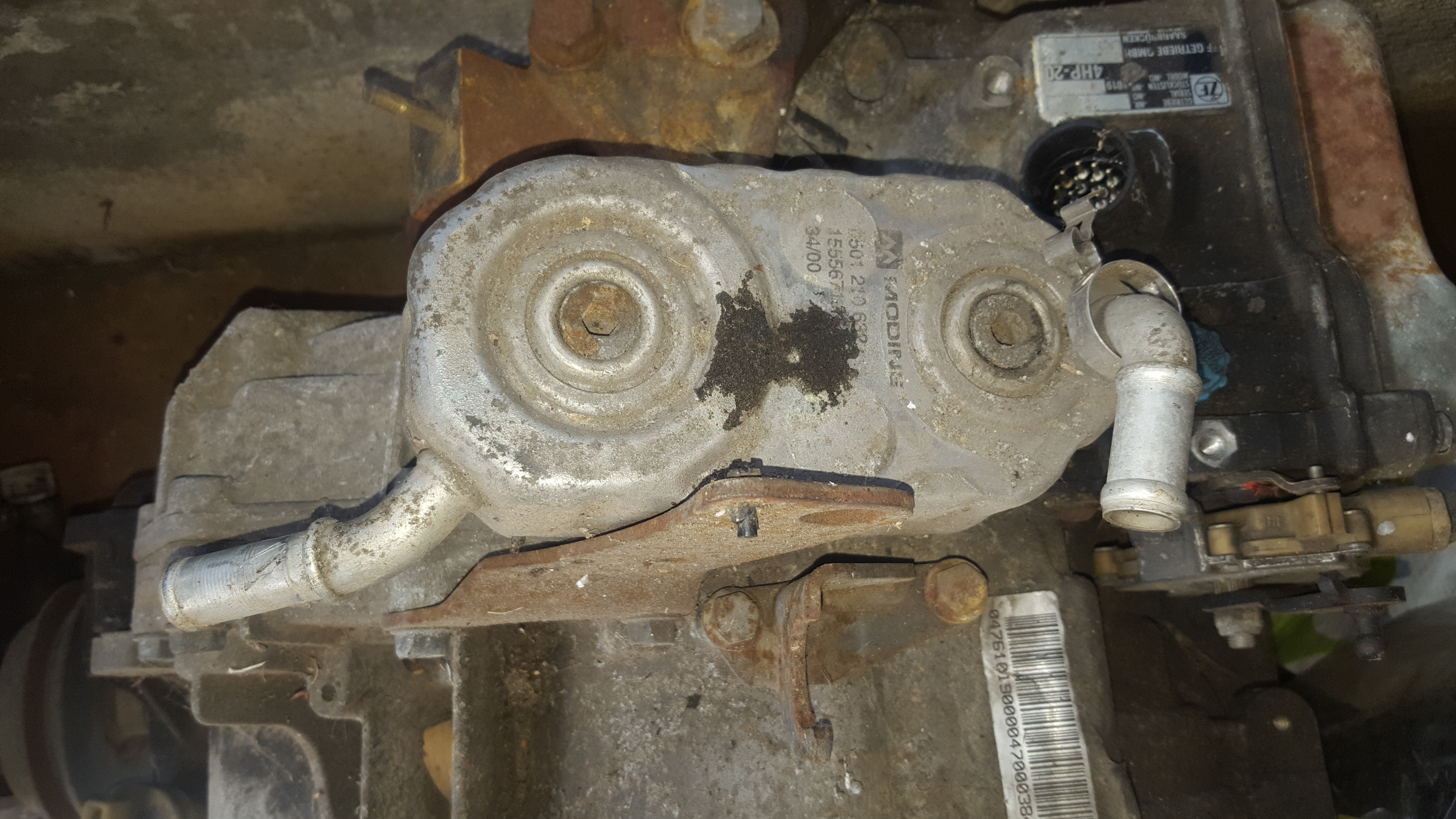

Sinon j'ai regardé comment était fait l'échangeur Huile/Eau au dessus de la boite, et je ne sais toujours pas la tête qu'il a : circulaire ou en long ! Quelqu'un saurait il me dire cela ?

Attention certains en déposant la boite tordent le tuyau arrière (sangle) en alu.EspaceIII Initiale 255000km de 2000 2.2td vendu le 12/05/17
