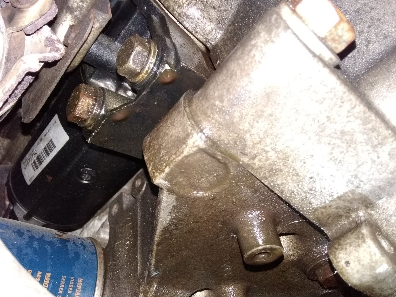

- Messages : 4211
Quelques nouvelles du V6 : Thierry l'a sortie du garage qui ne voulait pas y toucher, et a regardé avec un voisin garagiste.
La fumée vient donc de l'huile de boite qui coule sur le tuyau échappement :
L'huile coule entre la boite et le moteur ...
La boite fait un bruit de ferraille (convertisseur ?) et patine de plus en plus. De plus le logo en zigzag apparait au tableau de bord. Thierry a passé la Can Clip et ça donne ça :
Est-ce que ça parle à quelqu'un ?
Sinon j'ai demandé à Thierry de vérifier la fixation de l'échanger huile/eau au dessus de la boite :
J'aimerais bien savoir si initialement mon problème vient de là où si c'est le convertisseur qui a décidé de prendre sa retraite anticipée

Salut Pete
C'est ce que je craignais, le joint entre pompe et convertisseur a lâché et le bruit c'est normalement la bague de la pompe qui s'est sertie au convertisseur (plus de pression d'huile), j'ai eu le même soucis
Peut être aussi les tétons d'entrainement de la pompe cassés...
Sur le forum peugeot 605 regarde les messages de Parcmetre.
http://peugeot605.forumeurs.fr/demontag ... t2719.html
- Messages : 4211
Merci Sahro, sujet très instructifSAHRO a écrit :Salut Pete
Je suis malheureusement d'accord avec toi, c'est probablement cette satanée bague qui s'est soudée sur le convertisseur
J'admire le gars qui a pris le temps de réparer lui-même sa BVA, mais je n'ai pas d'endroit où entreprendre le démontage/remontage de la BVA
Thierry aura peut être une solution

- Messages : 7991
une fois les tétons de pompe cassé, la voiture n'avance plus...il n'y a plus de pression dans la bva: c'est arrèt totale.
dans ce cas précis, Pete, c'est changement du convertisseur et de la pompe à huile, et revente du véhicule pendant qu'il re-fonctionne.
on trouve tout ça pas trop cher dans les pays de l'est (pologne je crois), je dois avoir une adresse si tu es interressé.
mécaniquement, l'intervention ce fait dans la journée :
- dépose 2h
- ouverture réparation boite 2h
- repose 3h
- Messages : 4211
Bonjour Grostoto,grostoto a écrit :SAHRO a écrit :Salut Pete
- dépose 2h
- repose 3h
Merci pour ton message !
Je pense que les ergots ne sont pas cassés car la voiture se déplace encore. Donc probablement la bague soudée, l'huile se fait la malle et pisse sous la voiture, la voiture patine de plus en plus par manque de pression d'huile ?!?
La boite va être déposée et auscultée, je m'attends à un changement de convertisseur/pompe à huile et crépine tant qu'à faire !
J'aime ton optimisme quant à la revente tant qu'il re-fonctionne
Je vous tiens au courant !
- Messages : 7991
de toute façon, téton cassé ou pas, cela ne change rien à la réparation: c'est chgmt de la pompe et du convertisseur, ainsi que de la crépine.
