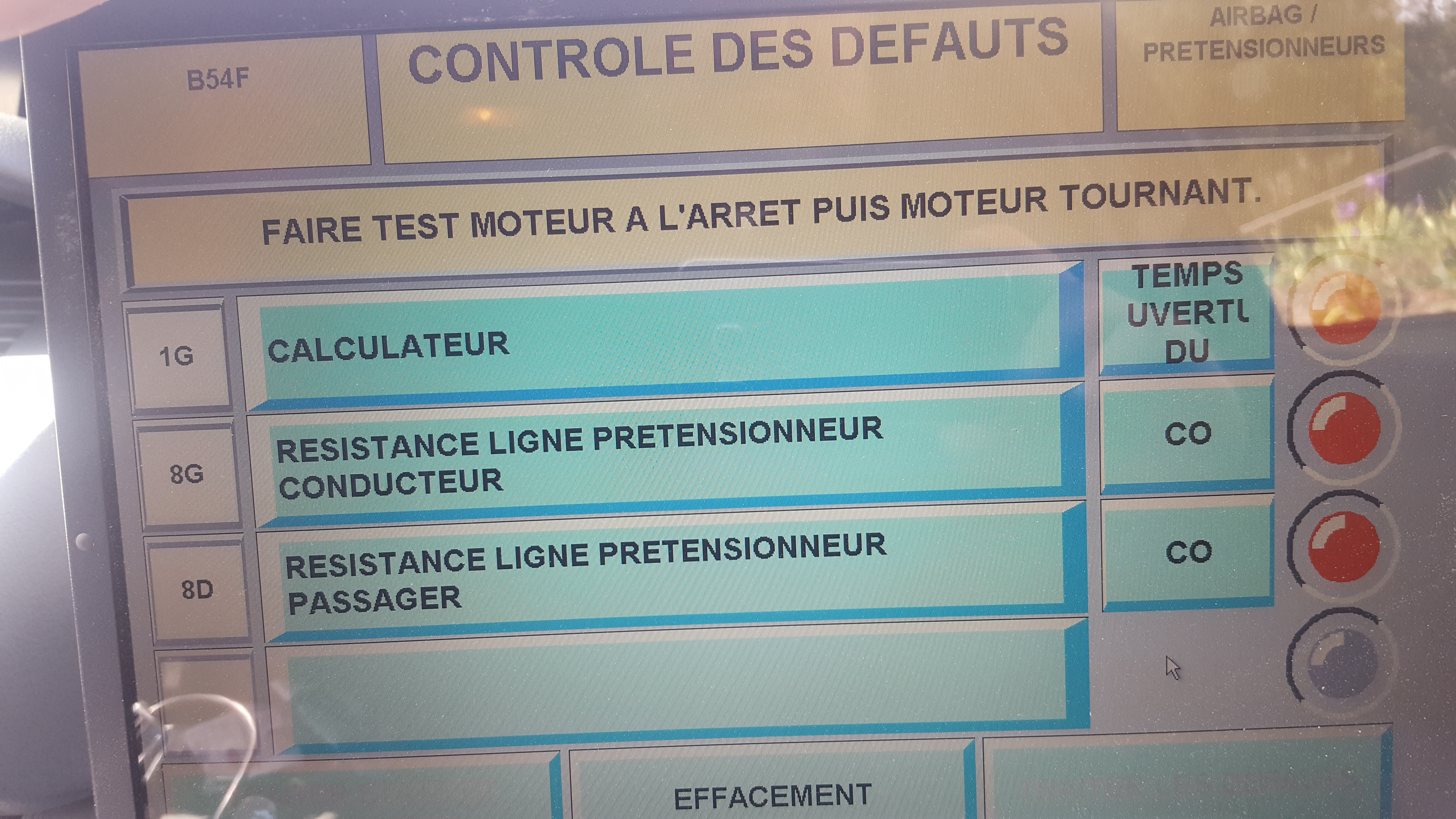

Je voudrait bien voir une photo de l'écran canclip avec le calculateur d'airbag dans la colonne "non reconnu"...

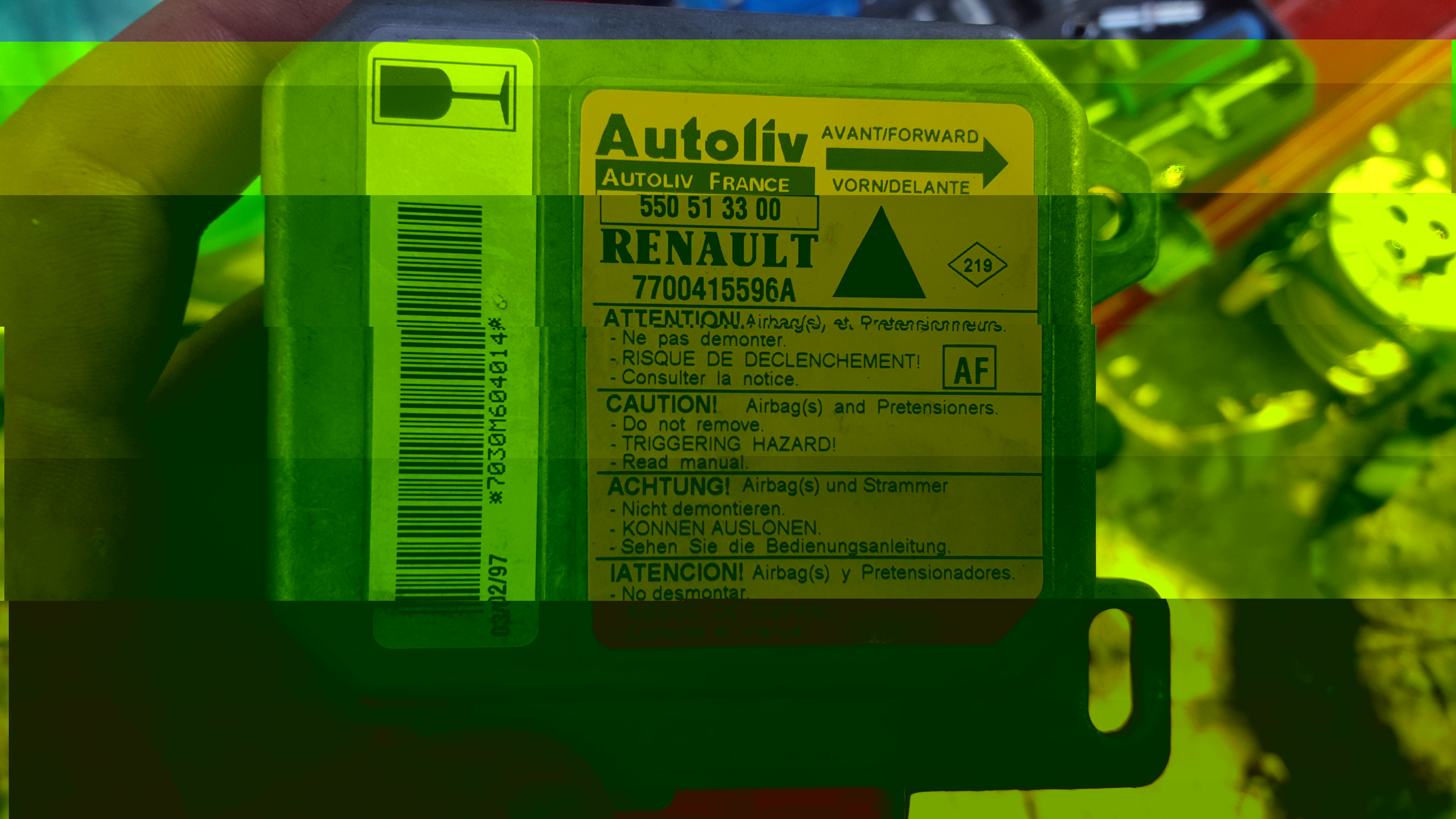

Re: Défaut d'airbag impossible à effacer car boitier airbag non vu par valise
bonsoir
j'ai fait une video dans le noir puis dans le vert. déjà la photo du message.
c'est un JEOE
vidéo ici
https://youtu.be/GjpjO8JrIDQ
olivier
c'est un JEOE
vidéo ici
olivier
Ok c'était pour etre sûr
Quant tu fait l'échange on voit pas il y a bien la masse sur le métal du calculo ?
Est tu sûr de cette masse ?
Au tout début a la page identification du véhicule, les icônes gris verticaux a gauche, tu clique sur le deuxième en partant du haut et après tu lance
c'est le diag de tout les calculateurs.
Il y aura trois colonnes:
- a gauche calcul avec défauts
- au milieu sans défauts
- a droite non reconnus
Avoir ou ça te le place.
c'est fait, c'est bien sûr dans la troisième colonne avec les deux boîtiers, et avec la masse bien branchée... j’éditerai avec photo et vidéo pour ceux qui ne connaissent pas, ça donne une idée de ce que c'est
a noter que j'ai eu du ma à allumer la led CAN, j'ai dû aller sur le vert, bon de premier coup puis ensuite sur le noir.
j'envisage d'ouvrir le boîtier du vert
La vidéo: https://youtu.be/-KucUa7-SqU
la photo
olivier
la photo
olivier
Bonsoir et merci.
merci pour vos idées, pensez-vous que je devrais faire un tout chez Renault avec mes eux boîtiers banchés comme sur la photo, les deux ensemble devant le siège conducteur, avec un masse commune, pour leur demander de vérifier si ils arrivent à voir l'un ou l’autre des calculateurs et effacer les éventuels défauts d'airbag, car aucun des centre d'électronique auto n'a été capable de les voir... on en aurait le cœur net. Il faudrait que je repasse le CT avant mai...
Je vais essayer aussi d'intervertir les batteries pour avoir une tension supérieure à 12v contact mis sans consommateurs.
Si pas assez de tension, j'en achèterai une, ... ce serait dommage de le jeter juste pour u voyant à la con...
un collègue m'a prêté ça.. il ets dit que ca lit tout en ODBII, donc à partie de 2001 pour les essence, et 2003 pour les diesel.. donc ça ne marchera pas pour moi???
olivier
mercijossmho a écrit :Hello
J'ai mis un petit commentaire sur la seconde vidéo Youtube
A+ et bon courage,
José
olivier
Sa coûte rien d’essayer !
Pour info il y a trois jours on a fait le diag airbag de la Safrane de 1997 d'un ami. Même genre de boitier: Par contre si ta batterie n'est pas au taquet sa peut poser problème...
J'ai dû sortir l-arme ultime pour effacer les défauts
la XR25
