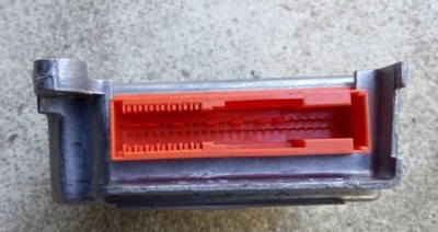

A tu une photo des fiches câble et boitiers airbag (je sais suis casse pieds )

Pas eu le temps, désolé.fdev74 a écrit :de quels boitiers tu parles le controlleur avc sa fiche ??
Pour le baiser de Pub2n je le fait souvent..Pas plus de résultat.
oui boitier air bag comme sur la photo et sa fiche (celle qui se branche dedans).
